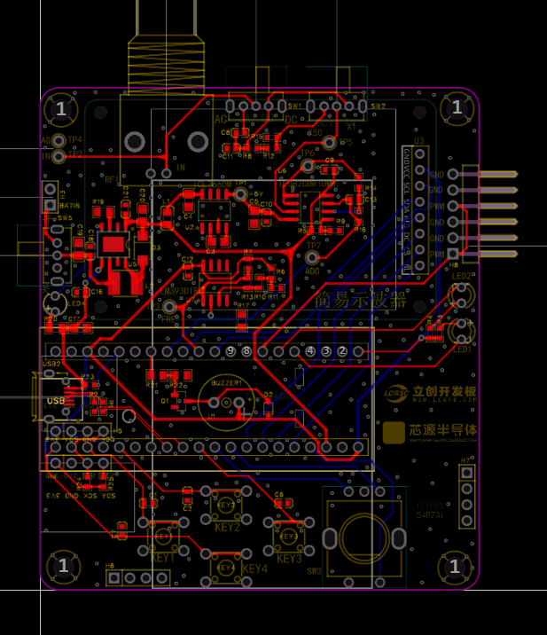

PCB设计
采用LCEDA开源软件进行设计。
布局设计
布局紧凑,方便实用。
走线设计
尽可能的短,根据EMC、EMI等原则,设计线径、过孔等,根据负载能力,载流能力,电源走线设计。
地分割设计
因为模拟地和数字地最好分开原则,进行了地铺铜分割。
外壳设计
采用LCEDA开源软件进行设计,尤其开孔位置要精准和预留公差,否则装不上哦。
面板设计
采用LCEDA开源软件进行设计,尤其开孔位置要精准和预留公差,否则错位很不美观,安装也很麻烦哦。
标识要清晰,位置要准确,一眼就明白哦。
