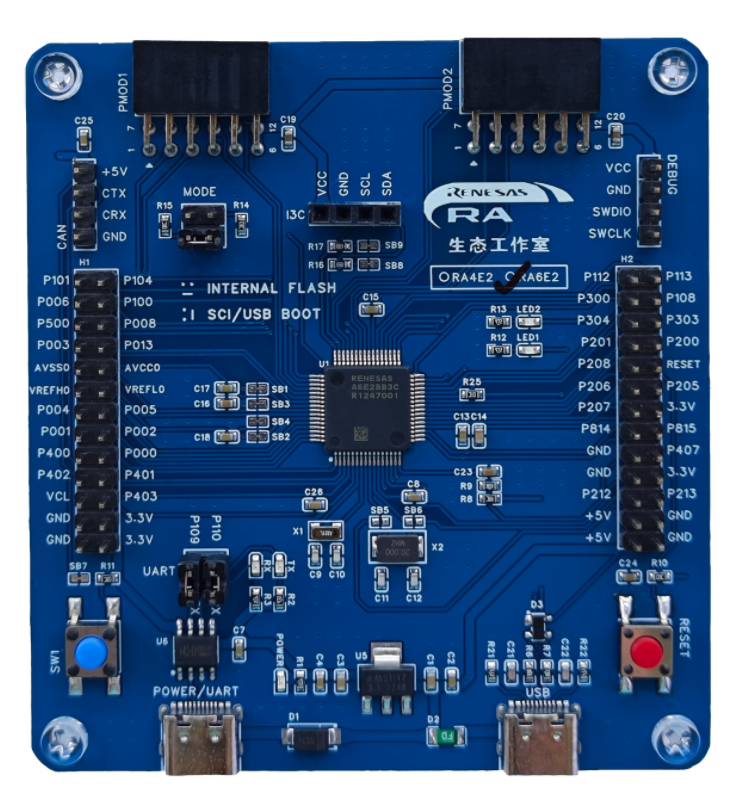

** RA-Eco-RA6E2-64PIN-V1.0开发板
RA-Eco-RA6E2-64PIN-V1.0是一款基于100MHz Arm® Cortex®-M33内核架构的核心板,主控芯片为R7FA6E2BB3CFMRA6E2组是RA6系列中最新的入门级微控制器,基于带有TrustZone®200MHz Arm® Cortex®-M33内核。RA6E2 MCU作为入门级微控制器,在追求成本优化的同时提供了最佳的性能。与RA4E2组的引脚和外设兼容,使其成为要求更高性能、小尺寸和低引脚数的应用的理想选择。
特性:
· 1个复位按键
· 1个用户按键
· 2个LED
· 2个PMOD接口
· 板载USB转TTL模块,可用于串口通信和烧录
· 板载SWD接口,方便用户调试与下载
· 200MHz的Arm Cortex-M33,具有TrustZone功能
· 256KB的闪存和40KB的SRAM
· 4KB数据闪存,类似EEPROM数据存储功能
· 1KB待机SRAM
· 64引脚封装
· USB 2.0全速
· CAN FD,I3C
· HDMI CEC,SSI
· Quad SPI
· 12位A/D转换器
· 12位D/A转换器
· 通用PWM定时器

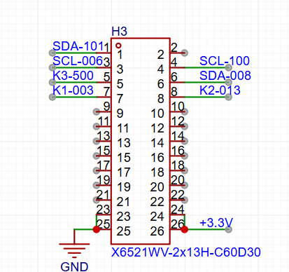

由于本项目只需要驱动屏幕和模块,需要使用的管脚较少。
因此,只需要进行简单扩展即可,转接板使用的管脚如下:

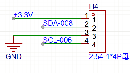

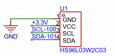

这里预留了按键。主要是使用两个IIC接口,一个是硬件IIC,一个是软件IIC。软件IIC方便定义时序和调整速率。

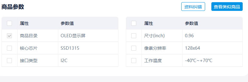

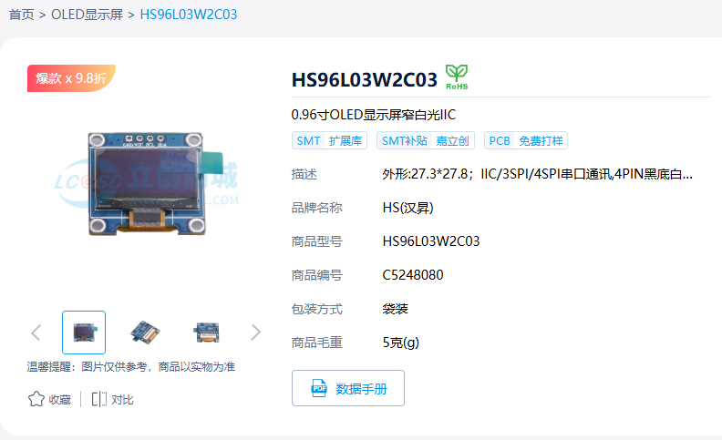

OLED模块
在立创商城采购
https://item.szlcsc.com/5960631.html?spm=sc.ols.it2-1___sc.hm.hd.dd&lcsc_vid=RFldVQECRVFWUFFXEgVfUF1URFFcBgVXQVMPX1IEE1cxVlNQRlFdUlJWT1VcXztW
屏幕参数如下:
 预留接口如下:

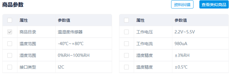

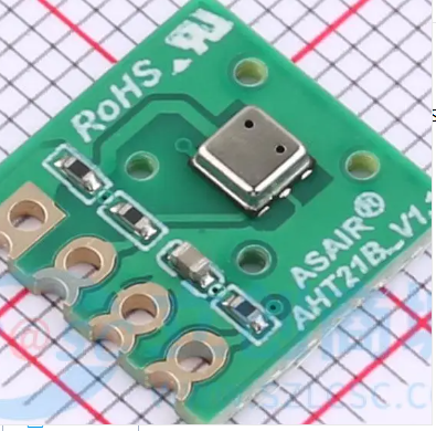

AHT21B模块
立创商城采购:
https://so.szlcsc.com/global.html?k=AHT21B&hot-key=XL1509-5.0E1&searchSource=&lcsc_vid=RFldVQECRVFWUFFXEgVfUF1URFFcBgVXQVMPX1IEE1cxVlNQRlFdUlJWT1VcXztW&spm=sc.nus.hd.ss___sc.hm.lb.7
模块参数如下:
预留接口如下:

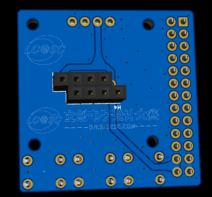

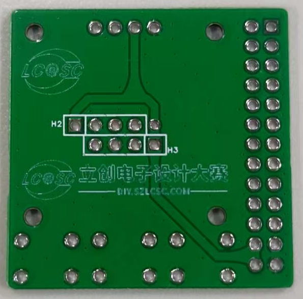

PCB设计
采用LCEDA进行设计。
