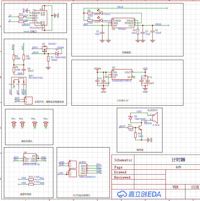

硬件设计
本项目功能简单,采用立创EDA设计。整体设计如下,后文将重点介绍一下各个部分。
主控电路

充电电路
采用TP4057,选择该芯片的原因如下:

通过TYPE-C接口进行充电,设计图如下:
电源转换设计
由于锂电池供电电压不稳,这里采用了LDO进行转换,系统供电需要3.3V。因此选择XC6220B331MR-G,具体介绍如下:

LDO转换电路如下图所示:
蜂鸣器电路
这里采用有源蜂鸣器QMB-09B-03,其基本参数如下,这里采用PWM驱动。

相关设计如下:

这里采用IIC接口,和显示屏共用一个接口,设计如下:

接口非常简单,设计如下:
按键设计
这里采用物理按键,需要注意防抖,设计如下
其它电路
如开关:
如充电口:
如锂电池电量采集:
