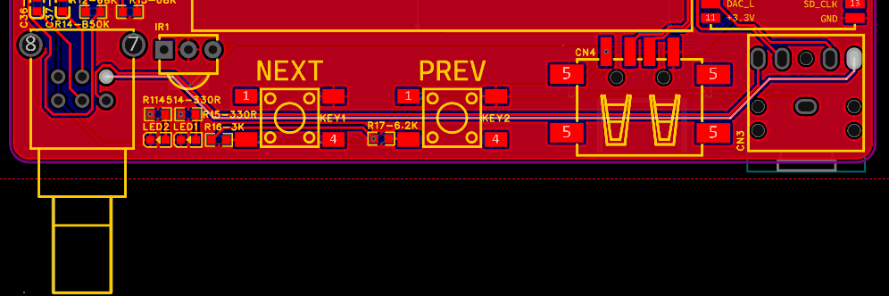

蓝牙使用了KCX-BT010模块
amp:
功放TPA3116D2,瞅瞅我这shi一样的布线(应该没啥大问题)
audio:
运放这边使用了一颗5532P运放,9v供电(继上次集成降压电路失败之后使用贴片降压模块)
底下使用两个220uf固态电容作为输出电容
IO:
一个电位器调节音量,然后蓝牙和电源指示灯(用5v供电串一个330r电阻),红外接收(看蓝牙模块上有脑子抽加上了),然后上一曲和下一曲(插u盘的话),aux输入
stdout:
lc滤波,25khz左右,3116都有,没啥好讲的
power:
xt60接头,为什么用这个懂得都懂,最大电流30A,对于这小破功放一定够了
还有,请叫我layout仙人(bushi)
经测试,功放板能够正常使用!
