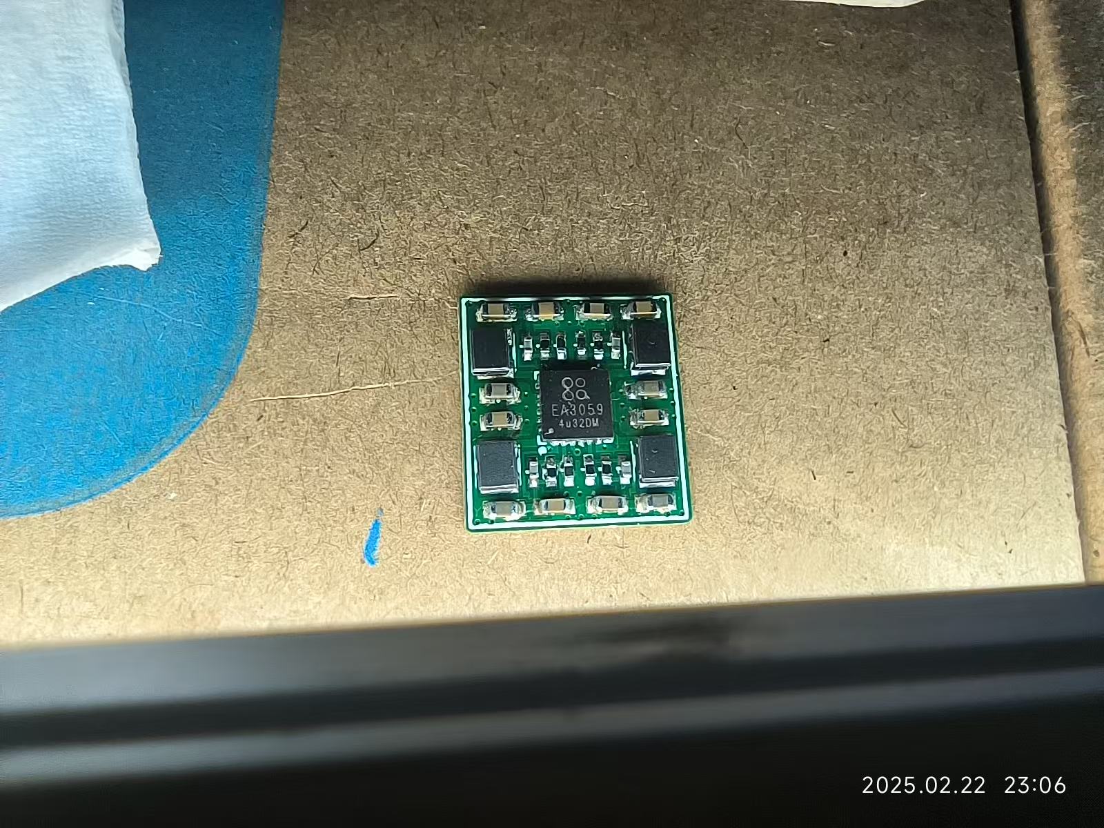

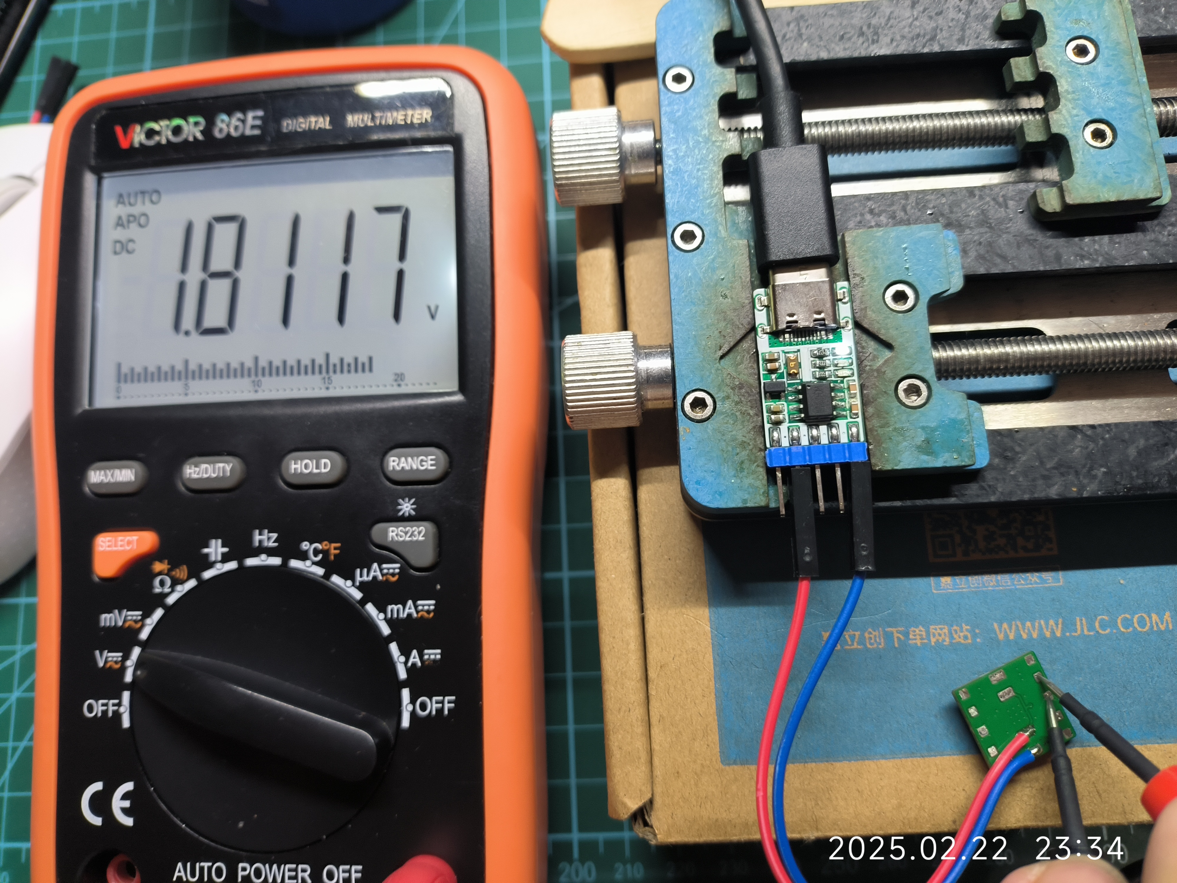

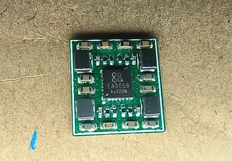

基于申风EA3059同步降压电源芯片验证板(LGA封装)
简介:基于申风EA3059同步降压电源芯片验证板(LGA封装)
创建时间:2025-01-10 11:47:54更新时间:2025-03-18 09:21:37
EA3059同步降压控制器设计的验证板
1、采用(14×13×0.8mm)LGA封装。支持2.7V 至 5.5V输入电压,每路持续负载电流2.A,四路输出总功率不超过10W。
PS:不要使用LCSC里自带的封装,焊接良率很低容易短路,本工程封装已修改,焊盘向外延长大大增加了焊接良率。
