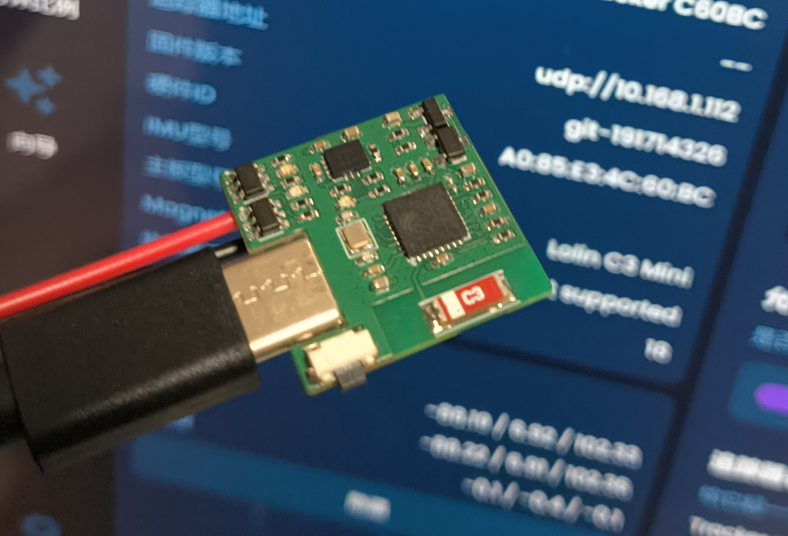

体积最小的SlimeVR追踪器,又名SlimeAtom(原子史莱姆)尺寸只有20mm*20mm,PCB板一体TypeC接口,板载电源充放电管理。
简介:体积最小的SlimeVR追踪器,又名SlimeAtom(原子史莱姆)尺寸只有20mm*20mm,PCB板一体TypeC接口,板载电源充放电管理。
创建时间:2024-11-28 01:21:07更新时间:2025-08-08 17:17:45

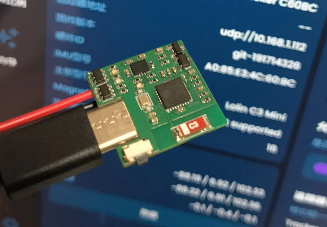

1、PCB板一体TypeC接口,板载电源充放电管理,单键开关机芯片+TP4059充电芯片+250mAh锂电池;
2、单键开关机芯片链接(淘宝搜索宏科电子商城,SOT23-6封装的那个就是)可以选择代烧不同的程序;
     根据群大佬猜测是PMS150G的OTP单片机,实测待机功耗<1uA,按键触发功耗<1mA;
3、主控芯片:ESP32-C3FH4,陀螺仪:BMI270,降压芯片:ME6211可替代,充电芯片:TP4059可替代
4、IO3:[ADC],IO8:[LED],IO5:[SDA],IO4:[SCL],短接IO9和GND的TEST点,进入USB烧录模式。
5、固件在线编译地址:https://slimevr-firmware.bscotch.ca
ESP32C3版本已打样(注意TypeC需要板厚0.8mm沉金,已验证通过)
