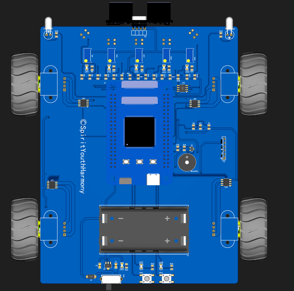

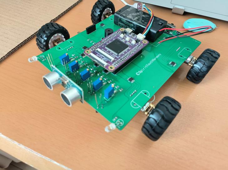

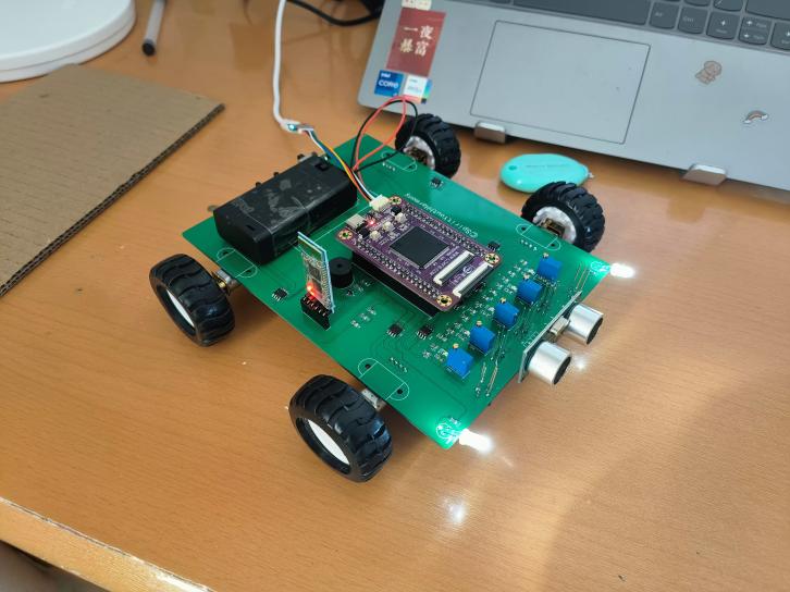

  • 这辆智能小车是基于立创·梁山版开发板实现,其主控芯片是GD32F470ZGT6,整车主要分为主控、LED电路、按键电路、adc电量检测电路、电源电路、电机驱动电路、蜂鸣器电路、蓝牙模块、超声波模块、循迹模块这些部分。

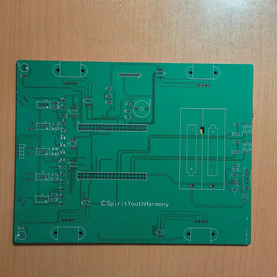

  • PCB板子

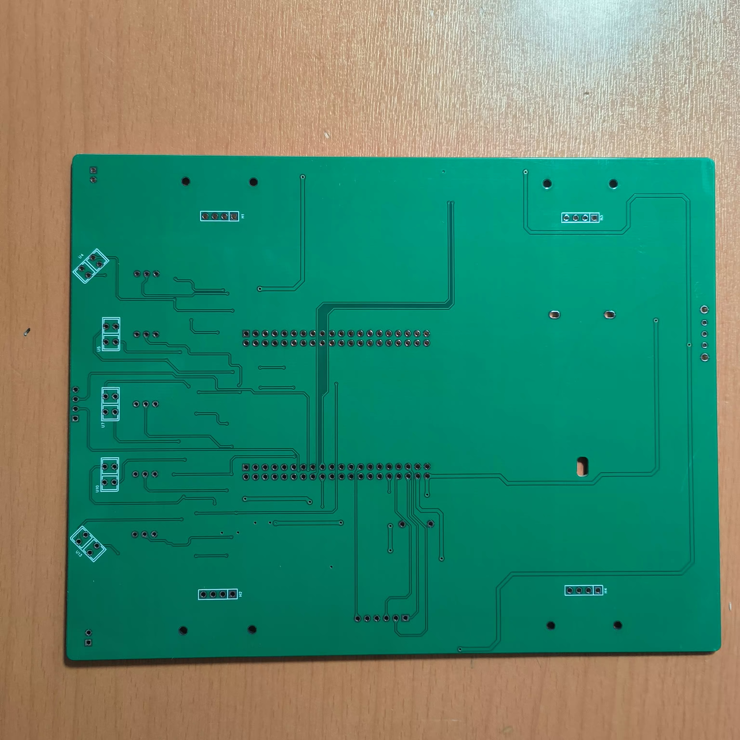

  • 正面:
IMG_20230221_205230
  • 背面:
    IMG_20230221_205235
  • 小车模型
IMG_20230221_205255
IMG_20230221_205300

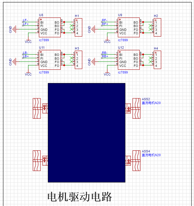

Part1 电机驱动模块
小车选用rz7899这款电机芯片,这是一款dc双向马达驱动电路芯片。我们可以通过两个逻辑输入端BI和FI来控制电机的前进、后退及制动。将BI和FI与单片机I/O进行连接,通过改变单片机I/O口电平从而改变芯片控制端输出引脚的电平,就可以操控电机正反转、停止以及制动。
小车选用的电机为N20减速电机,由于是第一次制作小车,所以购买了一个转速较低(最高108转/min的)的电机,扭力较大且速度较慢,比较适合程序调试和检验。

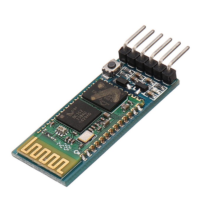

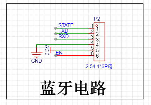

选用HC-05蓝牙模块,直接与单片机串口连接,这里需要注意二者TXD/RXD需要交叉连接,通过与手机进行连接实现蓝牙遥控,主要利用的是串口通信的原理。

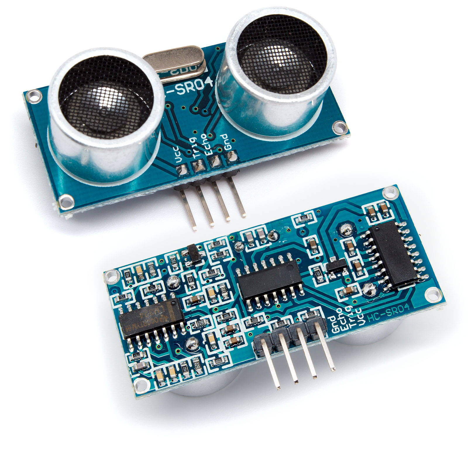

Part3 超声波模块

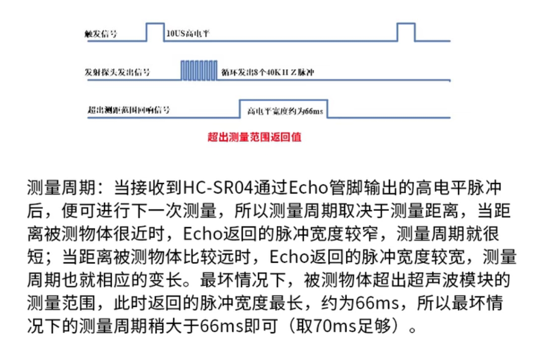

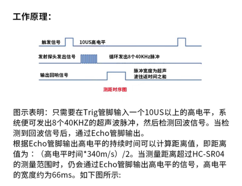

超声波测距原理是在超声波发射装置发出超声波,在发射超声波的同时开始计时,超声波在空气中传播,在传播的时刻碰到障碍物,就会返回一个信号给超声波接收器,超声波接收器接收到信号后立即停止计时,这时候会有一个时间t,而超声波在空气中传播的速度为340m/s,通过公式s=340 x t / 200,即可计算出待测距离是多少,通过代码编写可以让小车在距离前方障碍物一定距离时停止前进,从而实现避障功能。
这里选用HC-SR04超声波模块,其相关原理说明如下:
IMG_256
20230221212258
20230221212231

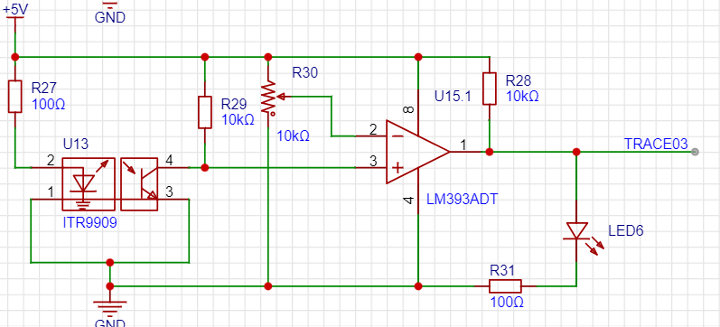

Part4 循迹模块
这里使用的是五路红外循迹,基本原理是红外光发出后如果遇到黑线就会被吸收,引脚输出高电平,而在白色路面上光线被反射回来,引脚输出低电平。循迹的工作原理是将电压比较器的1引脚连接到单片机引脚上,IO配置为输入模式,当电压比较器的1引脚输出高电平时,表示红外光被吸收,检测到黑线,设计程序使小车沿线前进即可。
