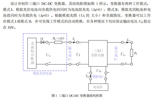

设计并制作三端口DC-DC变换器,变换器有两种工作模式。根据模拟光照和负载情况,变换器可实现工作模式(电池充电和放电)的自动转换,在各种情况下均应保证输出电压 U。稳定在 30V。
简介:设计并制作三端口DC-DC变换器,变换器有两种工作模式。根据模拟光照和负载情况,变换器可实现工作模式(电池充电和放电)的自动转换,在各种情况下均应保证输出电压 U。稳定在 30V。

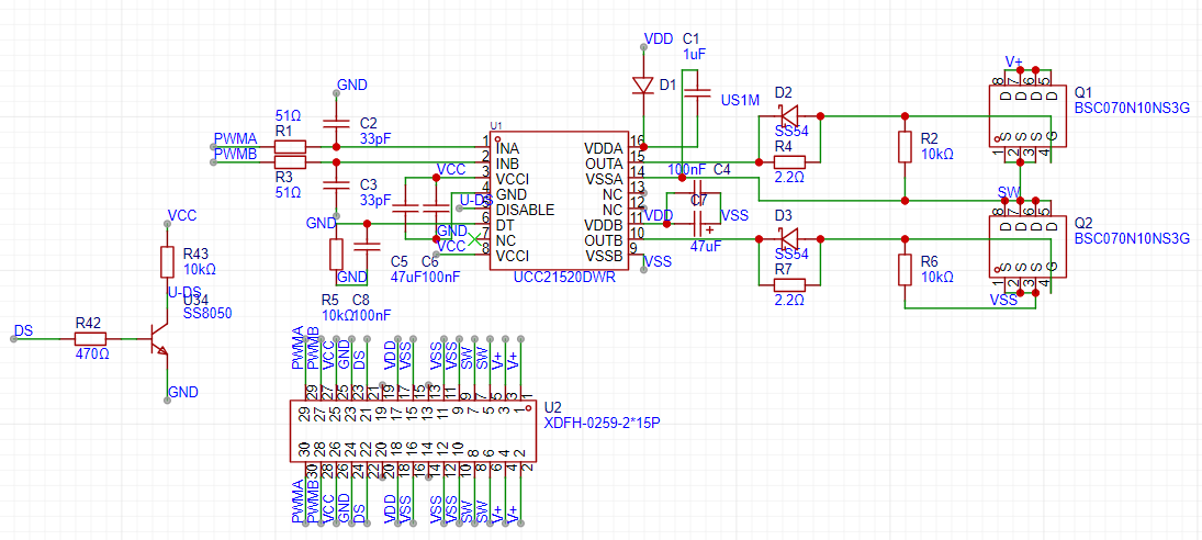

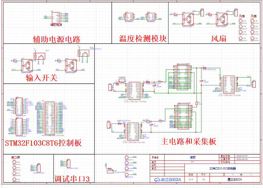

设计并制作了三端口DCDC电路,该电路是由两个UCC21520半桥同步整流boost电路组成。采用STM32F103CBT6作为控制核心,控制两个UCC21520半桥电路,一个UCC21520半桥电路用于实现MPPT最大功率跟踪,使得的三端口输入电压跟踪模拟电池中电阻两端的电压,采用MPPT控制器,调整占空比,给半桥驱动电路,并实现了同步整流,提高了设备的效率。另外一个半桥电路实现电池自动充放电并稳定负载电压,将中间直流电压30V作为控制目标,使得负载电压保持30V恒定。对于锂电池,采用自动充放电的模式,通过PI控制器,输出占空比,给半桥驱动电路,并实现了同步整流,通过锂电池充放电的效率。另外本系统外接淘晶驰串口触摸屏,触摸屏可启动控制器工作和实时显示设备的工作状态。

三端口DC-DC变换器,变换器有两种工作模式。根据模拟光照和负载情况,变换器可以工作在模式 1或模式II,并可实现工作模式的自动转换,在各种情况下均应保证输出电压 U。稳定在 30V。

一路电压电流采集电路,用于采集光伏发电输入,电池和负载输出的电压电流,实现闭环控制

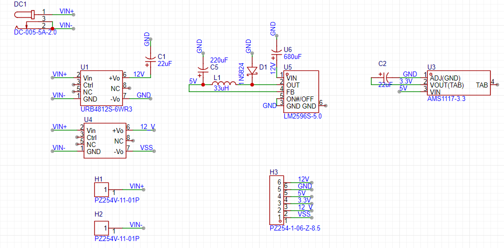

辅助电源模块(带一路隔离输出12V给驱动电路供电),接光伏输入,输出12V,5V,3.3V给相关芯片供电
STM32CBT6最小系统,实现程序编写,系统的控制
UCC21520半桥,用于主电路的BOOST变换
底板,用于连接各个模块,构成三端口变换器

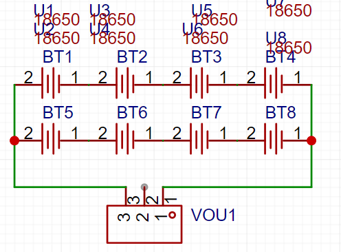

电池组,用于储存电能,通过BOOST电路使输出稳定30V
