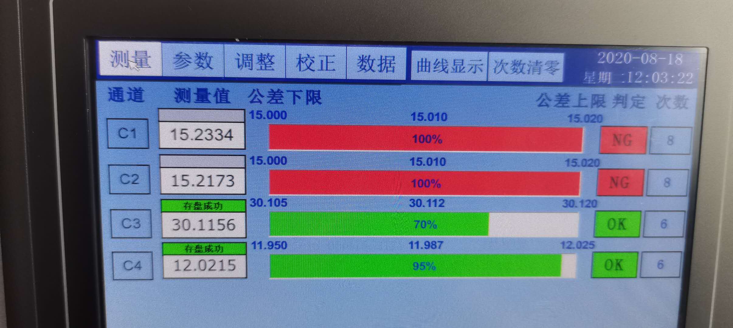

标准版 触摸屏电子气动量仪
简介:基于触摸屏显示的四通道气动量仪采集板,可以接入四路MPX5700气压传感器
开源协议: GPL 3.0
1.气动量仪原理
气动测量技术就是通过空气流量和压力来测量工件尺寸的技术。为了实现精密测量,气动量仪利用了这样一个物理原理:流量和压力都与间隙的大小成比例关系,同时压力和流量相互之间成反比例关系。
2.项目概述

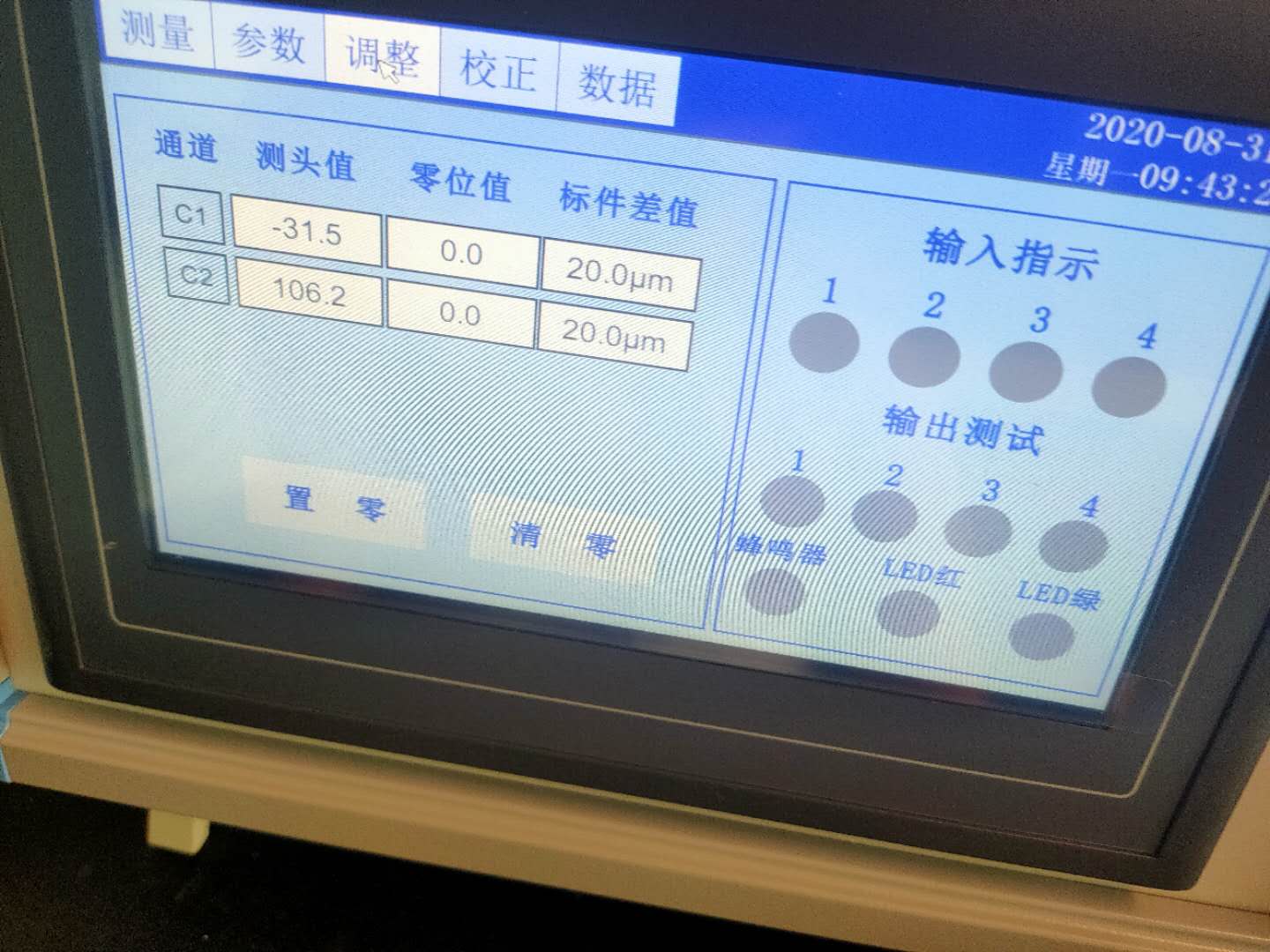

气压信号数据采集部分采用F103和ADC124S021实现四路气压信号采集,并通过485口和触摸屏通讯。显示部分选用MCGS组态触摸屏,负责界面显示,参数设置及数据存储。
触摸屏部分界面如下:
采集板上插头定义
