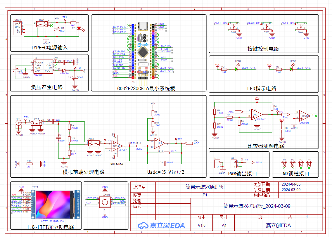

GD32 Mini Oscilloscope是一个开源项目,旨在创建一个便携、低成本且功能齐全的示波器。
简介:GD32 Mini Oscilloscope是一个开源项目,旨在创建一个便携、低成本且功能齐全的示波器。
简易数字示波器训练营
复刻成本:50
创建时间:2024-03-05 10:56:48更新时间:2025-09-23 09:49:12
功能特点
  • 实时波形显示:快速准确地捕捉信号,实时显示波形。
  • 多种测量功能:包括电压、频率、周期和幅度等基本测量。
  • 可扩展性:通过开源代码和模块化设计,用户可以添加新的功能或改进现有功能。
  • 便携性:小巧的尺寸和电池供电选项使其成为移动使用的理想选择。
  • 用户界面:简单直观的用户界面,通过LCD显示屏和按钮进行操作。
原理图
