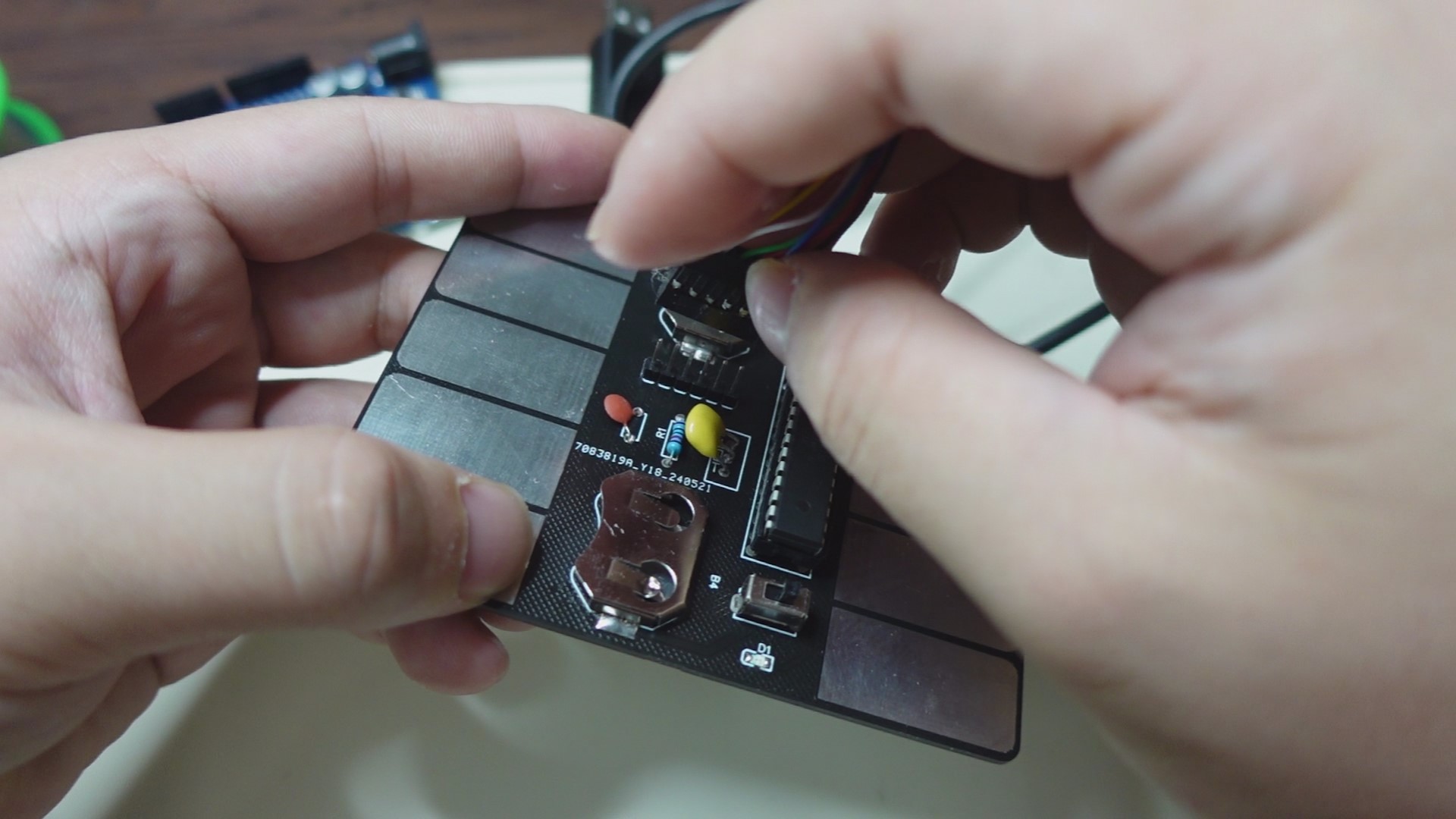

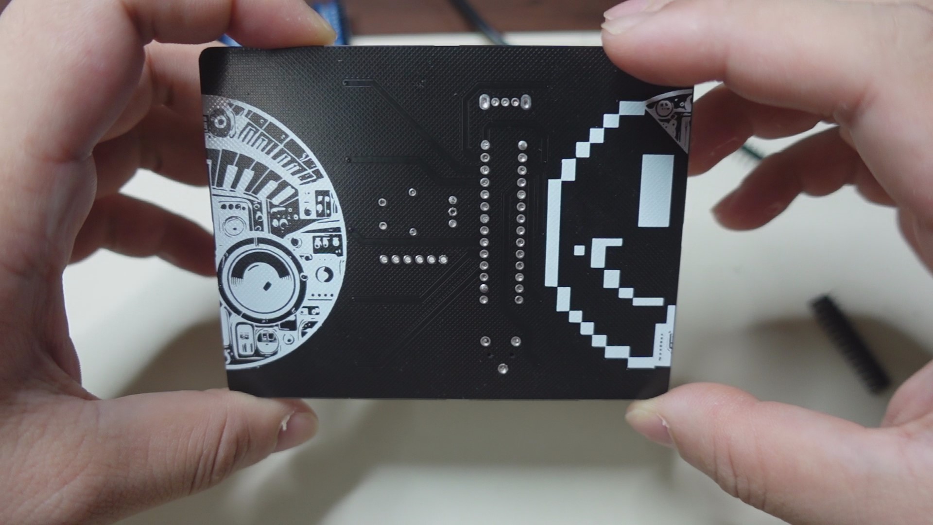

这次给大家分享一个新的电子乐器项目:
•它被称为“卡片stylophone”,因为它的主体是一张PCB板,整体看起来就和一张卡片一样,并且有类似stylophone的操作玩法。
•这次的项目并未使用 555 定时器或振荡器的复杂模拟电路,而是全部由固件代码来实现,使得需要焊接的元器件要少得多。
•夸张些说,卡片stylophone属一款“最小可行产品”,目标是尽可能缩短从启动套件到用它制作音乐的时间。
好的,接下来让我们开始实践制作步骤,重温80年代风格电子乐!:)

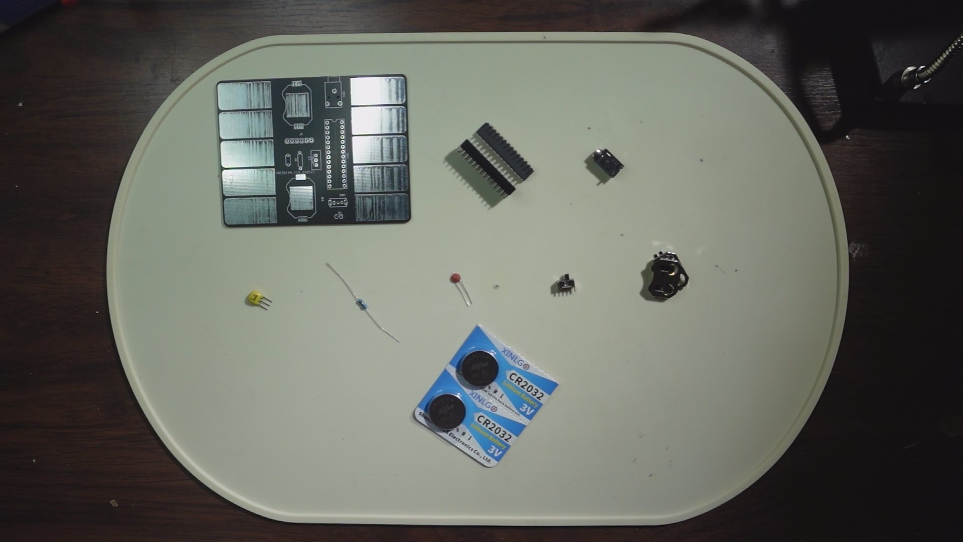

STEP1:
我们将所需材料准备好,这包括: 电路板一块。(我们滑到下方的PCB文件,进入编辑器后,直接点击下单即可,记得用免费券)
                                                    Atmega 328P一个。(大家如果去购买的可以购买已经烧录引导加载程序的,这样后续使用会方便些)
                                                    28pin插座一个。(用于插接Atmega 328p)
                                                    3脚耳机插孔一个。(型号为PJ318)
                                                    16MHz晶振一个。(我用的是ZTT,大家如果想和我用一样的话搜索ZTT16MHz晶振即可)
                                                    10千欧阻值的直插电阻一个。
                                                     0.1uf的直插瓷片电容一个。
                                                     3脚2档拨动开关一个。(立式)
                                                     两个2032纽扣电池座。(型号为2032-BK-912)
                                                     两个CR2032纽扣电池。(3V)
                                                     一个0805LED灯珠。(我用的是绿色)

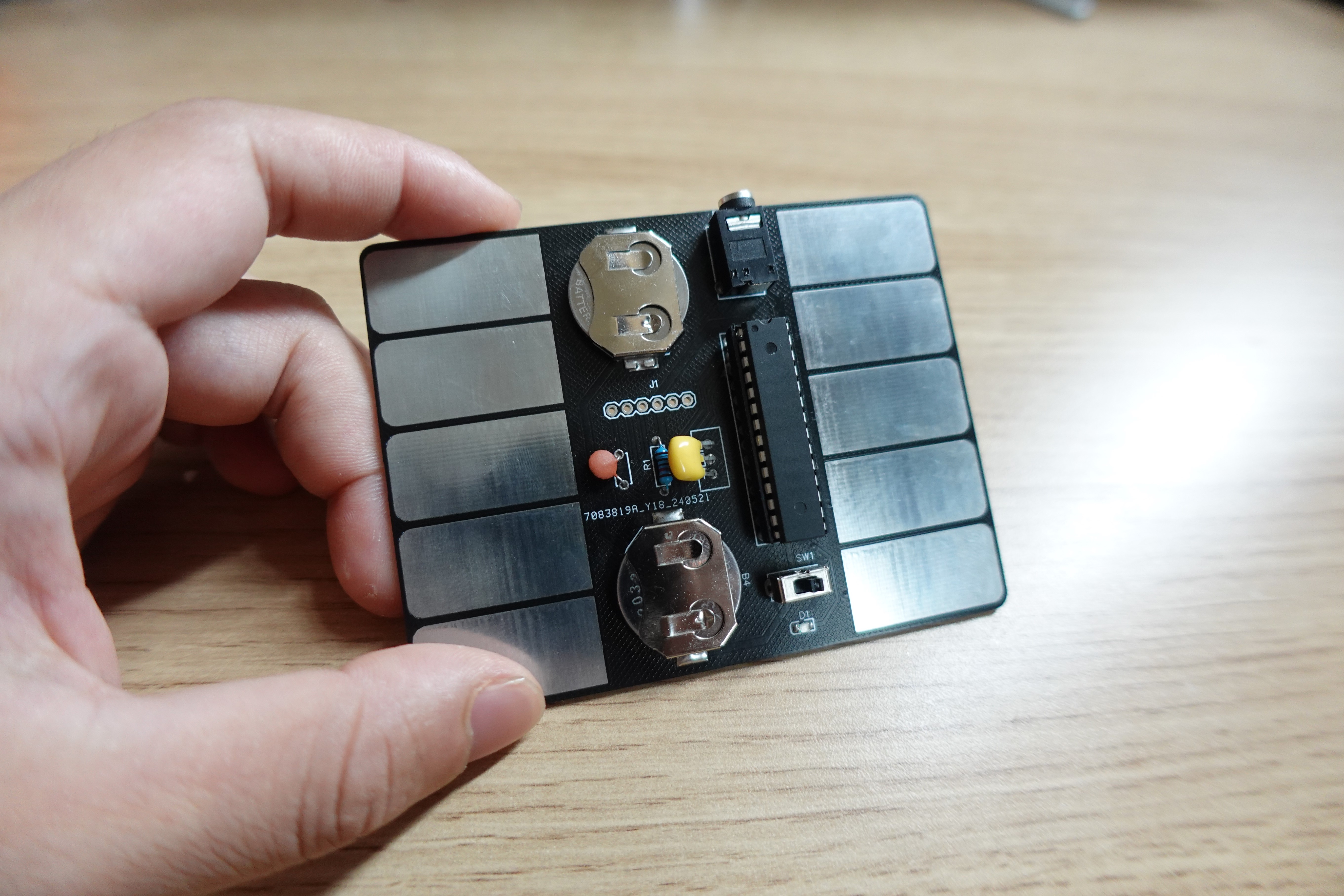

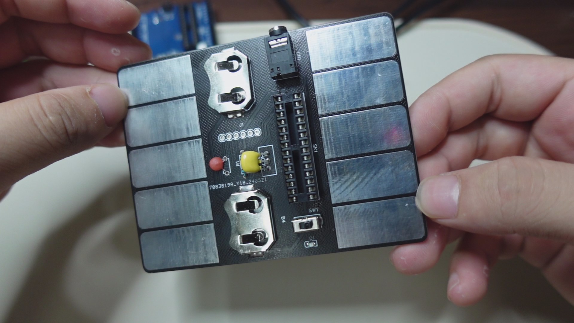

STEP2:
我们将元器件组装到位,(参照电路板文件中的标注和上图)注意我安装的时候没有把引脚凸出电路板背面,这样方便我们到时候平放使用。

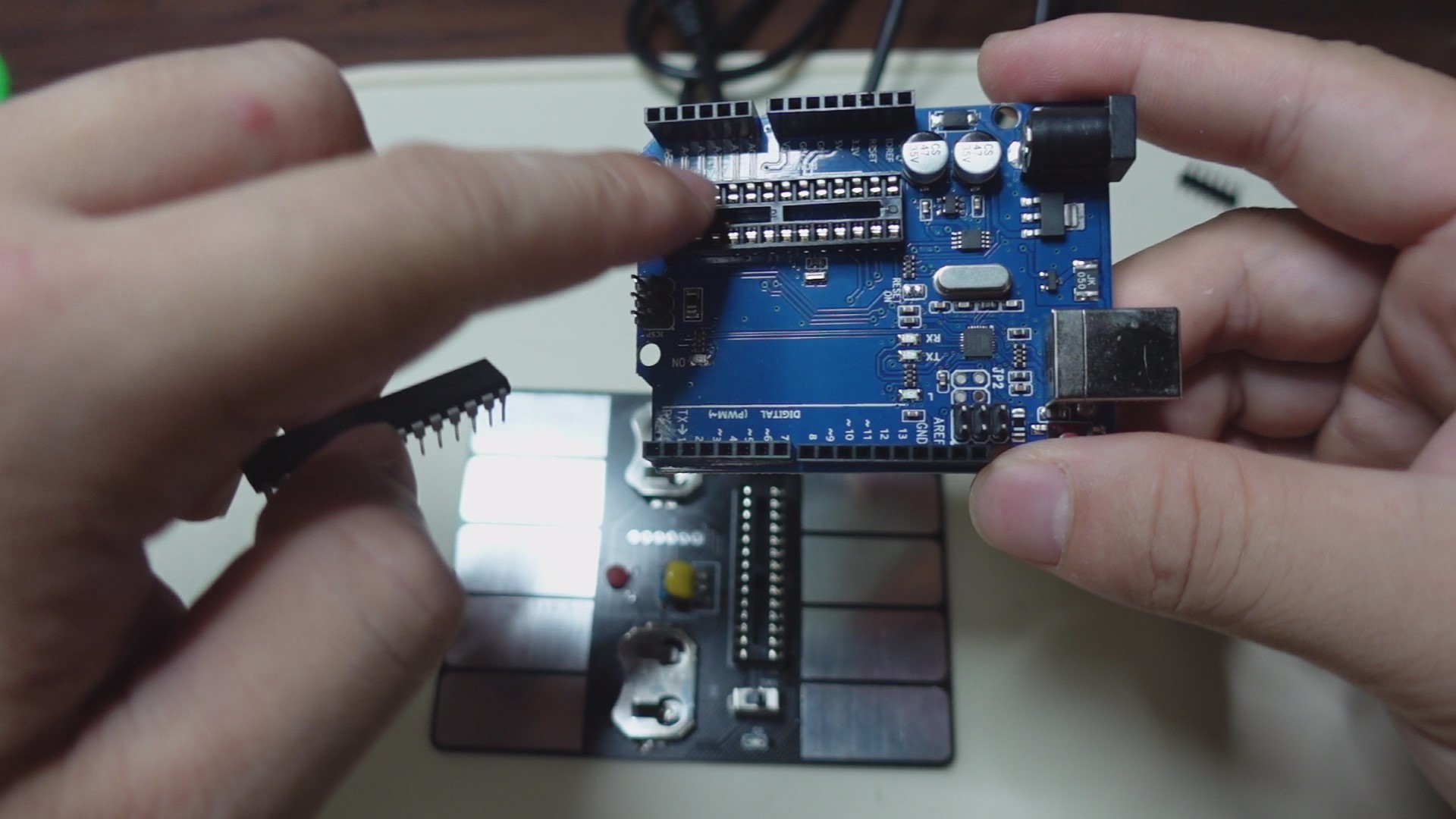

STEP3:
接下来我们来给主控Atmega 238p来上传固件代码,有两种方式:
如上图所示↑↑↑
第一种是我们手头有Arduino UNO的话,将328p插在UNO的插座上,再将UNO连接于PC并打开Arduino软件,选择对应的主板型号,并将附件中的固件代码下载下来,就可以开始上传了。上传好后我们再把328P拔下来安装在我们电路板的插座上就完成了。(注意328P安装方向与插座上的缺口相对应)。

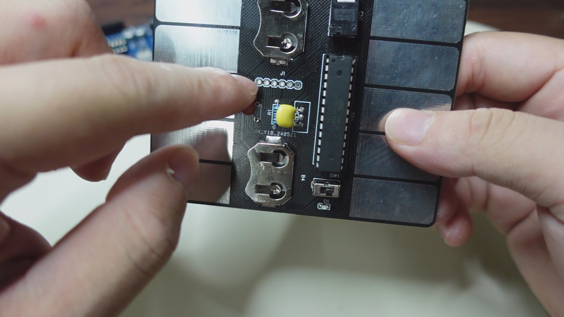

如上图所示↑↑↑
第二种方法就不要Arduino UNO了,而是通过电路板上预留的UART接口,我们将328P插在电路板的插座上,再将排针焊接在接口上,然后使用FTDI线一头连接在排针上,一头连接与PC上即可。我们再同样打开Arduino软件,下载附件中的固件代码,选择相应的主板型号,开始上传就完成了。
FINAL:
以上就是全部的制作过程了,让我们打开开关,LET'S GO! ~(˘▾˘~) ~(˘▾˘)~ (~˘▾˘)~
