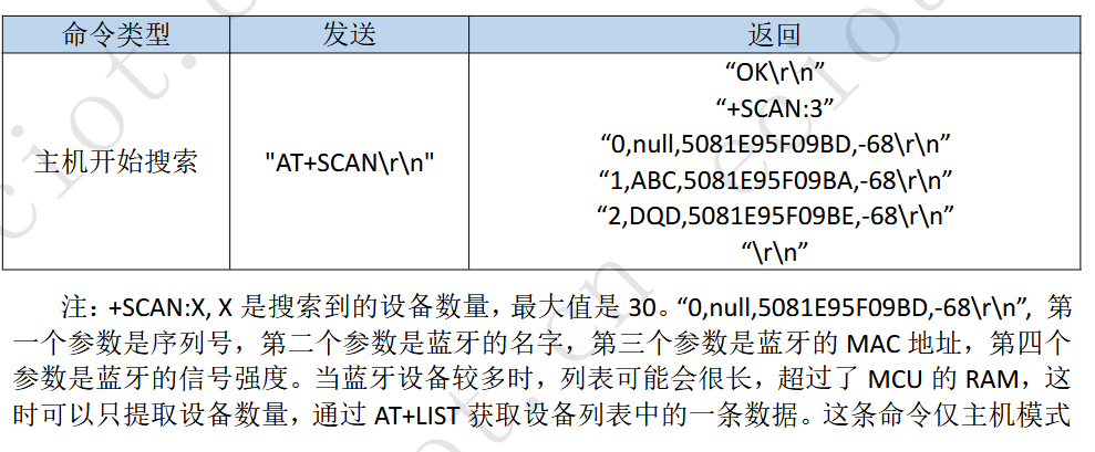

1. 首先从模块上电,然后扫描从机:

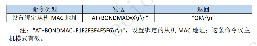

2. 使用扫到的目标MAC设置绑定
这样就连接了主从,可以直接使用了。

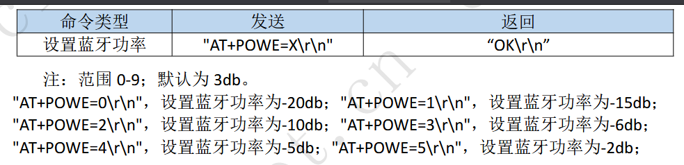

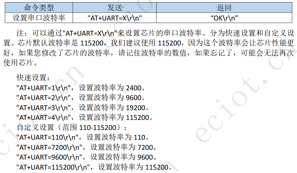

如果想配置一些其他参数,如波特率,发射功率,也可以按照下文方法配置。
1. 设置波特率
2. 设置发射功率
