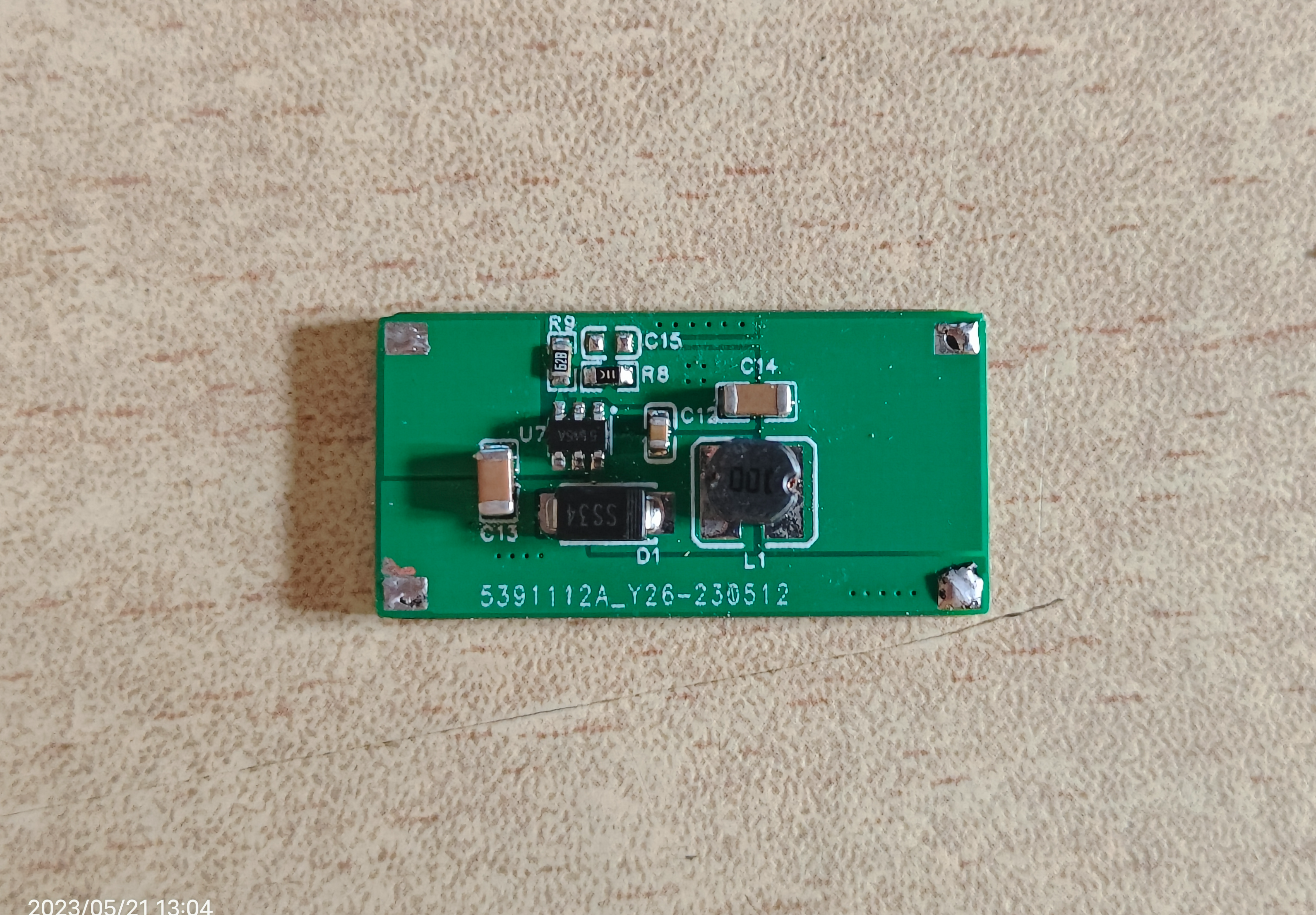

LGS5145验证板,原理图电路。
简介:LGS5145验证板,原理图电路。
创建时间:2023-05-12 11:29:02更新时间:2023-09-20 14:56:41
输入电压:4.5V~40V 输出电压:3.3V 输出电流(最大值):1A
已打板验证,输入12V,输出3.3V,负载1.1w,芯片微微发热。
