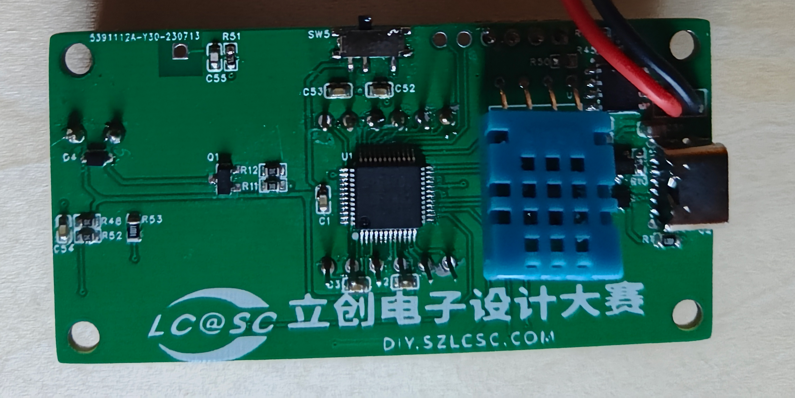

基于瑞萨芯片的桌面电子时钟设计,通过四位0.56寸共阴极数码管进行时间、温度等显示,复位按键、串口电路、下载电路全部引出,方便下载调试。
简介:基于瑞萨芯片的桌面电子时钟设计,通过四位0.56寸共阴极数码管进行时间、温度等显示,复位按键、串口电路、下载电路全部引出,方便下载调试。
第八届立创电子设计开源大赛
创建时间:2023-06-27 20:35:48更新时间:2025-09-08 11:28:22
1、项目功能介绍
基于瑞萨芯片的桌面电子时钟,通过四位0.56寸共阴极数码管进行时间、温度等显示,为桌面添加新的摆件。

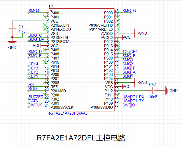

                                                                                                          R7FA2E1A72DFL主控电路

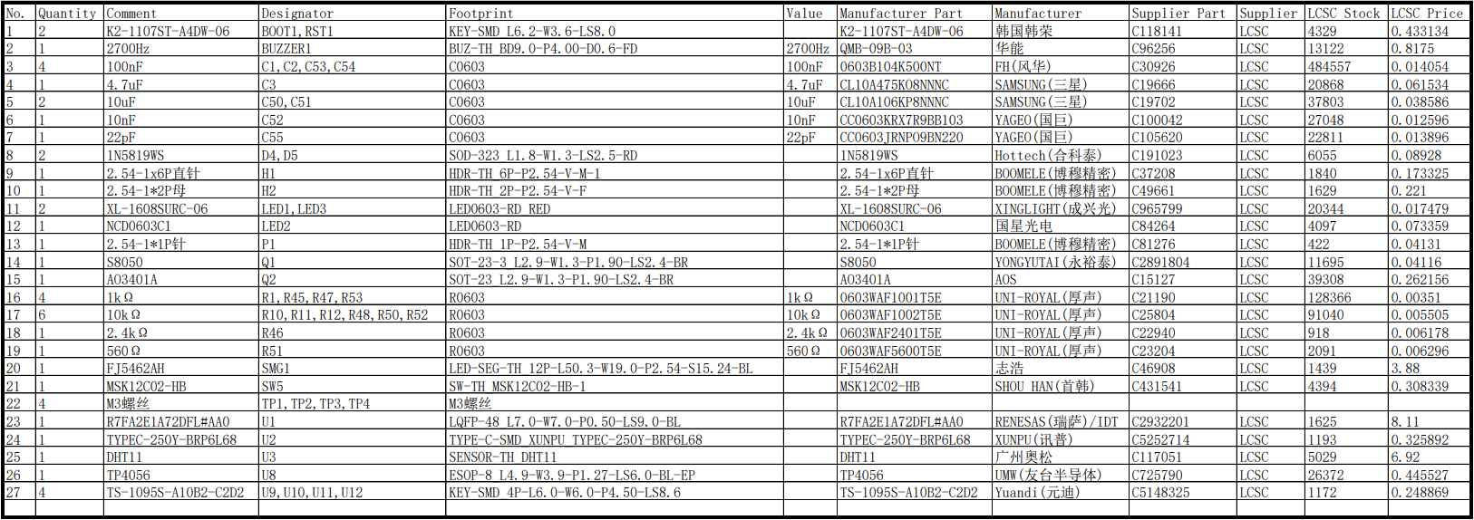

*6、BOM清单
