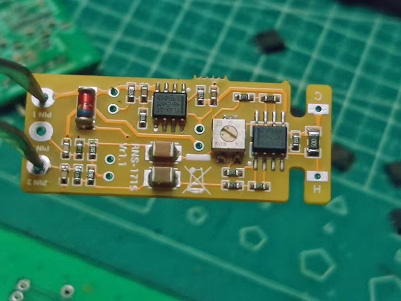

一款单端动圈麦克风内置放大器
简介:一款单端动圈麦克风内置放大器
CC BY-NC-SA 3.0
创建时间:2023-07-23 20:55:52更新时间:2023-08-25 09:31:32
RNS-1715 动圈式传声器电路(放大部分+平衡输出缓冲部分)
为动圈式传声器设计的平衡输出转换电路,依靠幻象电源取电。
体积小巧、可以安装在任何没有隔离变压器的手持动圈麦克风管体内。
性能(参考值):
静态电流消耗:
 3.3mA ±10%
输入负载能力:
 2Vpp.@1KHz
输入信号带宽:
 15.8KHz ±10%
最大稳定增益:
 +18.6dB.@1KHz
前置放大级-30mdB截止区带宽: 0.25Hz-427KHz
平衡输出级-100mdB截止区带宽:  3.5Hz-14.6KHz
交流输出阻抗:  ≤300Ω.@1KHz
