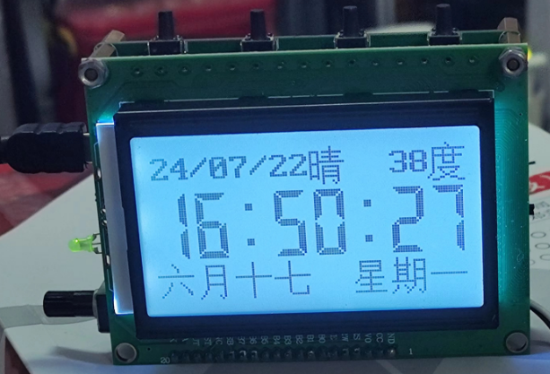

二、工程简介
真的很简
此项目以STC8H为主控芯片,辅以ESP8266-WiFi模块到网上获取所需的数据,时钟芯片DS1302提供外部时钟,在12864LCD屏上显示。
三、实物功能展示
上方4个按键从左至右依次为:开始、暂停、复位、模式切换。
模式一:电子日历显示:年月日、时间、天气温度、星期及农历日期
模式二:计时,用于日常记录干某件事情所花的时间,方便管理时间
(方便泡面计时5分钟,再滤水......再加调料......再煮......哇~真香~  (✧∇✧)   )
模式三:倒计时,软件设置时间为一个半小时,也就是三个半小时      _(:з」∠)_
是时候逼自己一把了,在这个给时间内做完一个这点时间做不完的是事情
此外,由于板子是锂电池供电,为了节约用电,还设置了一个三秒未操作后的低功耗模式
这里就是硬件”泽“的问题了,背光没有给IO口控制,只能靠硬件旋钮控制亮度。\(`Δ’)/
软件”义“:你还好意思问我怎么低功耗不息屏(ꐦÒ‸Ó)
