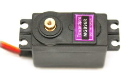

3D打印三轴机械臂主控芯片采用esp32,机械臂三轴采用舵机MG996R,机械臂夹爪部分采用MG90S。舵机和控制板之间采用串口通讯。买来的六轴机械臂主控采用Stm32F407,PC与机械臂之间通讯采用UDP。
MG996S
MG90S
