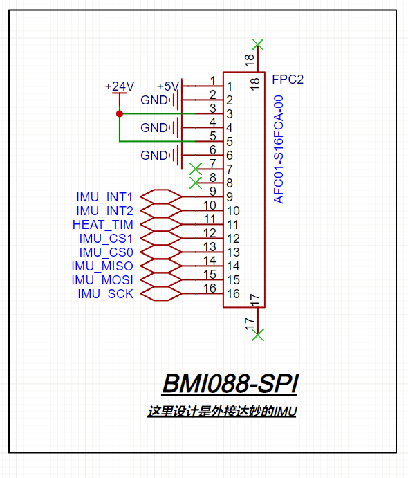

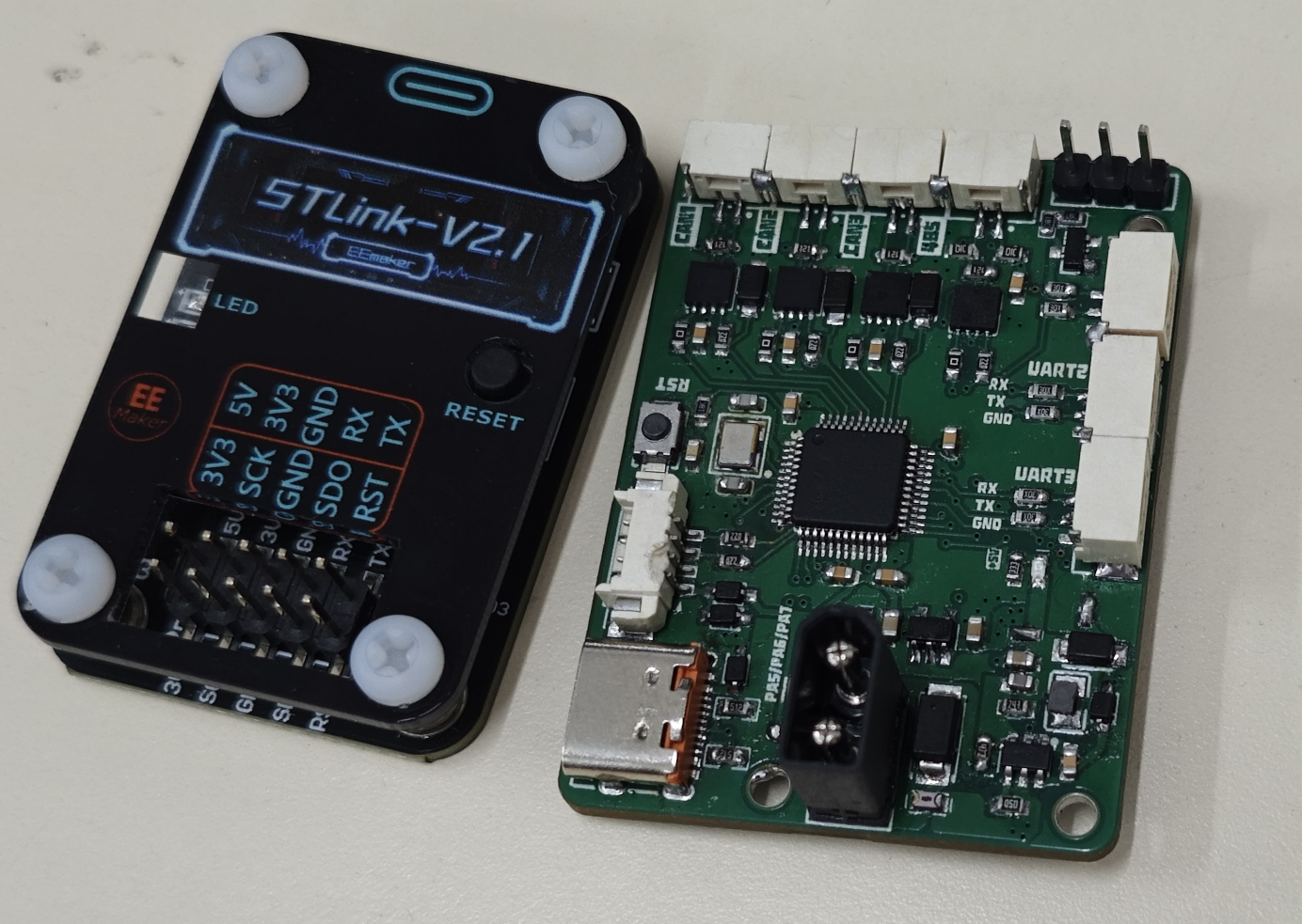

本项目最大的亮点:成本极低、性价比极高,超小体积(整体尺寸仅4.7*3.4,和STLINK-V2.1大小差不多),兼容达妙imu(bmi088,使用fpc座子连接)
  • 主控:STM32G473CBT6 (优信¥12
  • CAN收发器+RS485收发器(¥10
  • DCDC+LDO:约¥3
  • 常见的接口:约¥4
  • 总体价格不到¥35,批量生产会更加便宜

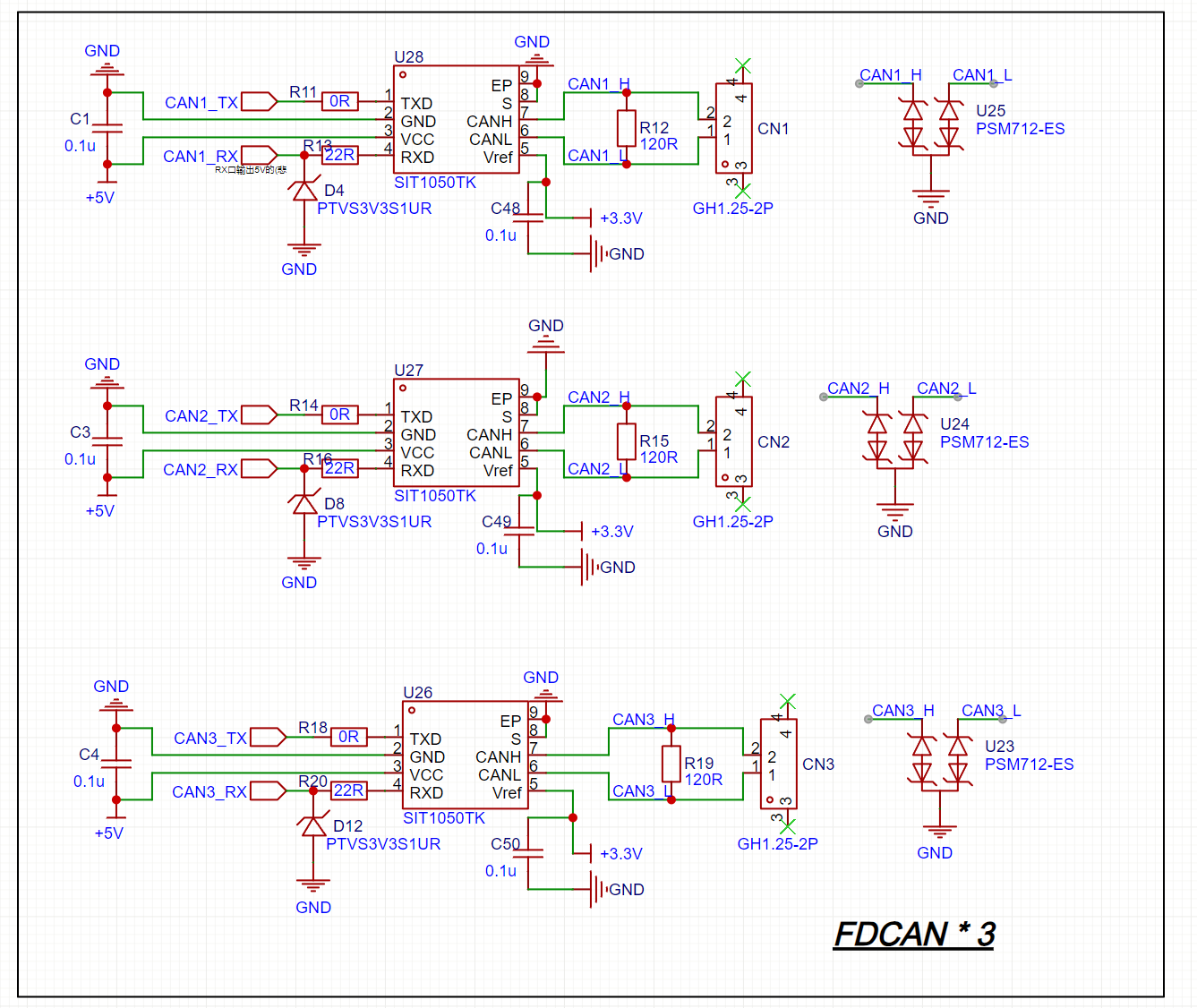

  • 外设:G473外设及其丰富,3路FDCAN,3路USART,3路SPI即可完成本项目所需的所有要求,具体使用外设的情况如下

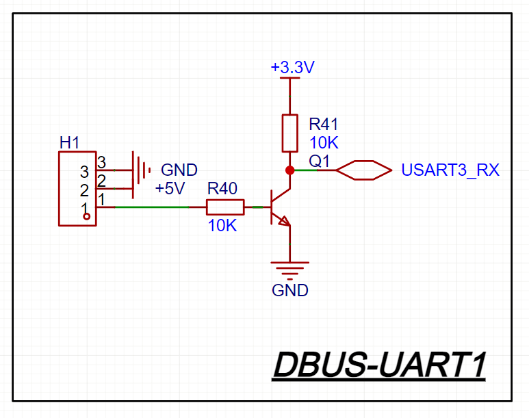

  • DBUS遥控器数据接收:

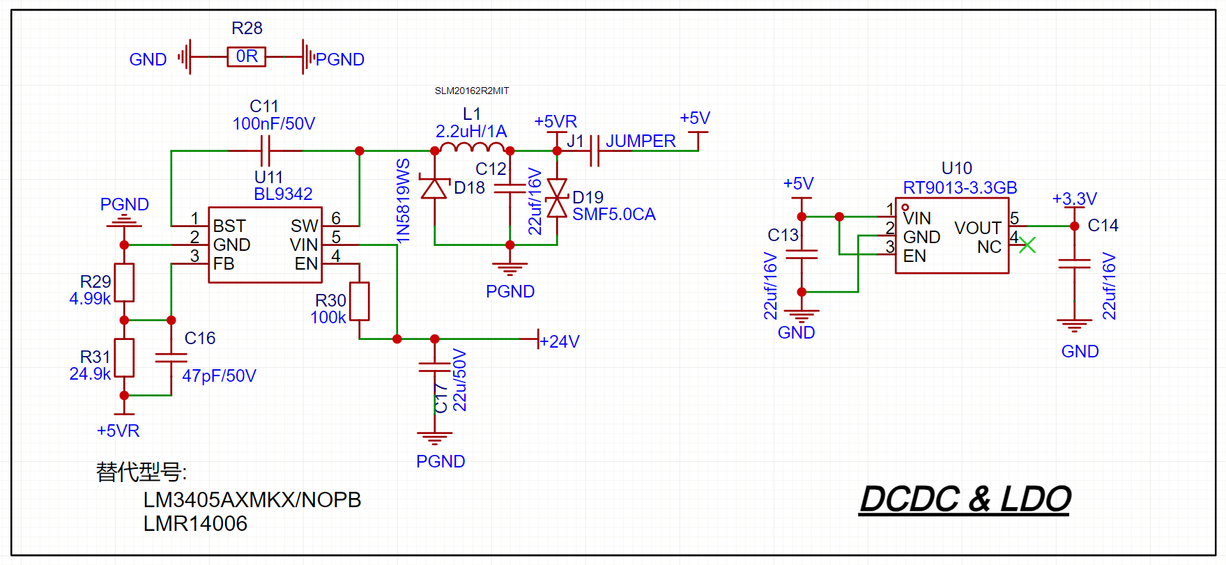

四、原理图及PCB

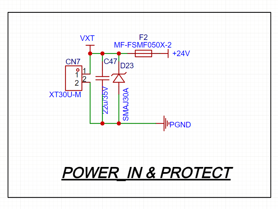

  • 电源设计:具备24v转5v和3.3v,可使用typec和xt30进行供电,xt30接口具有保险丝防止过流
  • 板载sbus反向电路,可使用dt7接收器接收dbus数据
  • 外设:

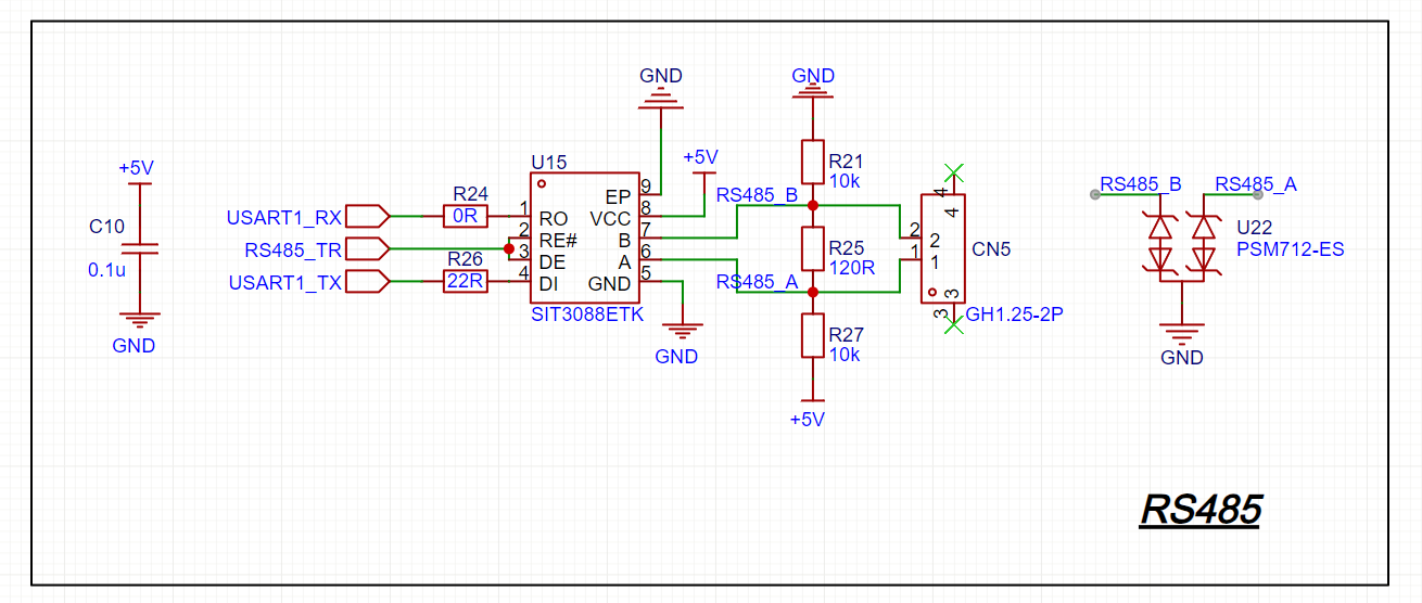

    • 复用一路USART作为RS485
    • 复用一路USART作为DBUS
    • 三路FDCAN
    • 三路USART
    • 一路SPI接IMU
说明:由于只是打算作为电机的控制板,没有引出舵机接口(对dcdc的选型有要求,目前这个并不足以带多个舵机,索性出于体积的考虑,删减了部分功能
