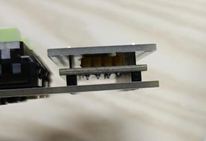

我的成品开发板是在淘宝鹿小班家买的,排针间距600mil,有好几款可以选,
这种普通开发板用排针连接可叠加三层,掰断排针可叠加更多。
用我自己设计的带螺丝柱的主控板或FPC小板可以无限堆叠。
