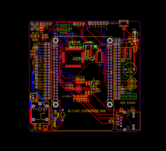

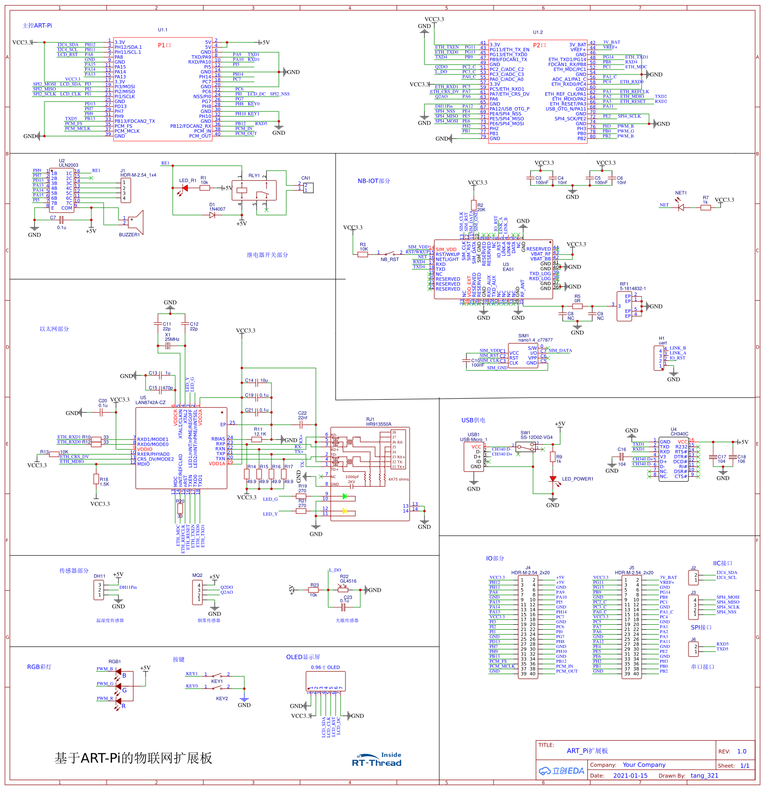

该工程是基于ART-Pi的实现的物联网扩展板。该扩展板实现了蓝牙、WIFI、以太网、NB-IOT等硬件资源,众多的物联网通信方式配合RT-Thread系统可以帮助学习者从容的学习更多的物联网知识。
简介:该工程是基于ART-Pi的实现的物联网扩展板。该扩展板实现了蓝牙、WIFI、以太网、NB-IOT等硬件资源,众多的物联网通信方式配合RT-Thread系统可以帮助学习者从容的学习更多的物联网知识。
创建时间:2021-01-15 09:44:14更新时间:2021-06-26 21:10:18
该系统的作为物联网的扩展板主要实现了蓝牙、WIFI、以太网、NB-IOT等硬件资源并引出全部发IO引脚,还额外引出了SPI、IIC、串口等通信接口
下面是使用到的功能的介绍:
1、蓝牙和WIFI
蓝牙和WIFI使用的是ART-Pi核心板上自带的资源,使用核心板上的WIFI和蓝牙更加节省资源,将设备的资源最大化利用。
2、NB-IOT通信芯片
(1)NB-IOT全称窄带物联网,该技术是 一种基于 LTE 网络构架的,3GPP 协议标准 LPWA(低功耗广域网)解决方案, 通过其上下行重传、提升功率谱密度等方案提供比 LTE 高达 20dB 的增益,并且 通过协议中的 PSM 模式,使模组达到 uA 级的休眠态功耗,使其能广泛的应用 到各种低速率、对时延不敏感、对移动性要求不强的场景,这更加适用于物联网的场景。
(2)该扩展板使用 亿佰特NB-IoT模块物联网无线通信模组 EA01-S,该模组低功耗小体积全网通支持,支持各种云平台。该芯片使用方便,对新手比较友好适合学习的使用。利用NB-IOT和RT-Thread系统可以学习更系统更深入的物联网知识。
3、以太网模块
以太网是生活中常见的网络通信方式,利用以太网模块可以方便的学习TCP、UDP等网络知识。通过板载以太网模块可以实现开发板更多的功能,非常的使用。对网络知识对物联网学习者非常重要,板载以太网模块可以提供更好的硬件学习环境。
该模块使用的是LAN8742A-CZ芯片,LAN8742 是LAN8720以太网控制器的升级版,管脚相兼容。这两个以太网控制芯片使用的比较多、资料也比较多、对于学习者比较友好,更容易查找资料学习起来也更方便。
4、扩展板外设介绍
(1)屏幕: 使用常见的0.96寸OLED显示屏作为显示设备,这个屏幕体积小、SPI通信方式,兼容性好可以满足日常学习使用。
另外核心板上自带有RGB888屏幕接口,0.96寸显示屏不够使用时可以使用核心板载的接口更加友好。
(2)传感器:传感器有常见的温湿度、光照、还额外加了一个MQ2烟雾传感器接口。利用常见的环境参数传感器产生数据、在学习过程中更好的获取数据,非常方便。
(3)按键、继电器、蜂鸣器、RGB彩灯。这些都是学习过程非常常用的部分。
(4)扩展板额外增加的电源供给、并接入CH340,可以通过串口的方式对开发板进行烧录程序、输出调试信息。
(5)预留了串口、SPI、IIC等常用通信协议的接口对于学习更有帮助。
