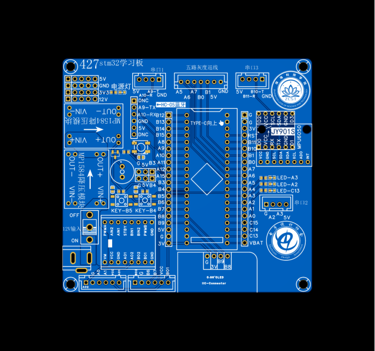

【电赛】C8T6全能拓展板
2.4k
按照电赛的经验和需求,设计了这款拓展板,引脚兼容嘉立创的地阔星还有淘宝买的最小系统板。都可以用。ZCST珠科电协。
简介:按照电赛的经验和需求,设计了这款拓展板,引脚兼容嘉立创的地阔星还有淘宝买的最小系统板。都可以用。ZCST珠科电协。
复刻成本:70
创建时间:2025-10-11 20:37:28更新时间:2026-04-22 15:07:38
427”stm32学习板手册V1
本手册主要提供各模块的引脚信息和电路图。
2025年8月
1. 资源介绍
C8T6系统板IO全引出、两路TB6612电机驱动、HC-05蓝牙、五路灰度巡线、舵机*2、3组串口全引出、JY陀螺仪、6050陀螺仪、WS2812RGB灯*1、有源蜂鸣器、12V、5V、3V电源拓展各*5、0.96寸四脚OLED、按键*2、LED*3。

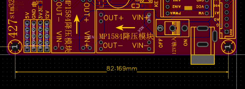

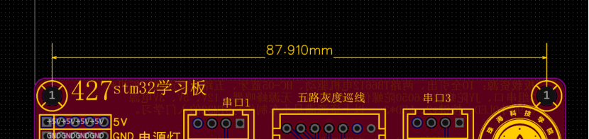

2. 机械尺寸
94.361mm,高88.392mm。
固定孔间距如下,横向87.910mm,纵向82.169mm。
3. 各模块对应引脚及实物图
明:本板为了降低制作难度,便于模块损坏后更换,在设计过程中以模块设计为主,缺点是体积大,优点是简单且更换容易。

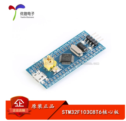

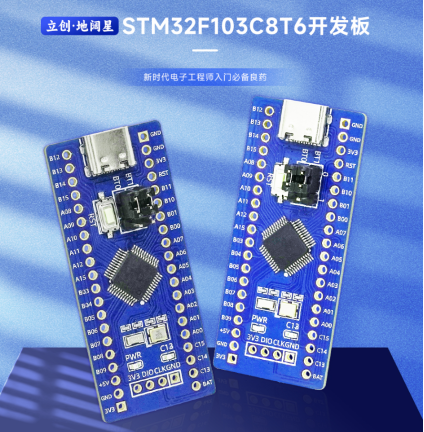

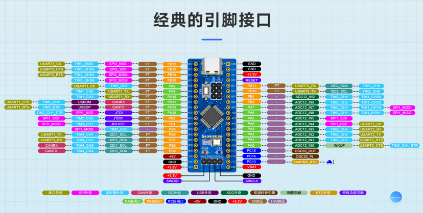

1. C8T6系统板
在设计过程中用的是图一中的嘉立创地阔星,但可以用淘宝常见的系统板(如图二)。要对应好引脚。

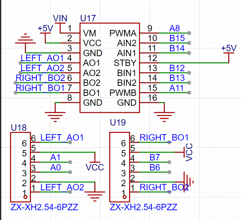

2. TB6612模块
如下图,特点是红色的模块,注意不要买优信的TB6612模块,它上面钽电容的耐压值是10V,会炸。建议买下图信德电子的。

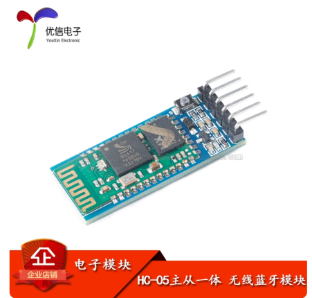

3. HC-05蓝牙模块
市面上有HC-05模块也有兼容HC-05的JDY-31。HC-05会比较贵,二十多块钱。JDY-31比较便宜,区别是HC-05是主从一体机,JDY-31是从机。下图是HC-05,一般上面是有一颗按键的。

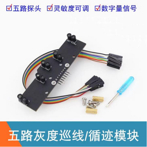

4. 五路灰度巡线

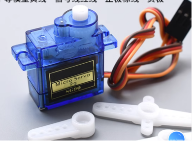

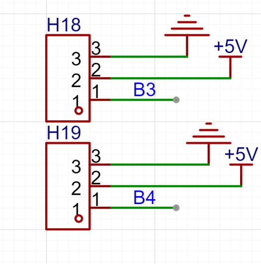

5. 舵机
最便宜的有SG90舵机,也有贵的PWM舵机。
接口主要是3P的,分别是G,V,S

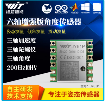

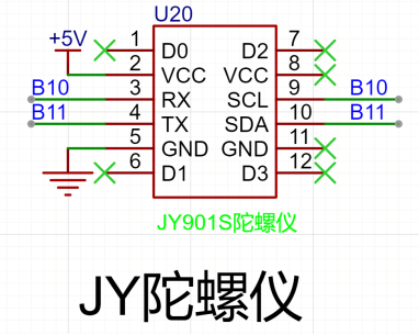

6. JY陀螺仪(JY61P和JY901S都可以)
JY61P是6轴的,够用了,价格在70多元。JY901S是九轴的,价格110多。这个陀螺仪是自带MCU的,通过串口或IIC通信,比较精准,但价格小贵,有时电赛会不让用,但工科赛等没有限制的比赛可以用,精度高。一般入门用下面便宜的MPU6050。

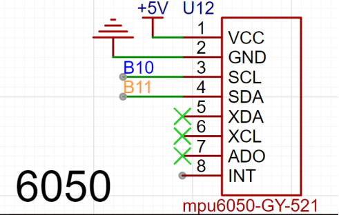

7. MPU6050陀螺仪
MPU6050这个芯片比较老了,停产了,所以市面上有很多用的翻新的芯片,有各种问题。轮趣的MPU6050用着还可以,可以和电机一起购买省运费。

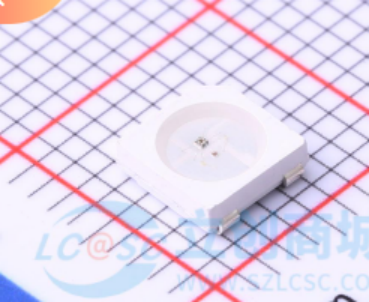

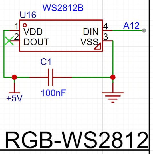

8. RGB灯
型号是WS2812,封装是5050。

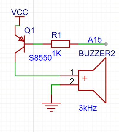

9. 有源蜂鸣器
有源的,D=9mm

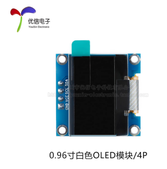

10. 0.96OLED

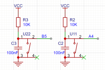

11. 按键:4.5*4.5*5轻触开关

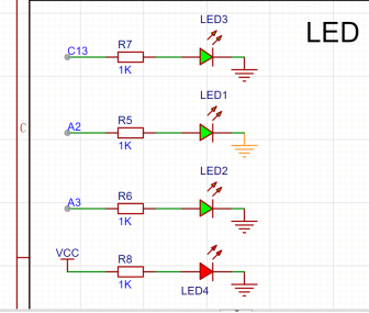

12. LED
0603封装,直接买个LED包即可。

14. 降压模块
MP1584,降5V和3V的各需要一个。
15. DC接口与开关
4. 引脚分配
1.TB6612

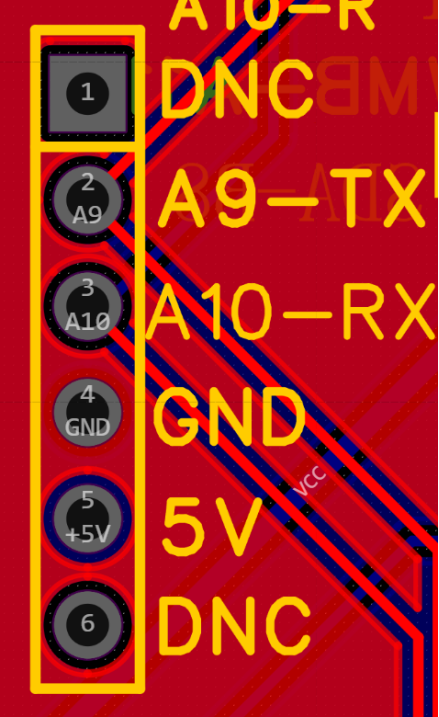

2. HC-05蓝牙。
HC05的RX接A9(TX),TX接A10(RX),图中的DNC代表悬空。

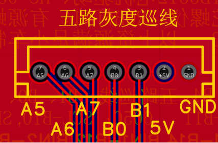

3. 五路灰度巡线
五路IO分别接A5,A6,A7,B0,B1
4. 舵机

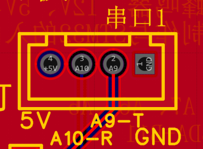

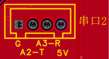

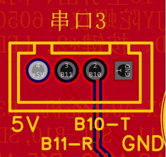

5. 三组串口引出
6. JY陀螺仪
7. MPU6050陀螺仪
8. RGB灯:A12
9. 蜂鸣器:A15
10.0.96 OLED
10. 按键:B5、A4
11. LED
