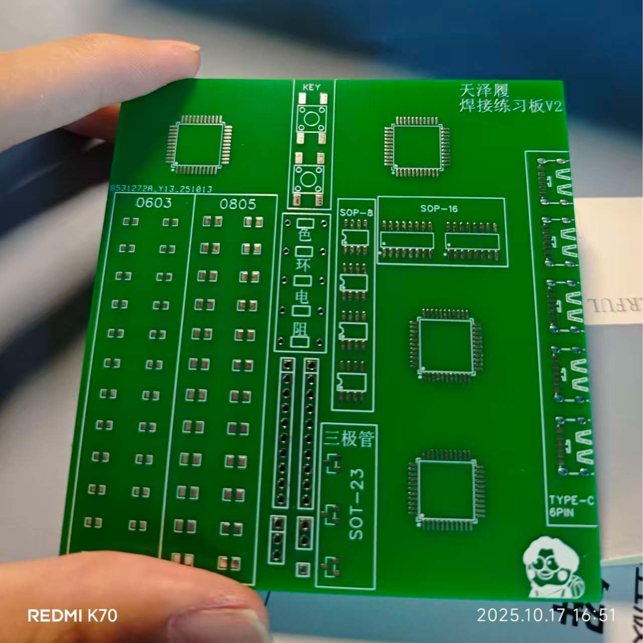

为25级新生打造的焊接练习板。数量和种类充足且选择了便宜的元件练习LQFP等封装。 具体购买元件的清单和数量都在工程描述里了。 ZCST珠科电协

首先是练习贴片电阻电容的练习。在练习的时候不用管是电阻还是电容,只管封装就行。常用的就是0603、0805的。0805的更大,因此降低了焊接难度。我们一般焊都是0603的。

PCB大家直接自己打就行,顺便学一下怎么打开、下载、使用开源工程。
不用急着焊接,后面会带大家焊。
