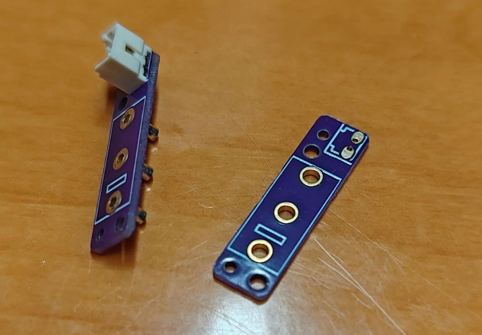

可替换雷柏鼠标原微动电路板。原厂pcb厚度1.0mm。
焊接3.5*1.5mm插座,镀金工艺建议钻孔直径1.50~1.55mm,喷锡工艺建议钻孔直径1.55~1.60mm(因pcb工艺中存在误差,钻孔尽量选大不选小)。
焊接建议微动钻孔直径1.0~1.4mm(先量下微动针脚)。
