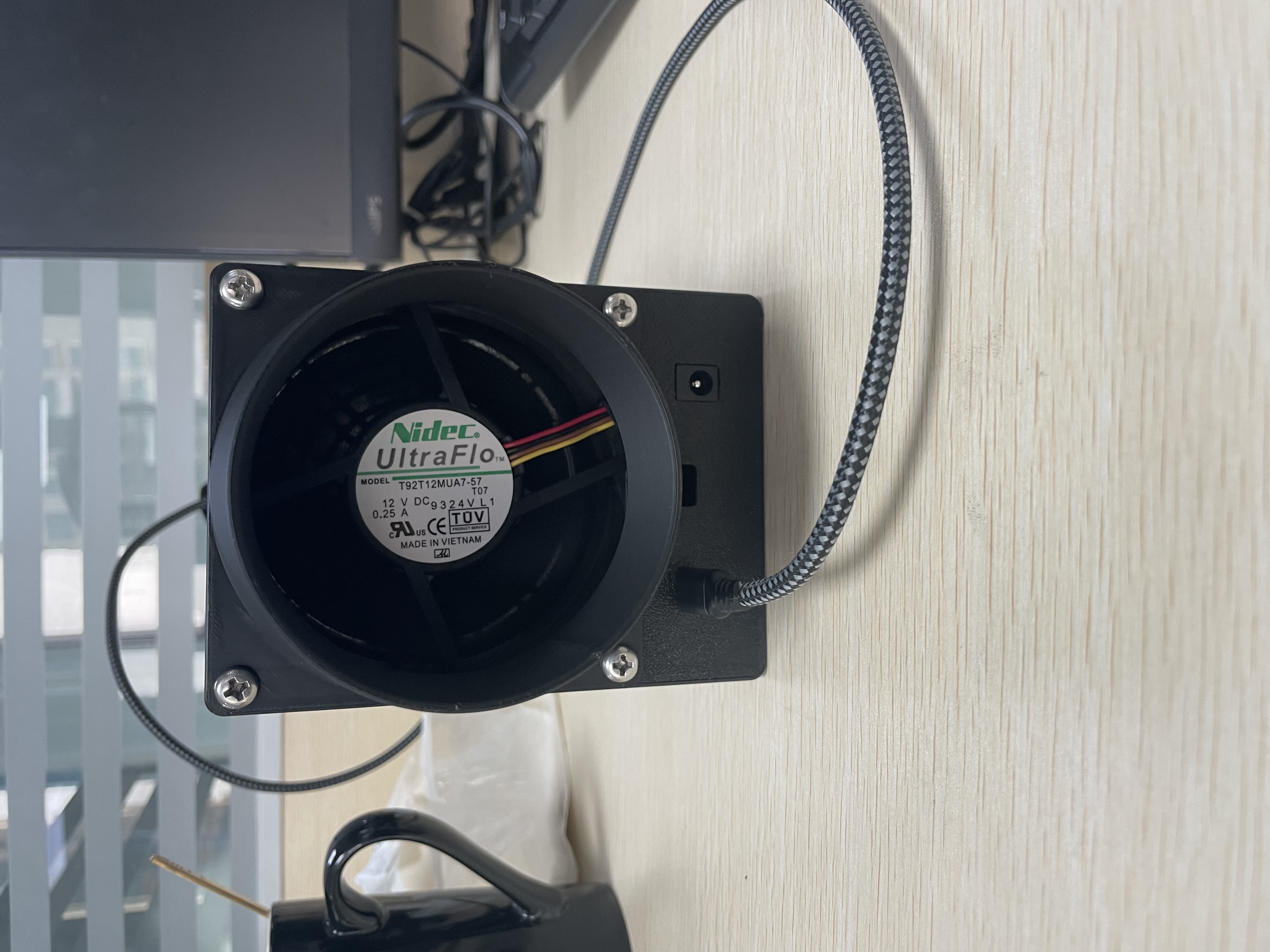

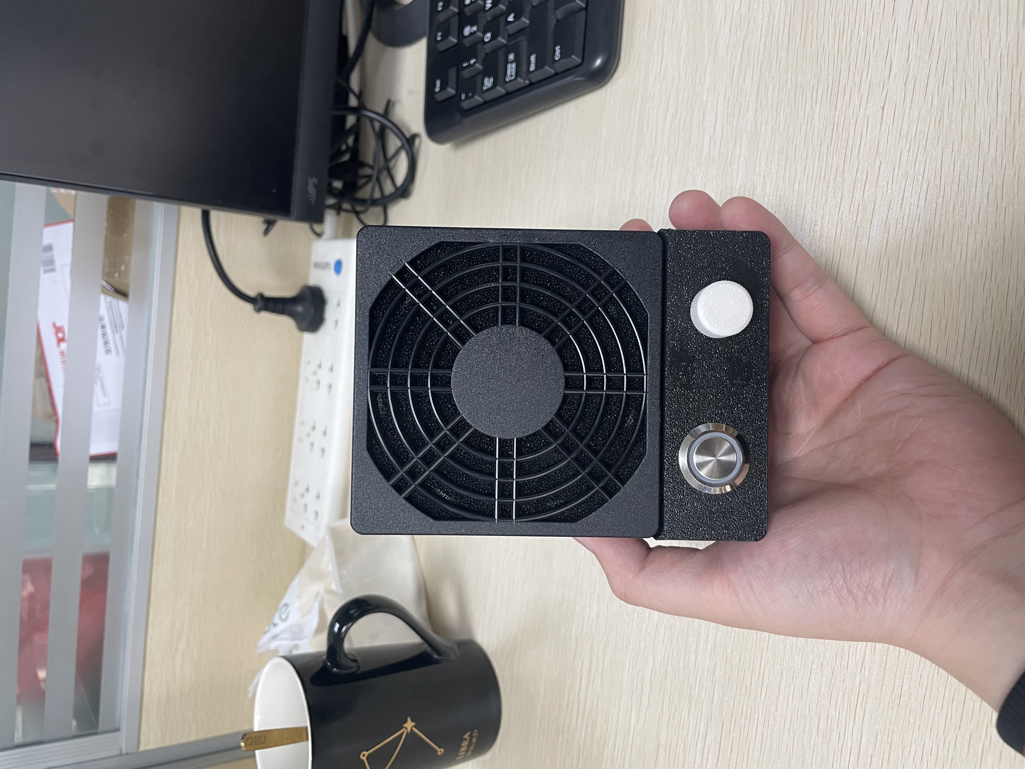

项目内容: 采用可调速9cm双电机风扇的抽风机,
设计初衷: 设计初衷为了身体健康不想在焊接的时候吸入过多焊接烟雾, 同时方便携带能用充电宝供电

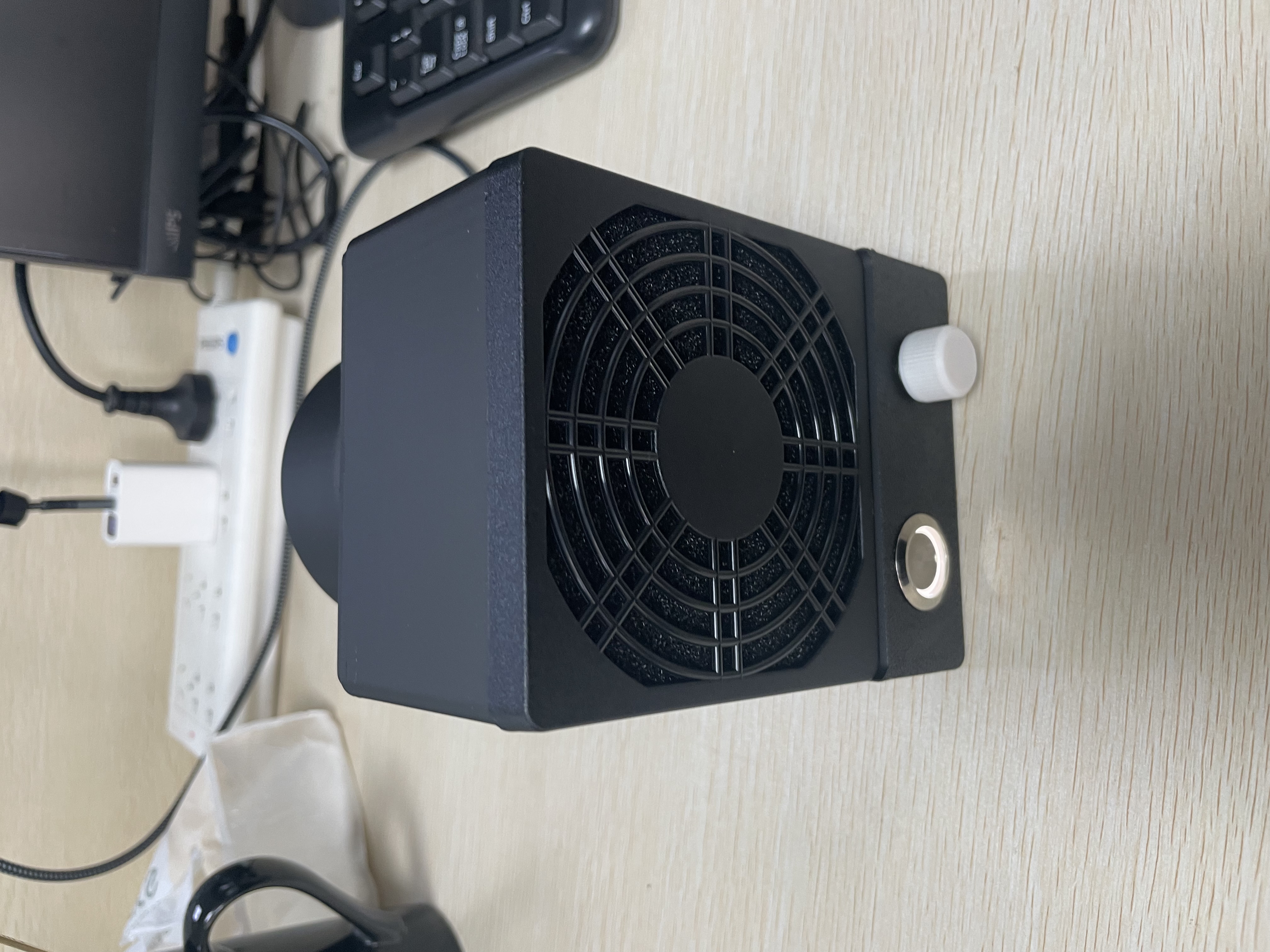

设计说明: 本设计兼容普通静音风扇和暴力风扇, 2种尺寸都测试过,可以正常安装和启动.
暴力风扇为2合1一个正转一个反转,风量大但是噪音很大, 静音风扇方案采样2个9cm静音风扇堆叠增加风压.

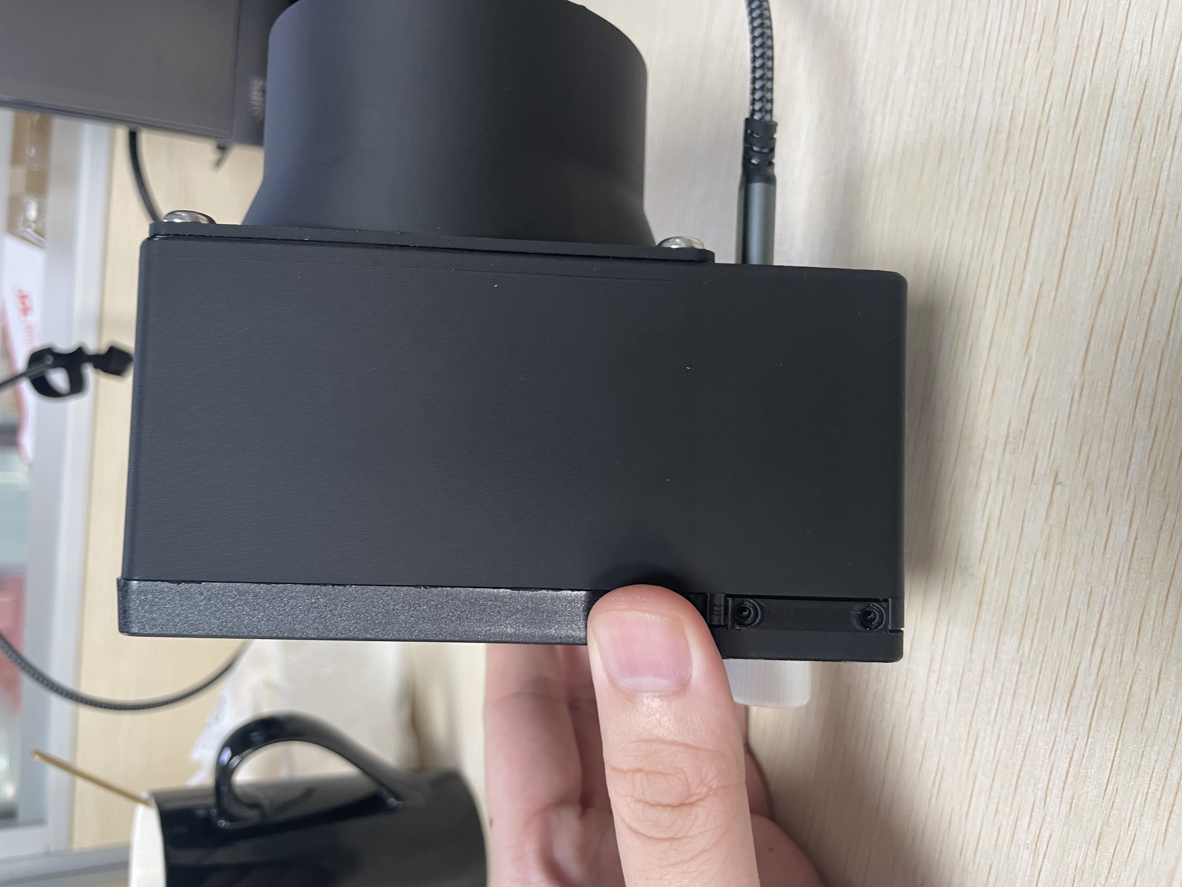

背面有3种接口分别为TYPE_C 和 XT30 和 DC电源口, XT30和DC电源口的电压不能超过12V, 具体需要看风扇工作电压,.
板厚1.6mm.
模型设计余量留的比较紧凑,电源接口需要打磨一下, 也看打印精度, 光固化基本不需要打磨

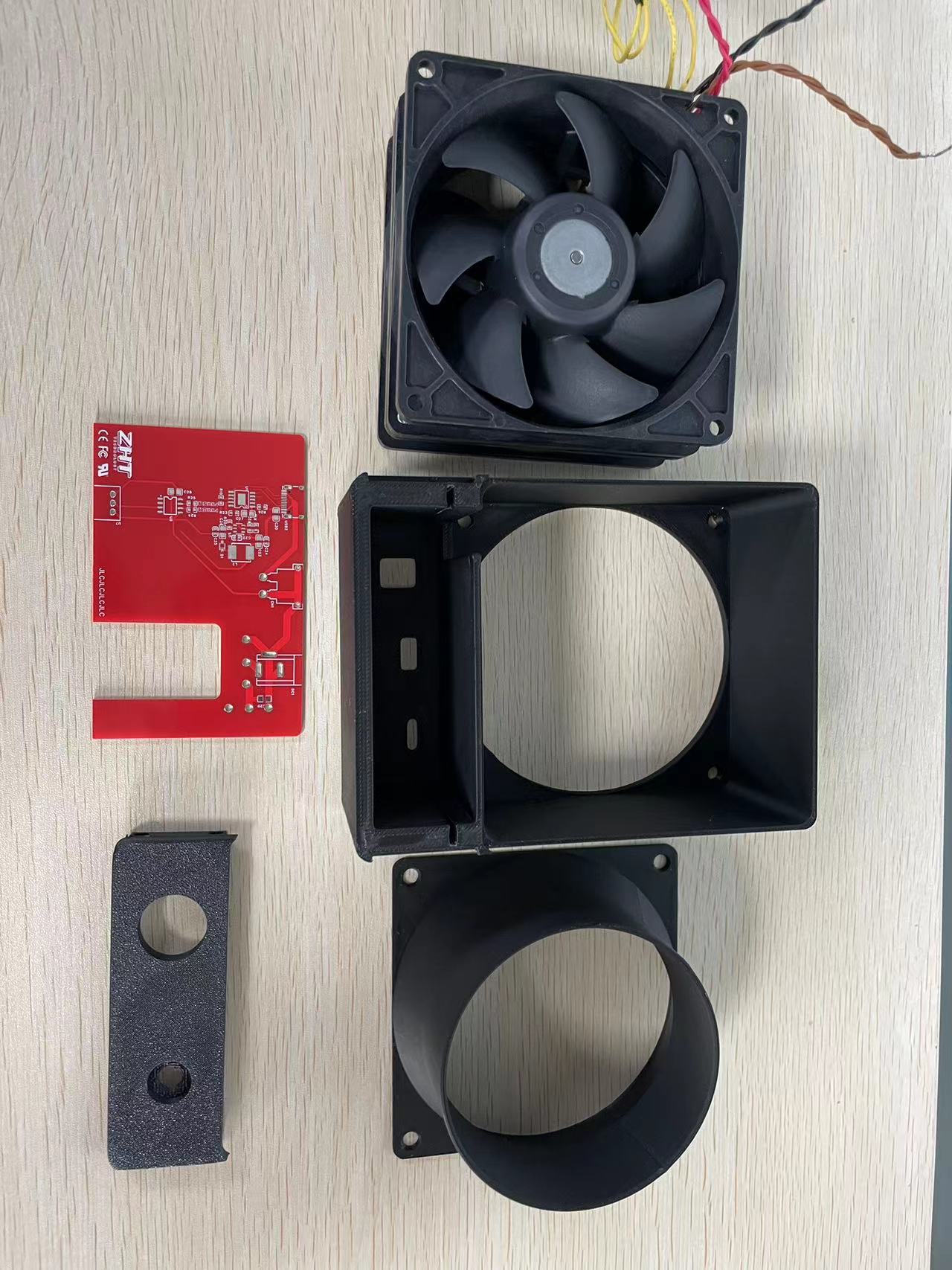

硬件原理: 通过可调电阻分压输出电压变化输入到GP9101(电压转PWM芯片)进而转换成5V的PWM信号给风扇, TYPEC诱骗采样CH224K, 通过27K电阻配置固定输出12V电压, 将12V电通过LGS5141降压成5V给GP9101使用.
如果觉得风扇转速不够可以改成诱骗15V, 但是有可能烧风扇.
材料出处:
模型分为4个一个为主体一个是前盖板一个是旋钮,一个是后面的尾嘴.
按钮采用:  环形 白色. 开孔尺寸 19mm 电压 12V-24V 功能 自锁式(不带线)新手建议购买带线的好焊接. https://item.taobao.com/item.htm?_u=l21o7usu3e01&id=560970782740&spm=a1z09.2.0.0.425f2e8dO0GNER
网罩采用: 三合一防尘网罩92黑色 https://item.taobao.com/item.htm?_u=l21o7usua2db&id=670255665099&spm=a1z09.2.0.0.425f2e8dO0GNER&skuId=4821285472208
旋钮采用: B100K/单联3脚 https://item.taobao.com/item.htm?_u=l21o7usuc7a7&id=567816747892&spm=a1z09.2.0.0.425f2e8dO0GNER&skuId=5017250695679
螺丝: 购买暴力风扇会送8颗5MM螺丝, 买之前可以询问一下一般都会送 ,侧面螺丝采样M2-5高, 用胶水也可以, 模型本身就比较紧, 不用M2螺丝其实也可以.
注: 要根据买回来的风扇盖板厚度选择零件2(又两个类型)打印,盖板淘宝随机发货有9mm和10mm厚的很奇怪,PWM控制部分电路参考了 小煜哥哥: https://oshwhub.com/wzw666/yan-wu-jing-hua-qi.向大佬学习
