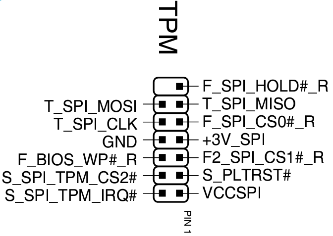

此模块适用于14PIN华硕SPI TPM连接排针

此模块适用于14PIN华硕SPI TPM连接排针,请对照主板说明书确认接口和下面图中的排针接口定义一致

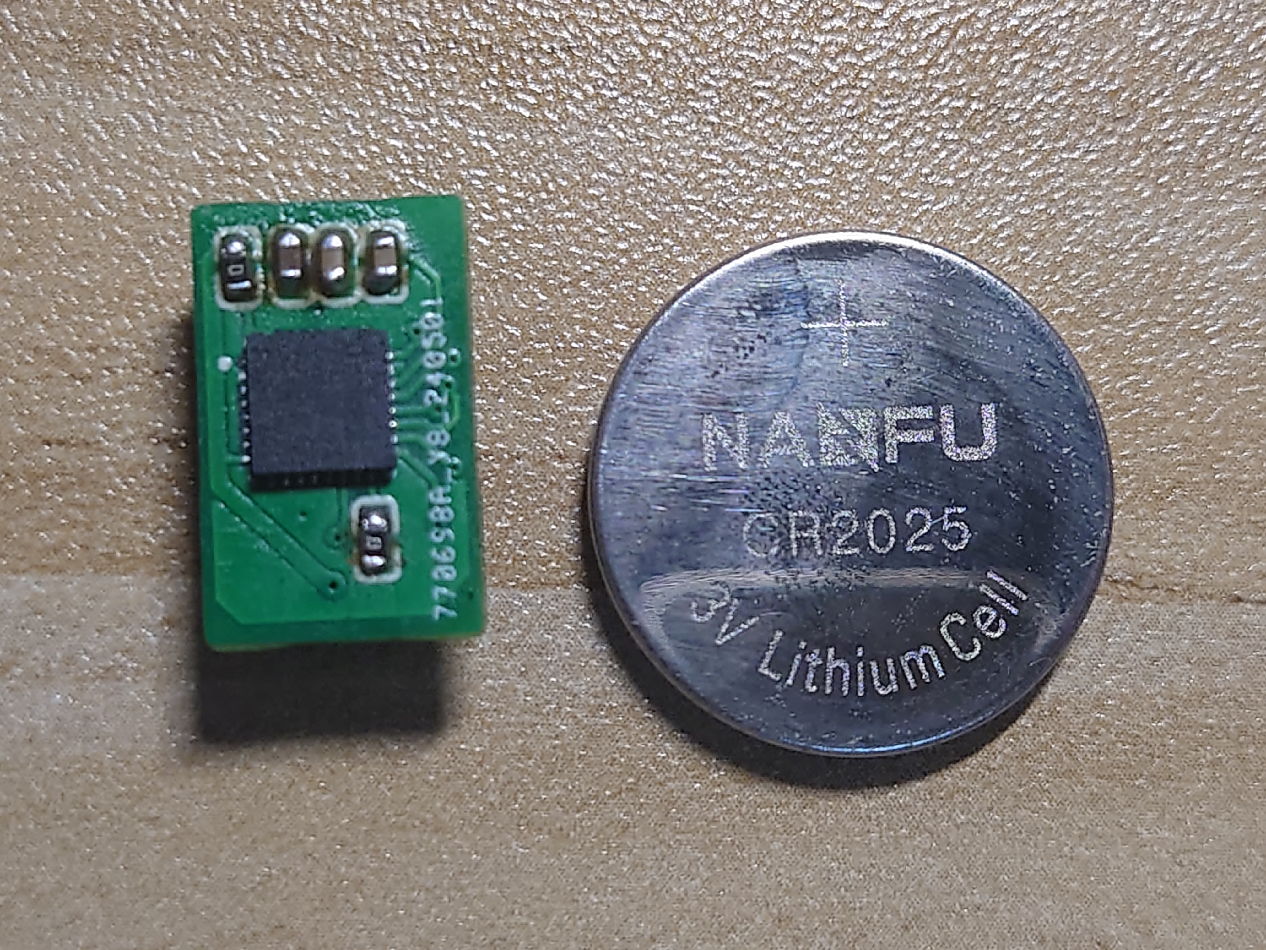

大小为1.6cm X 1cm ,高度取决于你买的排母和打板厚度
此模块使用英飞凌SLB 9670VQ2.0,QFN封装,淘宝拆机芯片5块一个
排母为2mm间隔,2*7PIN的贴片排母
另需一个1uF和两个100nF 0603封装贴片电容
左上和右下是两个0603封装的0Ω电阻,参考芯片datasheet留的,可以一坨锡连起来
本人使用主板型号为华硕TUF GAMING B550M-PLUS,实测可用
注意若芯片型号不同,请参考具体芯片datasheet的说明自行核对是否可以使用此板
关于焊接问题,我把地连到了中间散热焊盘,散热焊盘打了四个孔穿到背面连接14PIN座子。不知道是工艺问题还是本人设计问题,由于使用QFN封装的芯片,芯片管脚接口焊盘与芯片散热焊盘中间的阻焊层容易被烙铁烫掉,锡流到散热焊盘上了,导致芯片管脚端吃不到锡。因此我建议使用锡膏和热风枪来焊接芯片,最好一次焊接成功,避免出现掉阻焊的问题。
关于14PIN排母,如果你买的排母没有防呆口,请对照主板说明书谨慎地插到主板上,若你出现了插错接口导致芯片烧毁甚至主板烧毁,与本人无关,本人概不负责。
