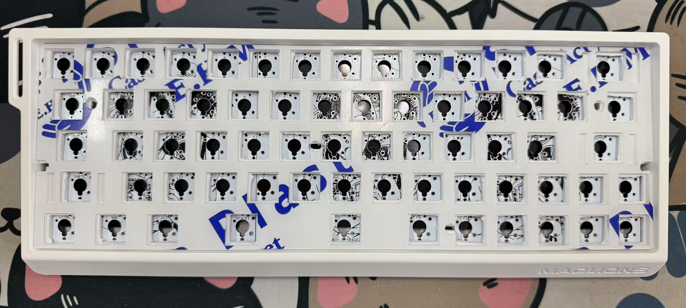

最近逛海鲜市场,看到有很多便宜打折的船壳,低头看了一眼手头的复古工厂风键盘,下定决心重新画板子提升一下生产力工具。
因为,本人不是很在意键盘的轴体和键帽,日常以写代码和码字为主,主打抗造能用就行。因此所有的都使用最简单的配件,轴体和键帽就从手头的复古键盘上拆下来,凑合着用。为了后期能更新换代,使用了铜鸡眼,支持热插拔。万一后期不喜欢这个轴体了,想追一下潮流呢....

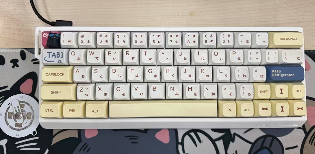

话不多说先看成品:
本工程是给各位键盘设计爱好者一个性价比更高的设计思路,不考虑轴体和键帽以及必须的工具,只需要40元就可以拥有一款双模、自定义按键、支持VIA的热插拔机械键盘,具体成本如下:

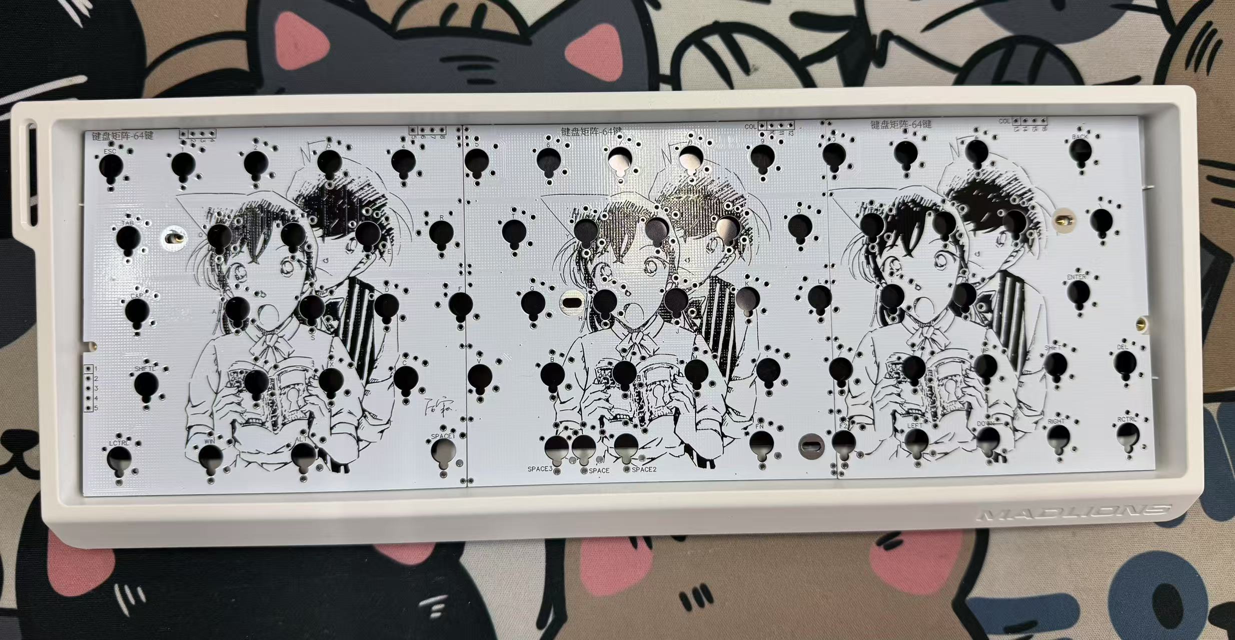

  • PCB板子(三个键盘PCB、主控(三选一)):有手就行,飞线连接,支持普通轴体、佳达隆矮轴和凯华矮轴,拆分为三块板子已验证,支持白嫖。
  • 主控板:STM32只支持USB连接,NRF蓝牙模块支持蓝牙和USB双模。
    • STM32主控板预计3元+其他配件约7元。随便画了画,引出了部分需要的引脚。
    • NRF52833/40蓝牙主控板预计6元+其他配件约10元。我只是板子的搬运工,该主控板是成熟的方案,经过验证。
    • NRF52810/32+ch340N主控主板预计8元+其他配件12元,只抄板未验证。

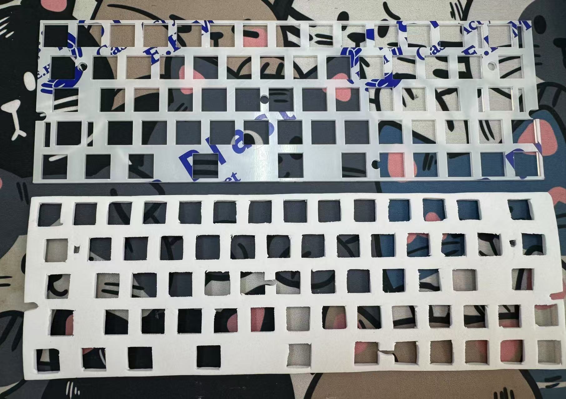

  • 夹心棉和底棉:直接买成卷的,回来自己做,5元一米,这个长度足够做20个。
  • 定位板:定位板见附件,从网上定制亚克力2mm,预计10元一个,或者在海鲜市场找找合适的定位板也可以凑合用。

支持美加狮船壳,已经打板验证,中间的孔位可能有轻微偏移。底部还有额外空间可以垫底棉,还可以放主控板、电池等。
键盘PCB上引入了每个矩阵的行、列控制信号,将其连接到主控上即可。主控板只需要将对应的引脚设置并引出用软线连接即可(杜邦线应该也可以,稍微有点硬,不知道后期会不会把板子顶起来),最好还是使用软线,更有助于调整底板的位置,确定位置后可以使用绝缘胶布固定在底座上;接线处建议用热熔胶封一下。
三个板子连接可以直接用一坨锡直接连接,也可以用0欧电阻连接,因为焊盘靠近变宽边缘,焊盘相对容易掉,如果掉了,可以直接飞线连接,完美党慎入!!!!!
PCB板子间可以通过插件电容、电阻剪下的引脚或者是订书钉剪成合适的小段连接。
V1.2 调整了边框以及键盘按键开孔问题,由于部分开孔过小,导致无法焊接铜鸡眼(都改成1.3mm)。为STM32主板开了孔,可以和键盘板用铜柱连接固定,更有利于摆放。
v1.1 调整了边缘焊盘的位置,第一版实在太容易掉焊盘了,第一版五个掉了三个,最后全都飞线连接了。最后还是改成了打孔,可以通过剪剩下的引脚连接,删减掉了部分没有必要的板间信号线传递,需要在对照PCB设计图连接。连接键盘板子的时候,需要注意,在PCB边缘上有些孔是连接孔有些是键盘轴体的孔。
键盘矩阵部分焊接相对容易,主控焊接需要配合热风枪或者加热板辅助焊接。尤其是蓝牙模块注意虚焊,焊接完成可以用焊枪补焊。USB焊接完成后要进行测试,可以使用热熔胶辅助固定。强烈建议将主控的U口引出来,长一点,方便调整位置。
