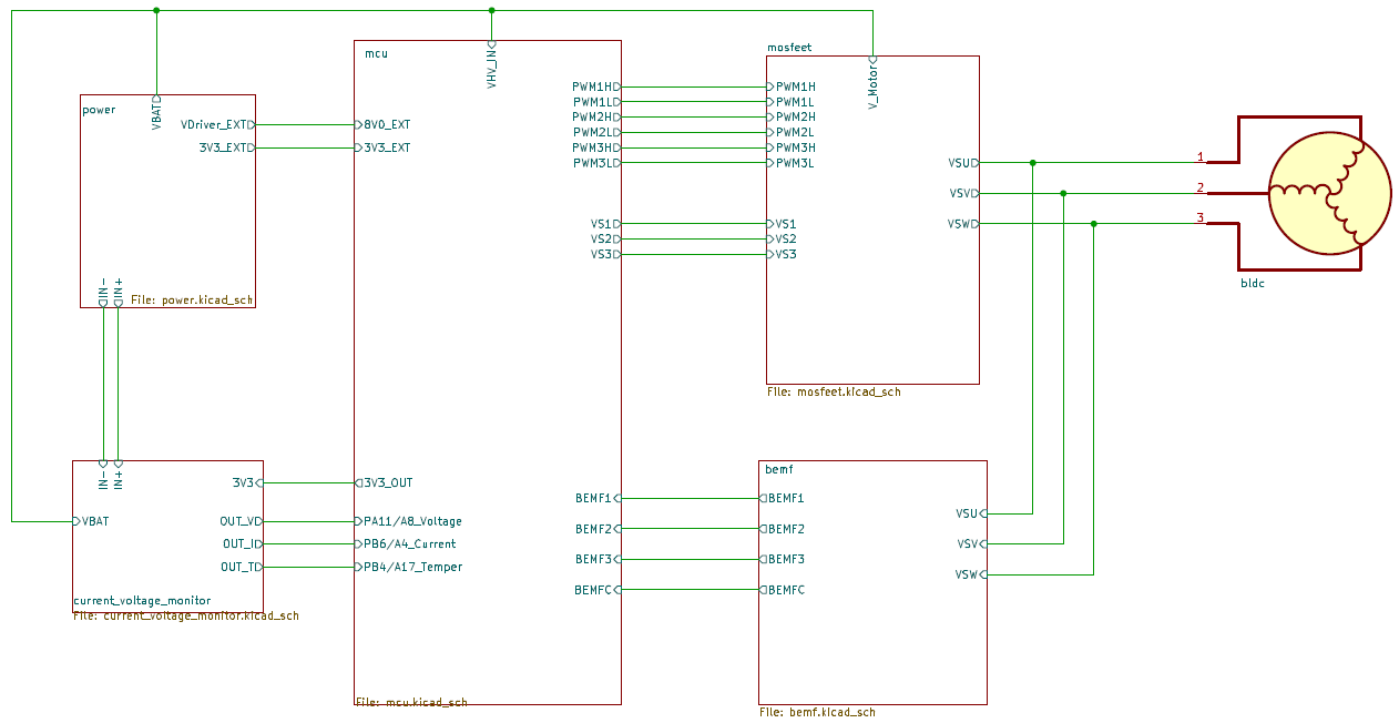

原理上和其他ESC的设计一致,采用芯片内置的比较器,比较虚拟中性点和浮空项电压的方式,实现过零检测和换向,下图为一个简单的结构框图:

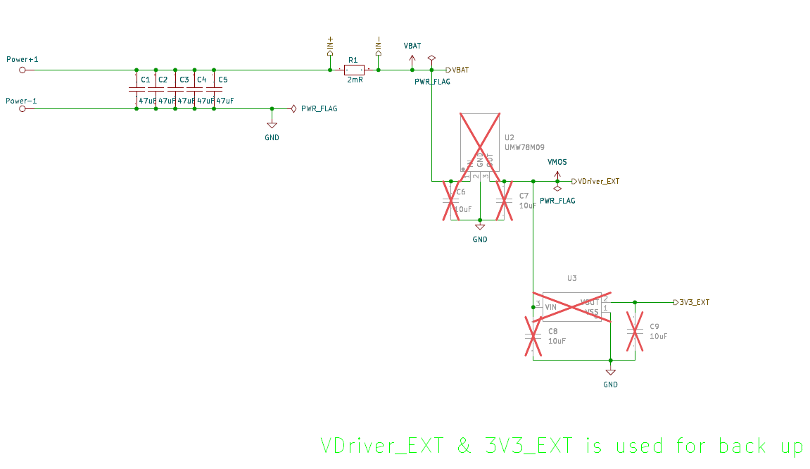

首先其电源模块,在设计之初,抱着怀疑一切的态度,设计预留了外部的9V和3.3V的LDO。最后实际验证,内部的LDO很好用。只需要从VHV引脚输入一个高压即可。

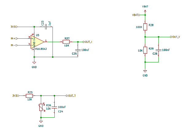

电压采样没啥好说的,就分压送到ADC的一个通道即可。由于这个芯片内部没有温度传感器,需要外部接一个NTC,送到ADC去采样。对于电流的采样我这里使用了一个外置的放大器,如果不考虑兼容G8R7的封装,可以直接使用内部的放大器,这样BOM再次精简。

2.4 MCU
可以看到,只需要从VHV送入电源电压即可(当然要在芯片的正常工作电压范围内),内置的预驱引脚直接接到MOS即可,电路大大简化。3.3V 手册上给出其大概约能承受20mA的负载电流,所以小的负载,可以考虑直接用该电源供电。

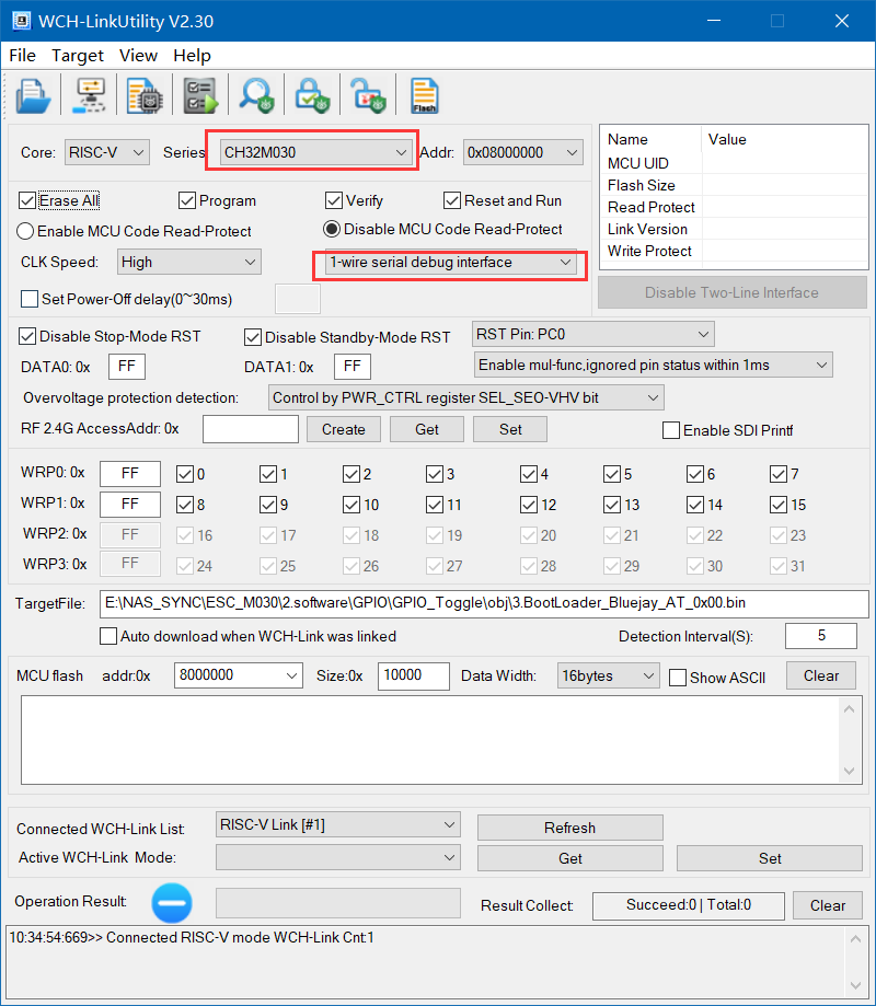

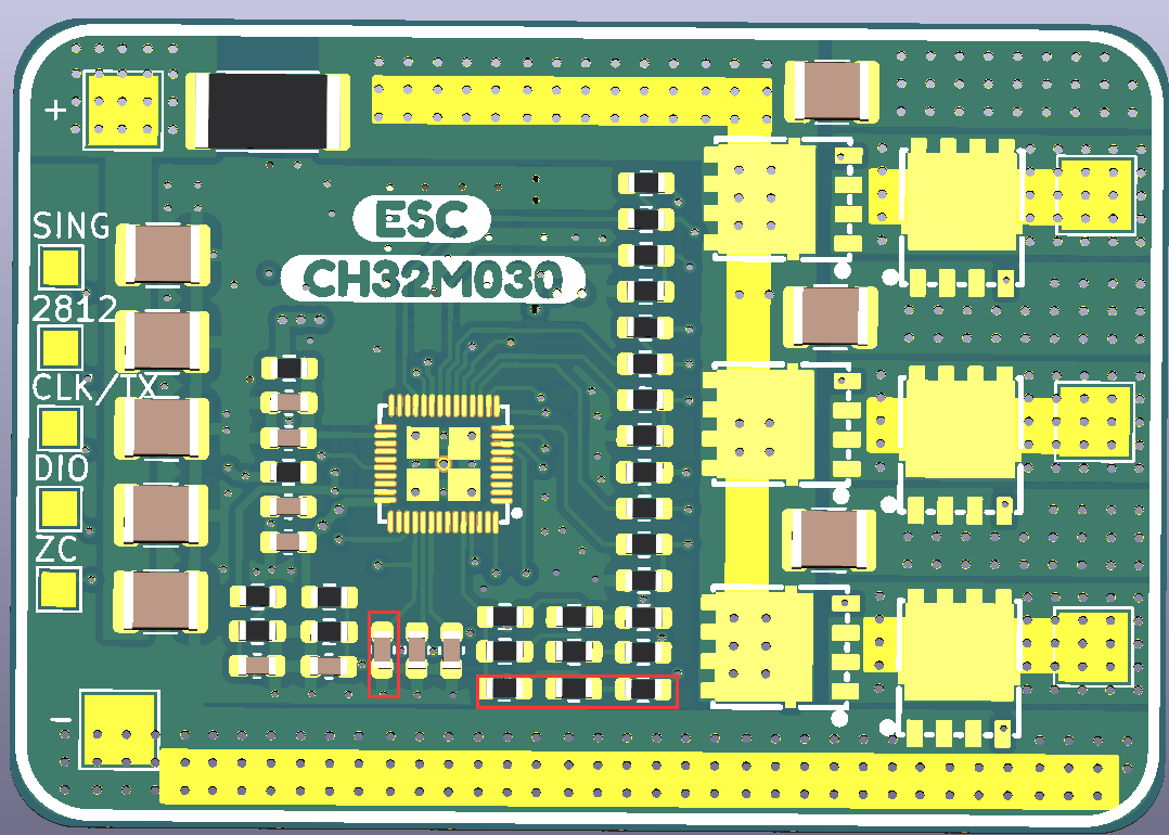

由于单片机的调试口DIO和比较器的引脚复用,在下载程序前反电势检测的几颗电阻和电容先不焊接,待烧录完程序后补焊。
然后使用WCH-LINKE,用5V连接+,GND连接-,DIO连接DIO,由于其支持单线下载,不需要连接CLK,CLK可以复用为打印或者TLM接口。通过WCH-LinkUtility软件,选择M030,并通过单线下载。
4. 固件说明
当前固件仅支持 DSHOT300/600,支持双向DSHOT,且适配了bluejay的兼容BootLoader,这样可以通过bluejay的web来配置里面的参数,修改启动音乐等。但是由于升级是web似乎有限制,检测到非51的固件后就强制结束,目前升级功能受限。

(1)由于工程从Kicad导入过来,所以想要直接使用我的板子测试的同学,可以使用附件1的gerber文件;
