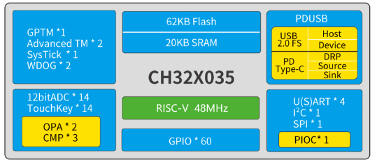

电池电压通过X035的八个外部ADC通道和一个内部通道采样获取,X035在使用ADC功能时支持2.5V-5.5V供电,内部基准电压为1.2V,共包括14外部通道和一个内部通道,12bit分辨率,可以很方便的实现各个通道电池电压测量。
以下是CH32X035的系统款图,更多资料参考WCH官网:

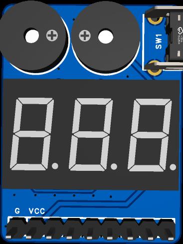

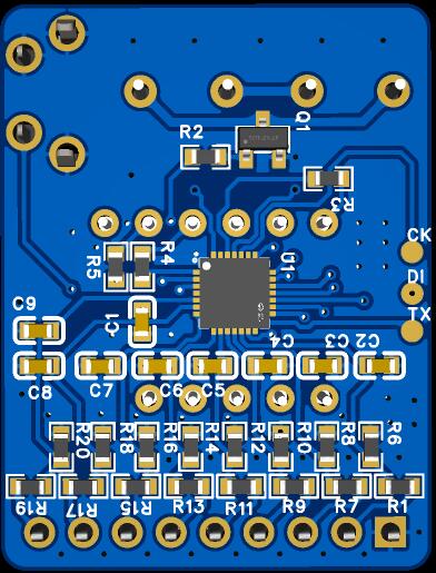

电路设计比较简单,把八路电路通过分压和滤波后送进X035的ADC通道即可;使用一个三位数码管用于各芯电压和总电压显示;一个按键用于设置低压报警阈值和各芯电压轮询;板载两个蜂鸣器用于报警(为啥两个,因为单纯觉得板子上面太空了,放了两个)。
详细的电路参考原理图,原理图相对简单,不赘述。
3.功能描述
将设备插入锂电池的平衡线,注意正负极上电后,数码管全亮后,蜂鸣器短鸣一声自检。然后依次扫描八个通道电压值并显示,之后若按键无操作,进入总电压显示。
 短按按键,蜂鸣器短鸣,可以手动查询八个通道的电压,3s后若无操作,自动退出显示总电压。
长按按键,蜂鸣器长鸣,进入低压阈值设置,然后短按按键,即可从3.0V-4.2V循环设置低压报警阈值,10mV的step。设置好后,再次长按按键即可保存。

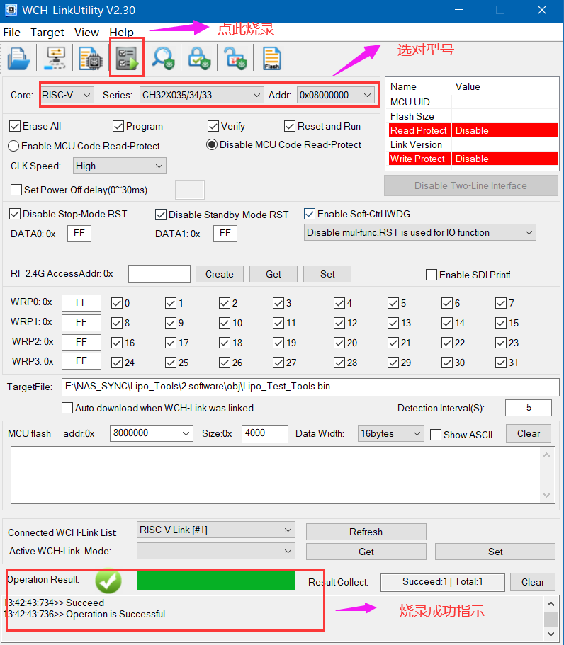

4.程序烧录
使用WCH-LINKE,LINKE的CLK和DIO分别与板上的CK和DI连接,LINKE的VCC和GND分别与排针的G和VCC连接即可烧录。
烧录软件可以使用 WCH-LinkUtility,具体如下:
