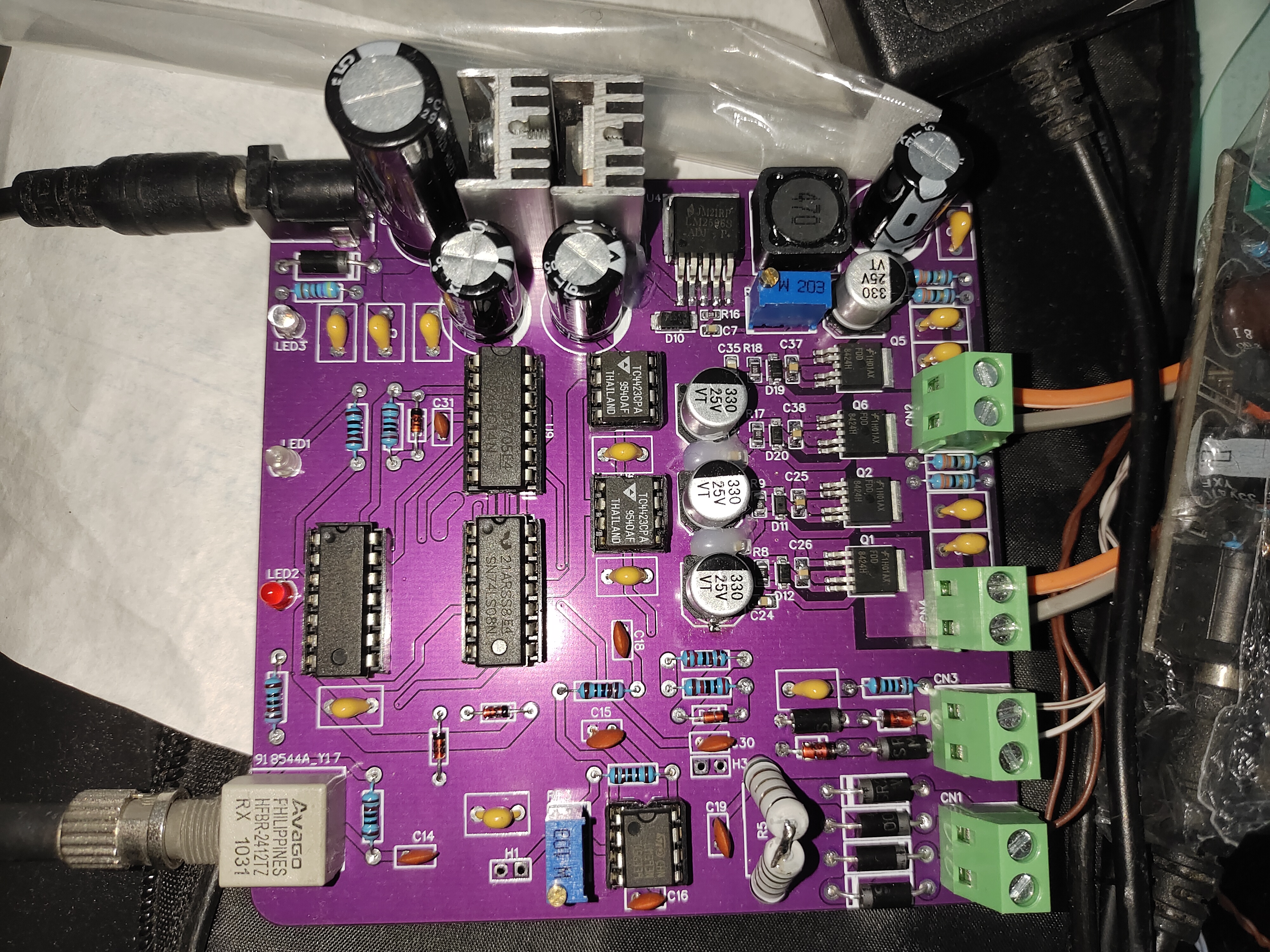

时隔多日我又画了一张,这次使用了双图腾驱动GDT,驱动电流更大更暴力
当然,如果不想使用双图腾也可以只焊一组,上下两组是完全相同的
因为直插元件塞不下了所以用了贴片
(打板子忘了丝印字符,我是个憨憨)
注意事项
调节2596输出电压到18v-20v左右(因为图腾输出电压取决于供电电压)

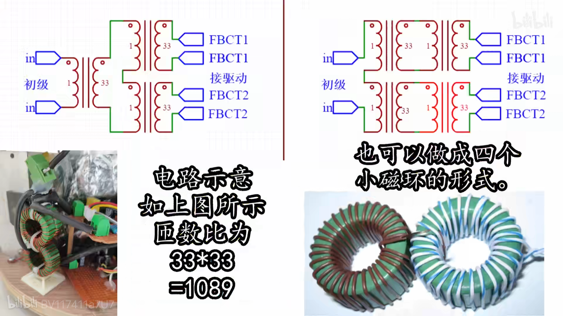

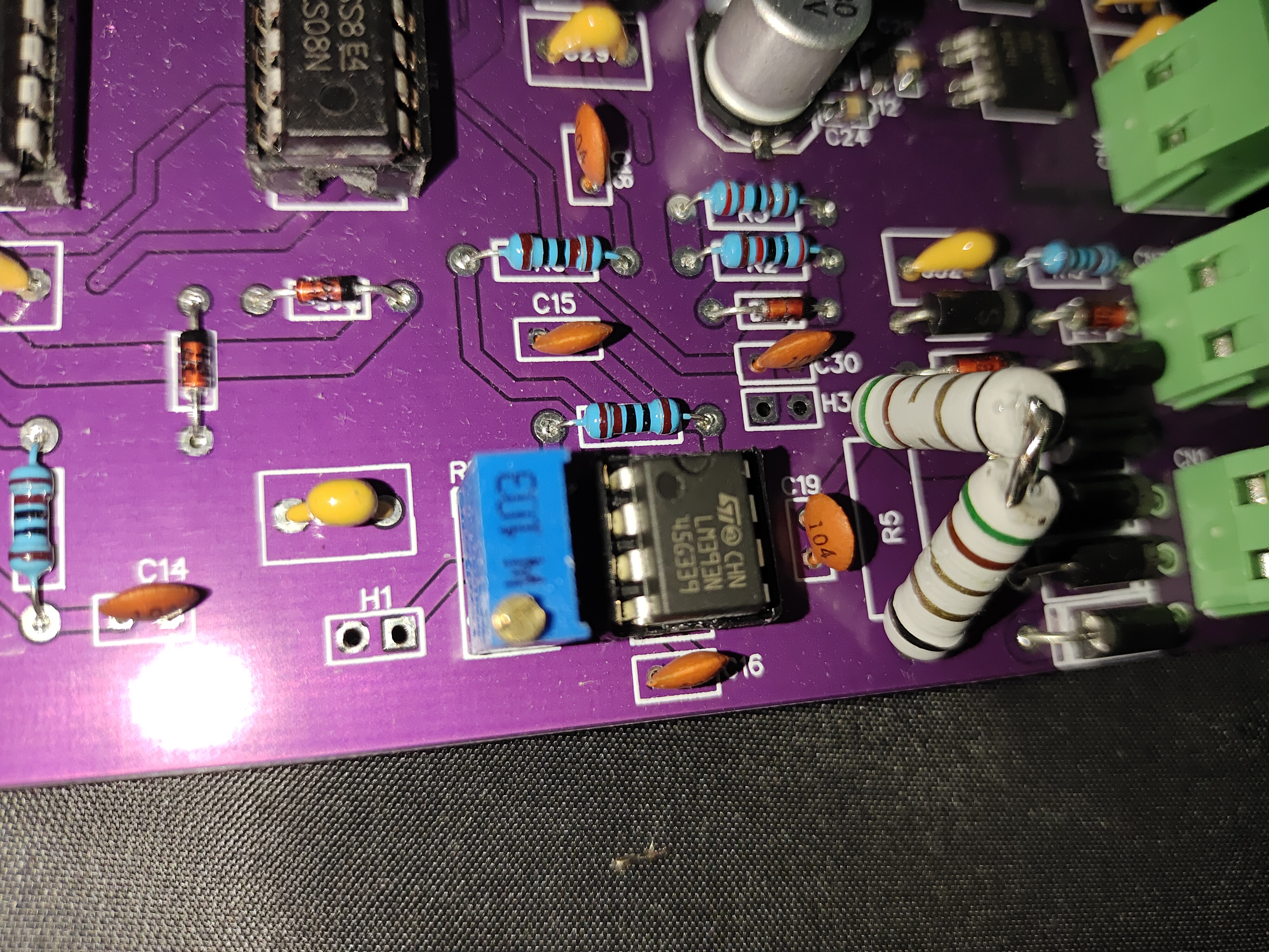

阈值电压(lm393的3脚电压)=(要设定的过载电流/互感器匝数)*采样电阻阻值(俺图上的是10Ω)
R5=10Ω时1V≈100A(调节393边上的可调电阻来改变电压)
H1为阈值电压测试点(新版本的已经加上字符了)

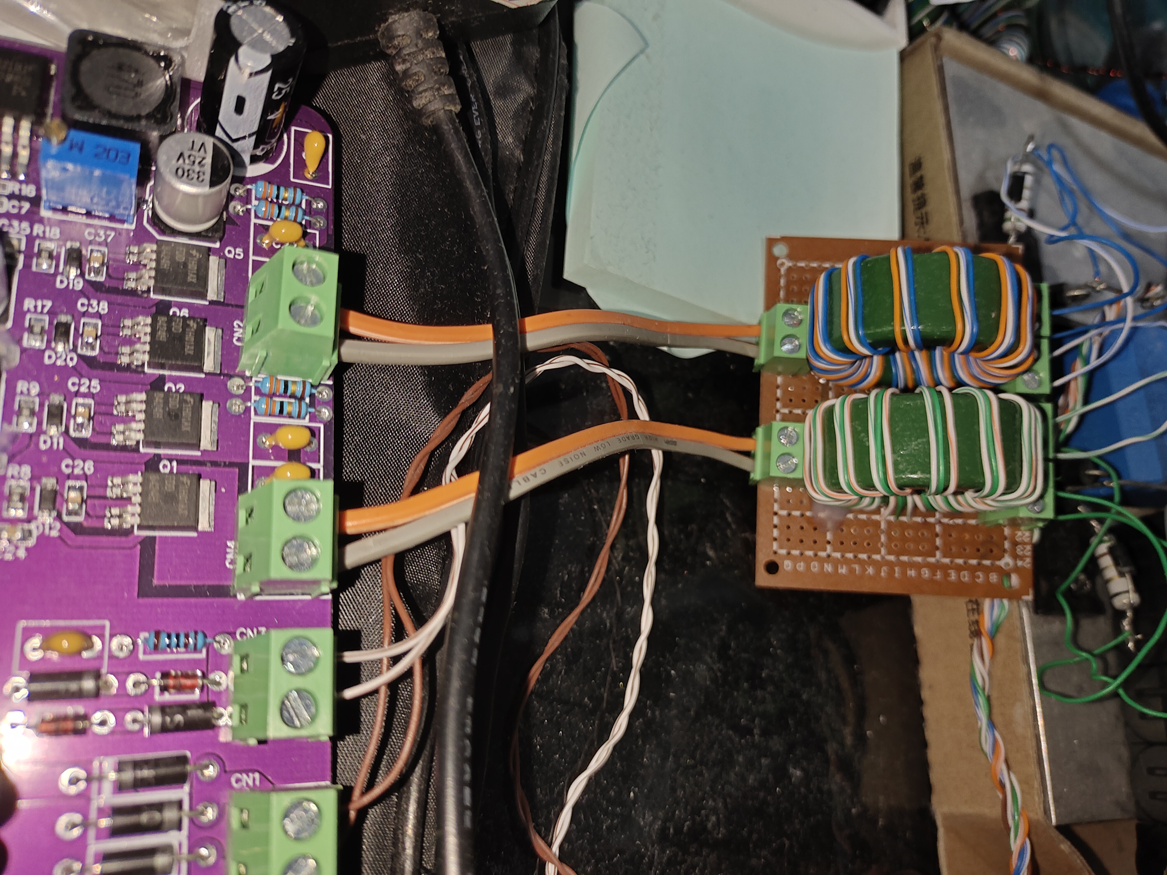

互感器匝数详情看下图(周广X佬视频里截的【才不是因为懒】)周佬视频详见
https://www.bilibili.com/video/BV117411a7U7/?spm_id_from=333.999.0.0
建议供电电压24V,俩三端稳压器建议加个散热片(不加也行,长时间40-50℃而已)
高频率的话建议图腾上也贴个散热片
