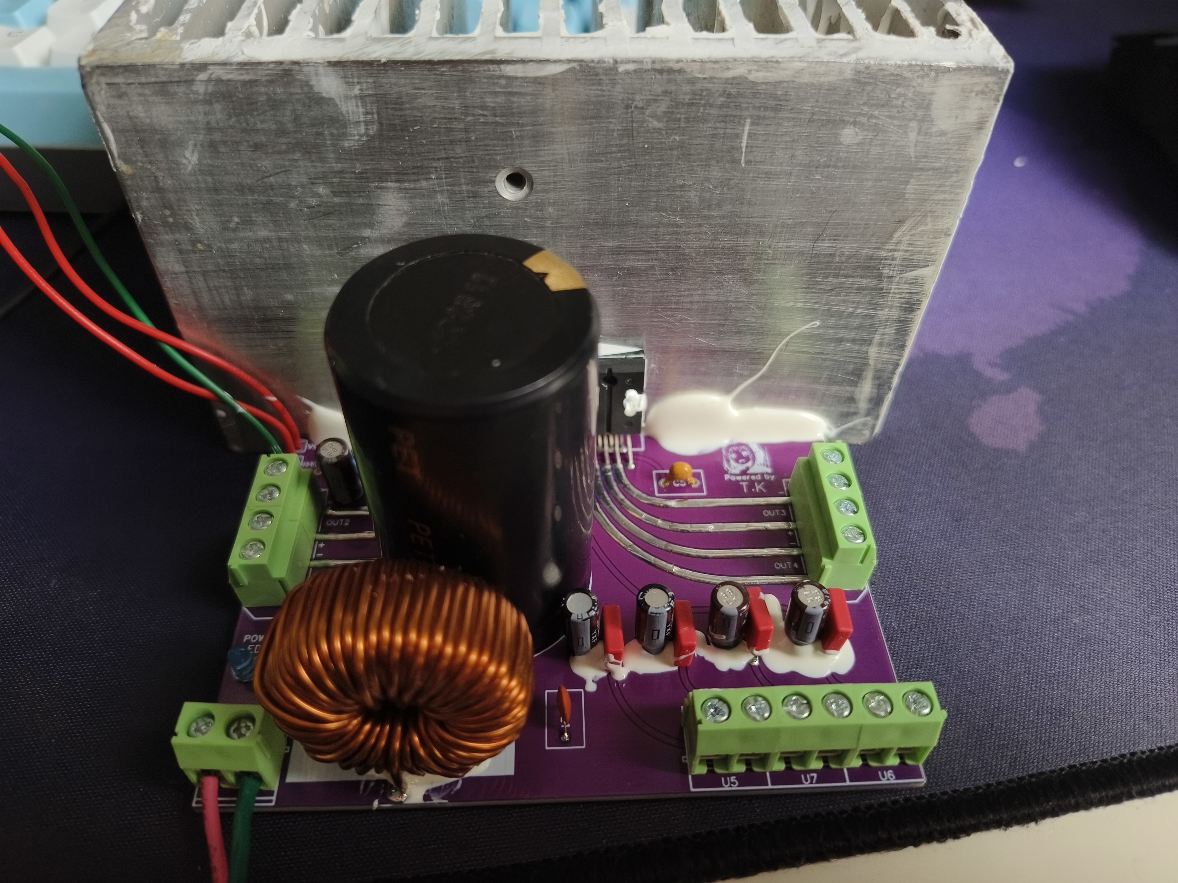

初中时用洞洞板焊了一个PA2030功放,焊的可以说非常抽象,巨大的电容和电感,明明功放芯片耐压18v,电容耐压却用的63v的。
我画了这块板子,把洞洞板上的东西搬上去

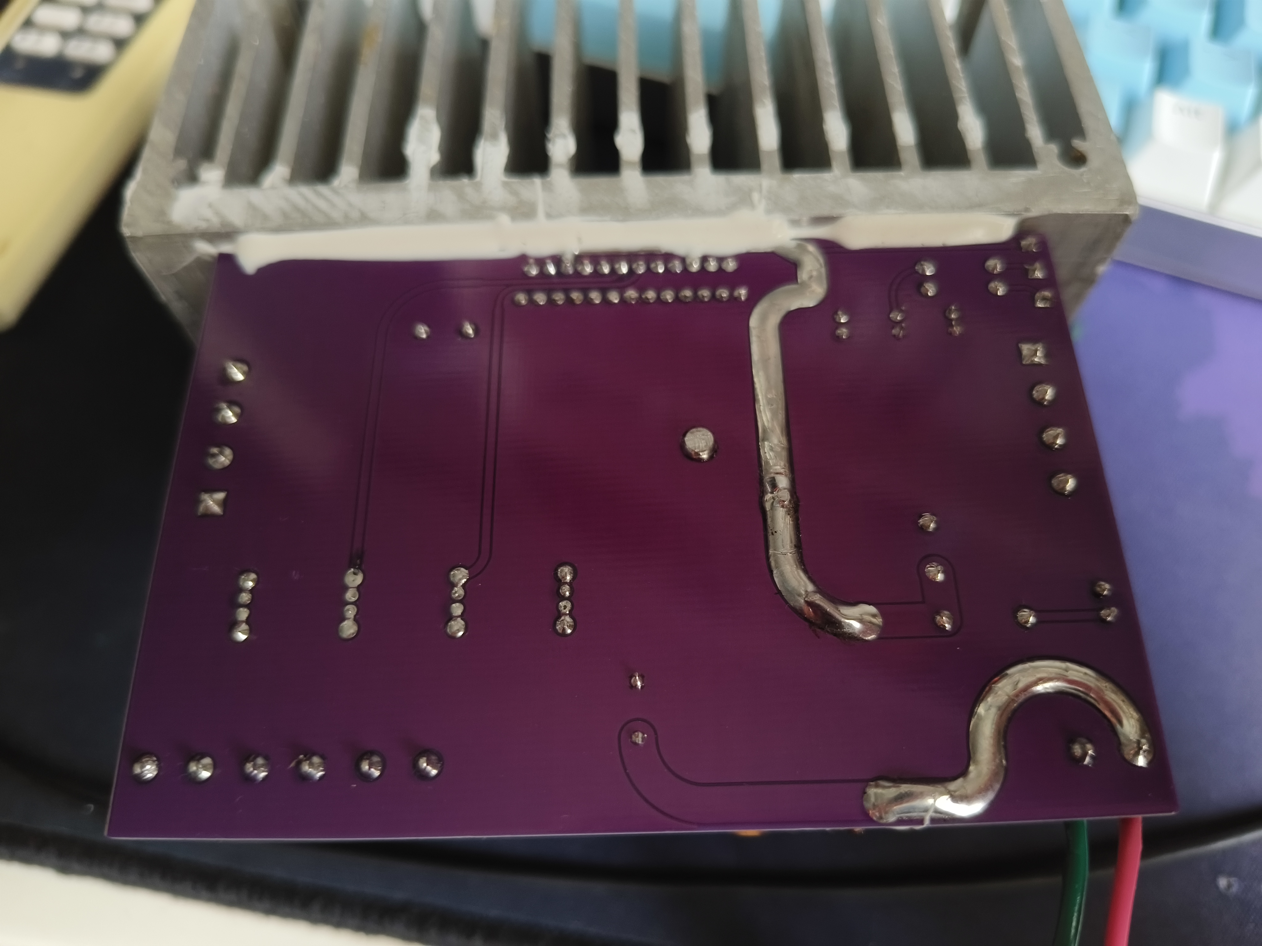

芯片使用导热胶粘在散热片上,板子用的704硅橡胶固定

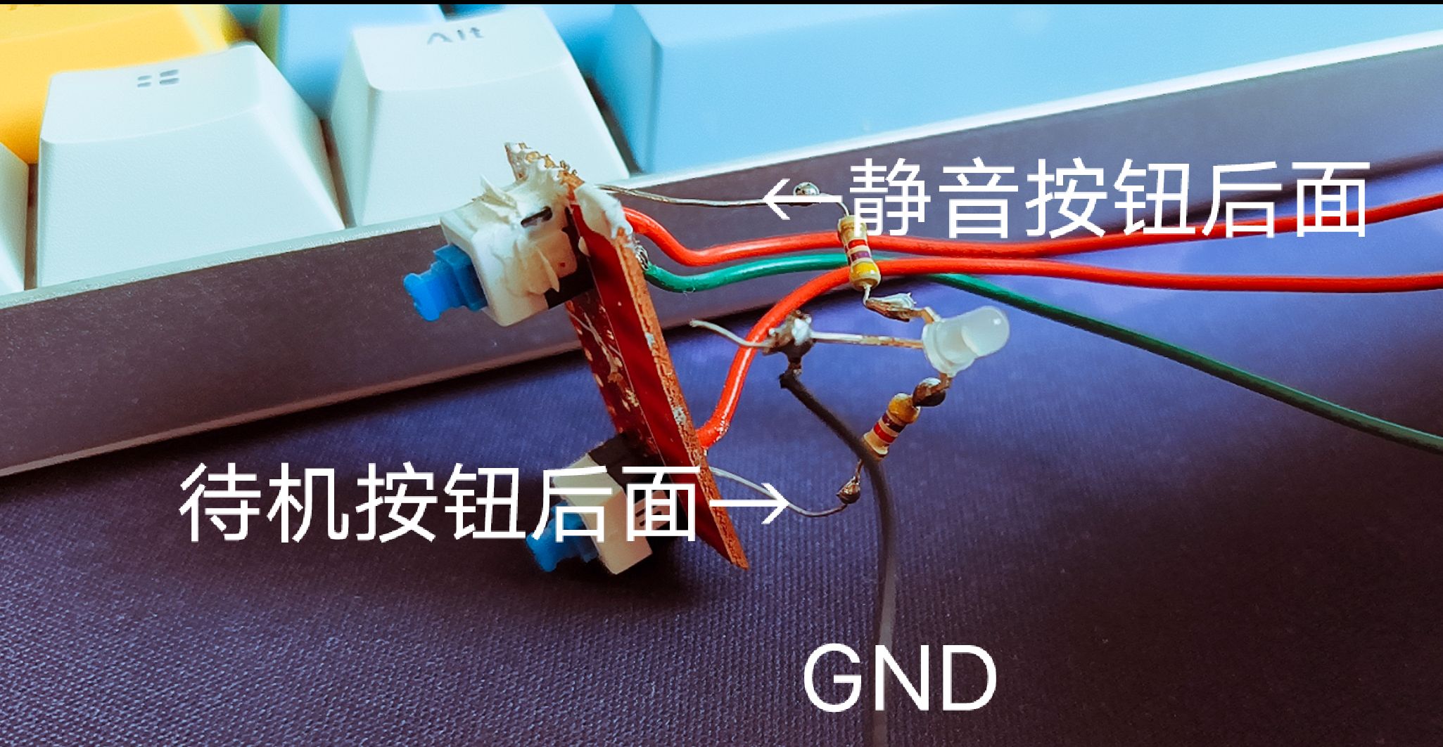

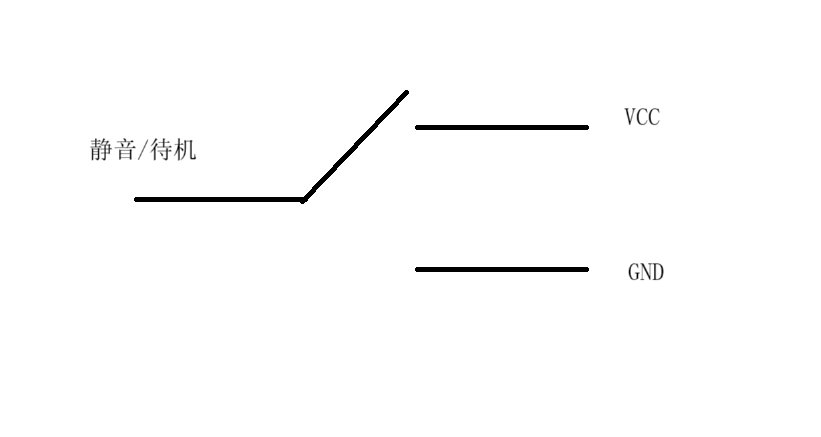

静音和待机不连接到vcc(或接地)即可起作用,上电就启动需要接到电源正极vcc,因为有电容所以有延迟,我的做法是加指示灯给电容放电,这样就可以按下按钮就待机/静音,松开就启动(按钮接常闭触点)或者打开开关时接至vcc,关闭开关时接至gnd
此工程是为了放上两个巨大的电容电感创建的,如果想要更小的板子,详见https://oshwhub.com/terrariaking/TDA7850-TDA7388tong-yong-gong-fa

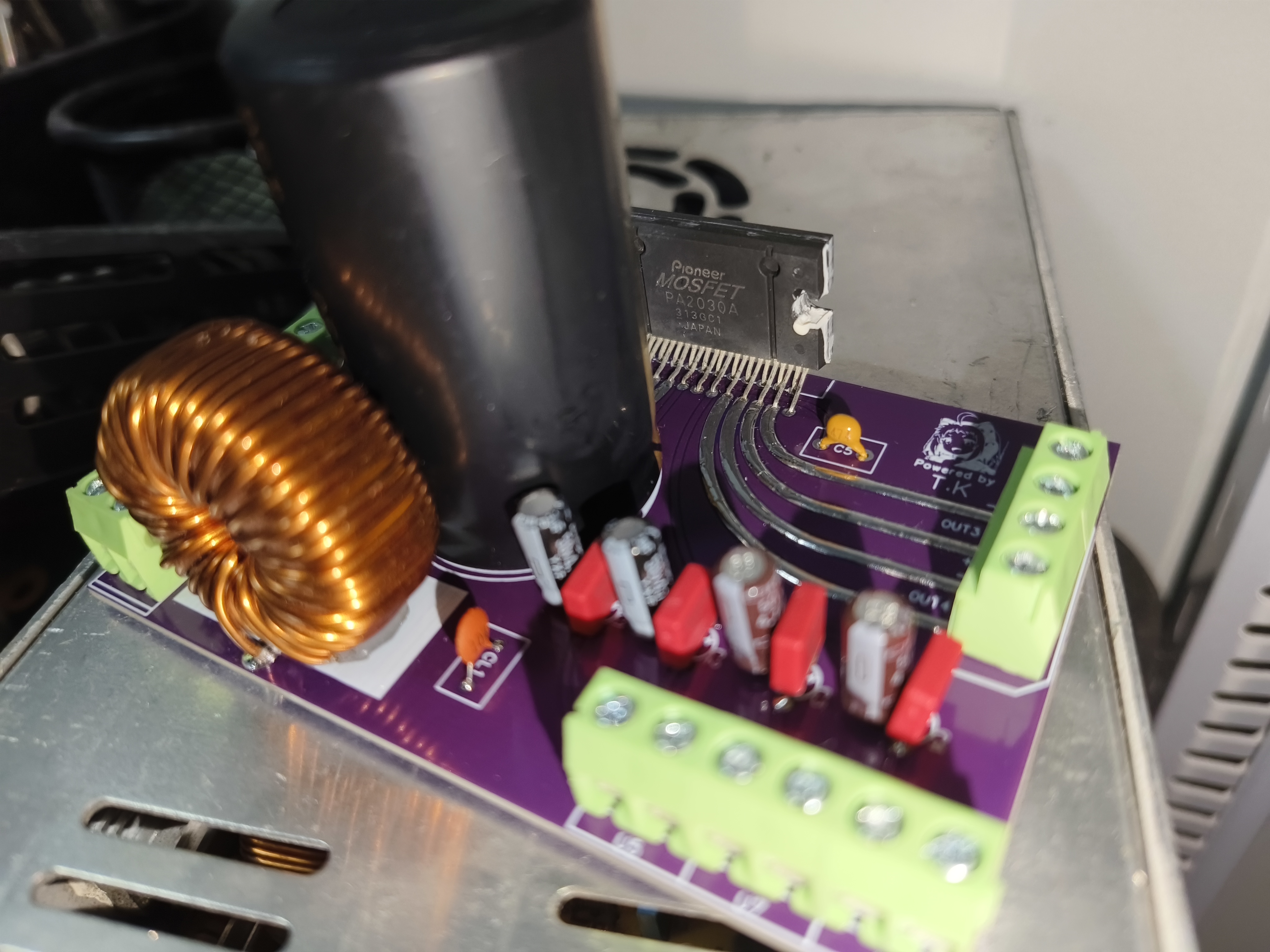

已经过验证可以正常使用,滤波使用330UH电感和10000uf电容+104薄膜+104瓷片时,开关电源供电在半夜都听不到底噪
功放类最好不要加风扇散热,会带来一些开关噪声,电感不需要可以一根线跳过去
