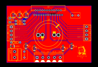

TDA7850/TDA7388通用功放板
1.9k
TDA7850/TDA7388通用功放板,pa2030之类的也可以
简介:TDA7850/TDA7388通用功放板,pa2030之类的也可以
创建时间:2023-09-02 22:31:06更新时间:2025-02-27 14:00:52
使用的官方给的图纸
有条件外挂一个clc派形滤波,开关电源供电也毫无开关噪声
led是给静音待机那的电容放电的,要不然会有几秒延迟(或断开时接至gnd)
待机和静音功能不用直接连到vcc即可
