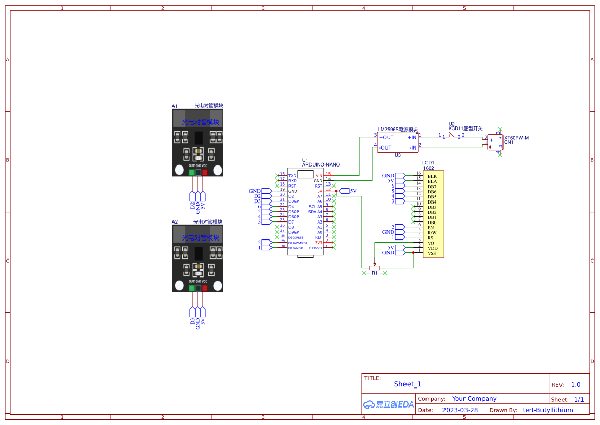

arduino nano测速器
1.4k
使用arduino nano开发板以及其他一些模块制作的测速器
简介:使用arduino nano开发板以及其他一些模块制作的测速器
CC BY-NC 3.0
创建时间:2023-03-28 19:07:44更新时间:2023-04-10 09:23:46

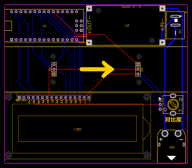

使用arduino nano开发板以及其他一些模块制作的测速器,成本在30元左右,附件是程序。
一些接线说明和更改说明在程序文件中
下面是我使用元件的购买链接
开发板:https://item.taobao.com/item.htm?id=681576085765&_u=92nfbctoa618
1602液晶屏:https://item.taobao.com/item.htm?id=8736932155&_u=92nfbctoac49
光电模块:https://detail.tmall.com/item.htm?_u=92nfbctob814&id=656478470767
稳压模块:https://detail.tmall.com/item.htm?_u=92nfbctoea22&id=40123756555
开关是KCD11,电源插座是XT60PW-M,电位器是阻值为5K的RV09。
排座可用可不用
