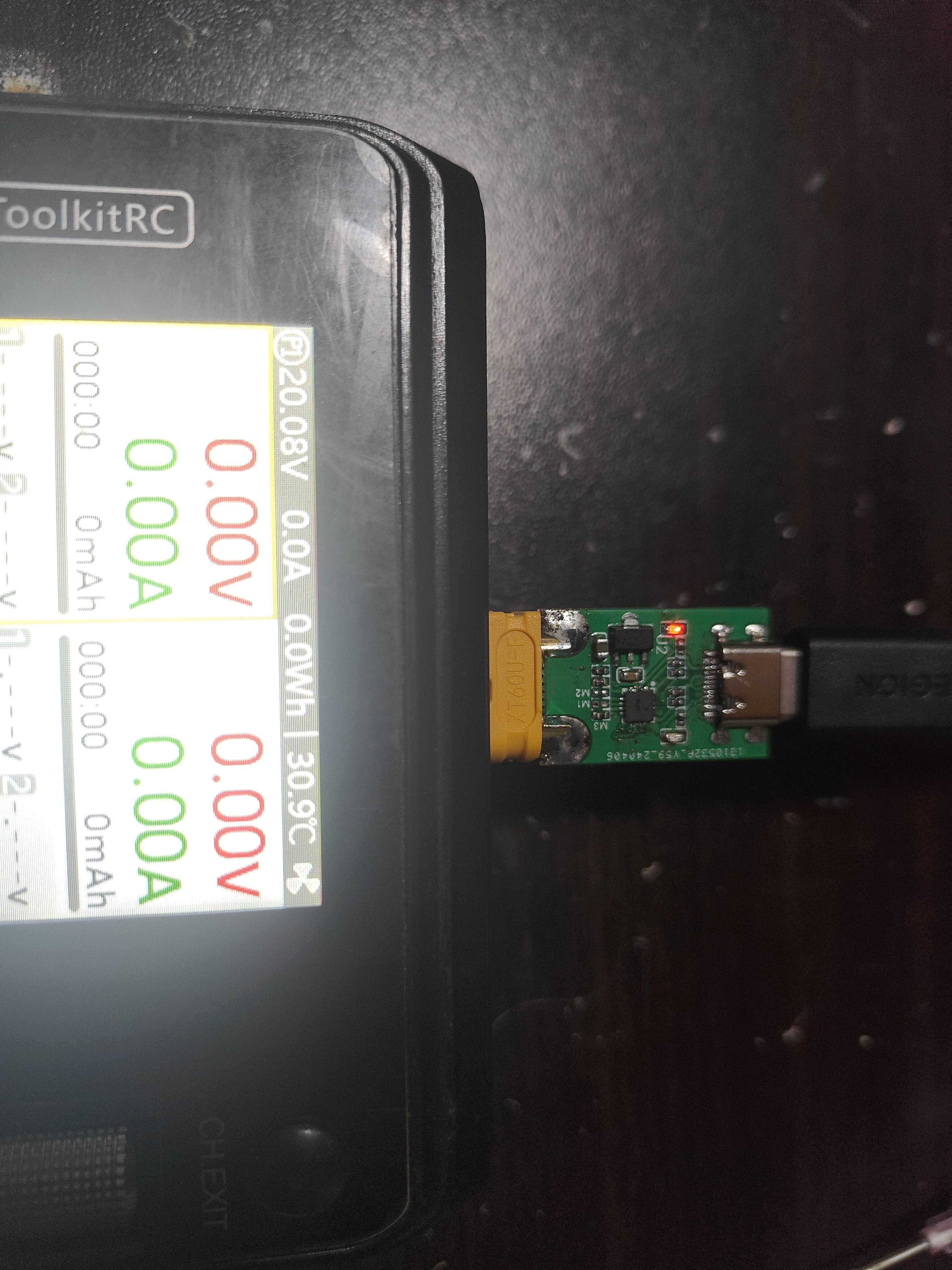

使用xsp16诱骗芯片制作的Type-c转XT60转接器
简介:使用xsp16诱骗芯片制作的Type-c转XT60转接器
复刻成本:15
CC BY-SA 3.0
创建时间:2024-02-04 18:45:04更新时间:2024-10-28 10:06:39
使用xsp16诱骗芯片制作的Type-c转XT60转接器,电路使用其规格书上的范例电路,支持PD、QC、FCP、AFC协议,最大可诱骗28V5A。
20V档位如图
注意:
快充诱骗器本身不具备升降压能力,所获取的电压电流均来自有对应快充协议的充电器或电源。如果发现不能获取想要的电压电流,请先查看所用电源是否有对应协议、档位,再检查焊接是否有问题。LDO使用其他输出为3.3V的也行,但是要耐压30V以上。
打板时请选择板厚1.0mm,购买Type-C座时也请选择对应沉板厚度的。
板上预留了档位选择位,按照附件或背面说明在M1、M2、M3上焊接电阻或者直接短接拉低电平即可改变档位。
XT60插头使用XT60U母头,将板子沿邮票孔掰断,将XT60的香蕉头旋转180°后插在板上焊接。
为减小体积使用了0402和QFN16封装的元件,有一定焊接难度,建议使用加热台或者热风枪进行焊接
附件内有外壳的stl文件下载。
