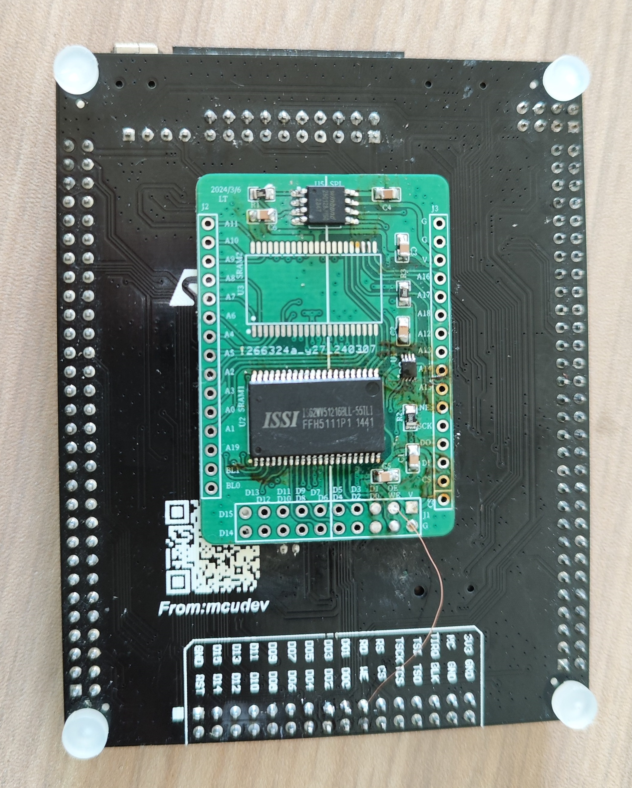

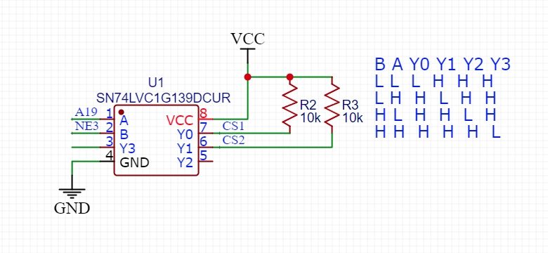

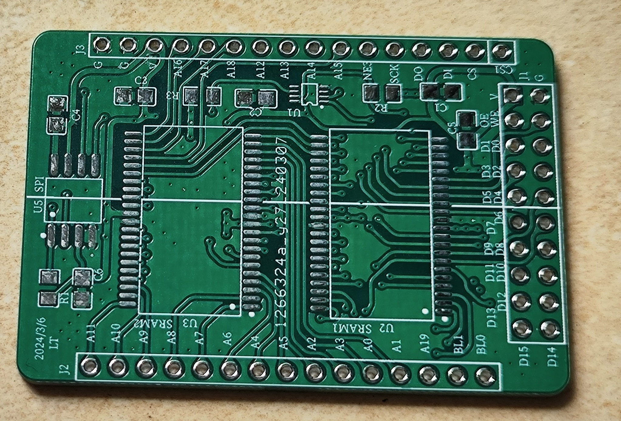

STM32 SRAM 扩展板,通过FSMC连接两个SRAM,最大2MB,带有一个SPI FLASH位置。两个SRAM芯片:IS62WV51216BLL-55TLI,一个2-4译码器:SN74LVC1G139。
连接方式:FSMC的A19、NE3连接译码器,139的Y0、Y1分别接两片SRAM。访问A0~A18的1MB时,片选Y0;访问第二片的1M时,A19输出1,片选Y2,这样可以访问2MB。(单独买一个102416似乎比两片51216要贵)。
译码器

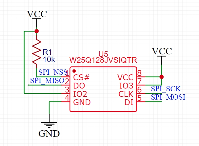

另外还放了一个SPI FLASH的位置,这里用的是W25Q128,也可以改成其他的,或者取消放置。
SPI FLASH

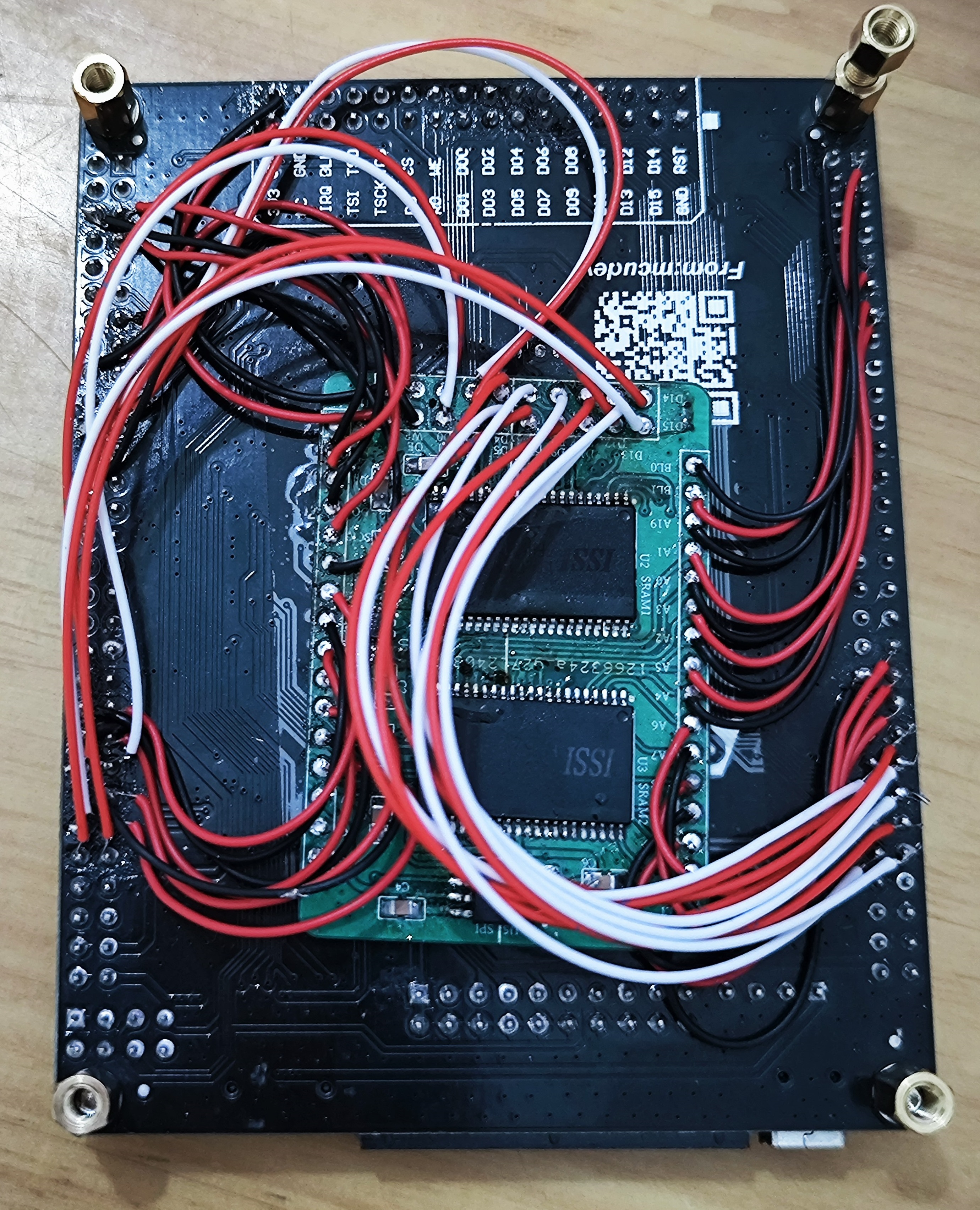

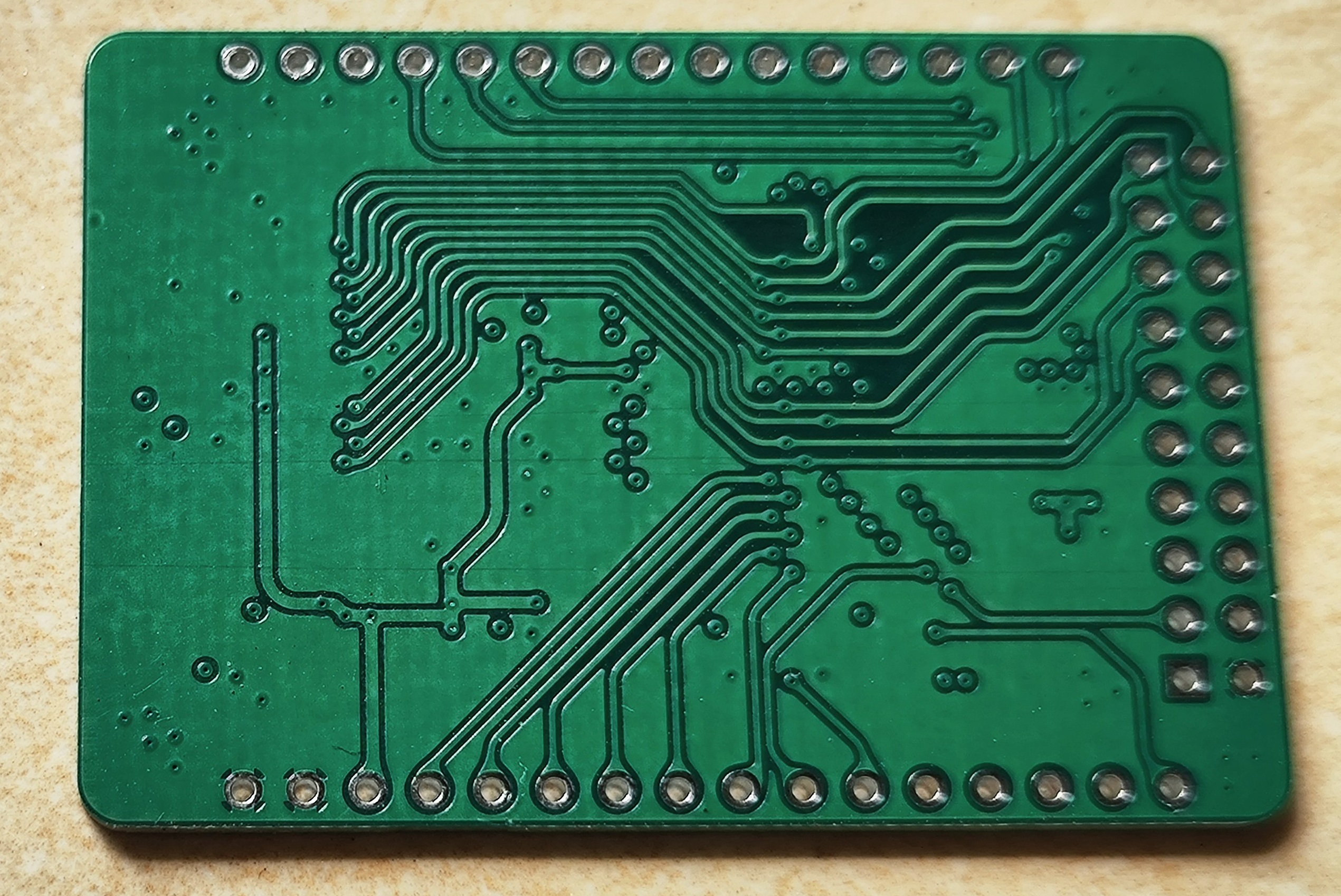

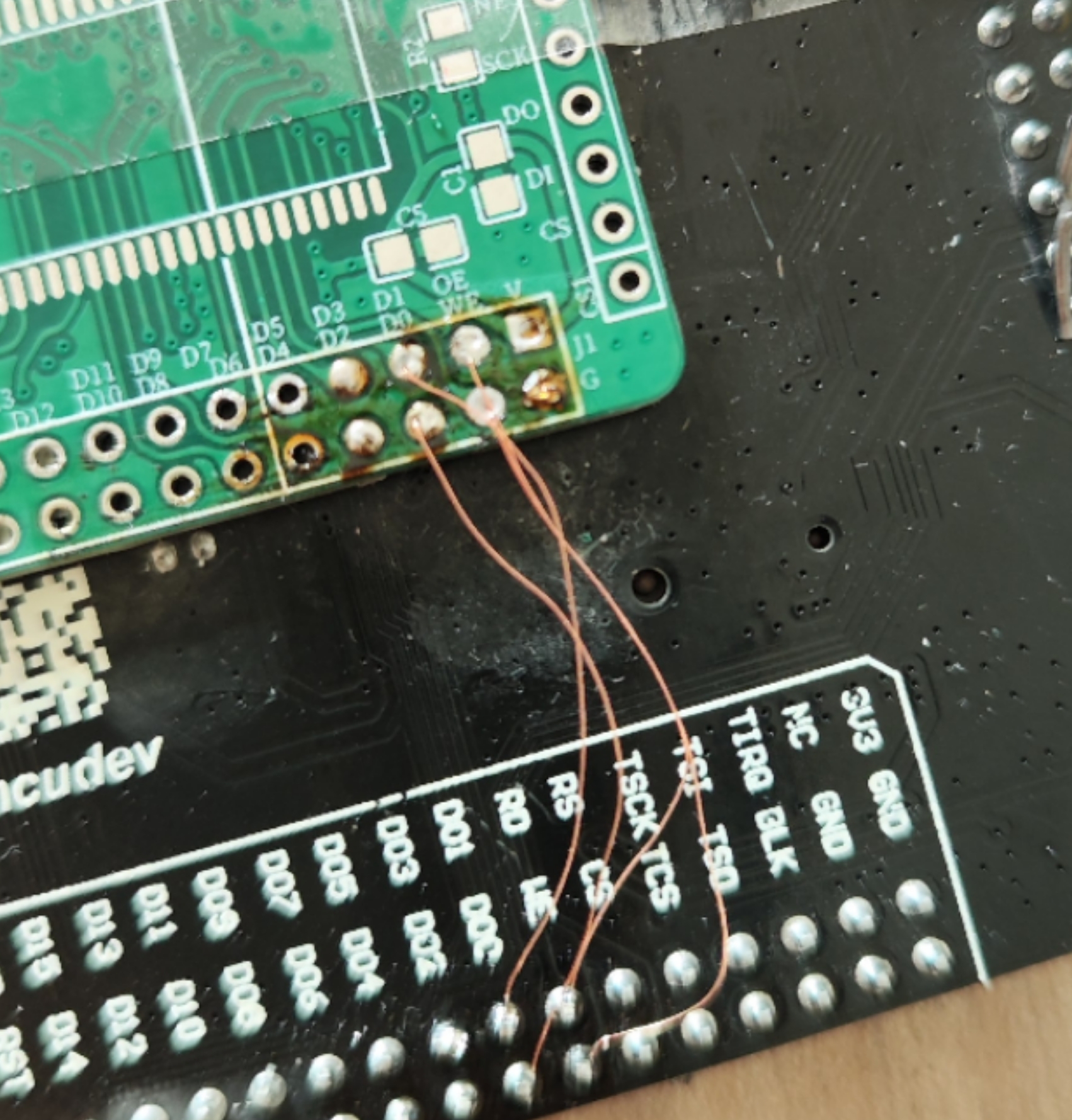

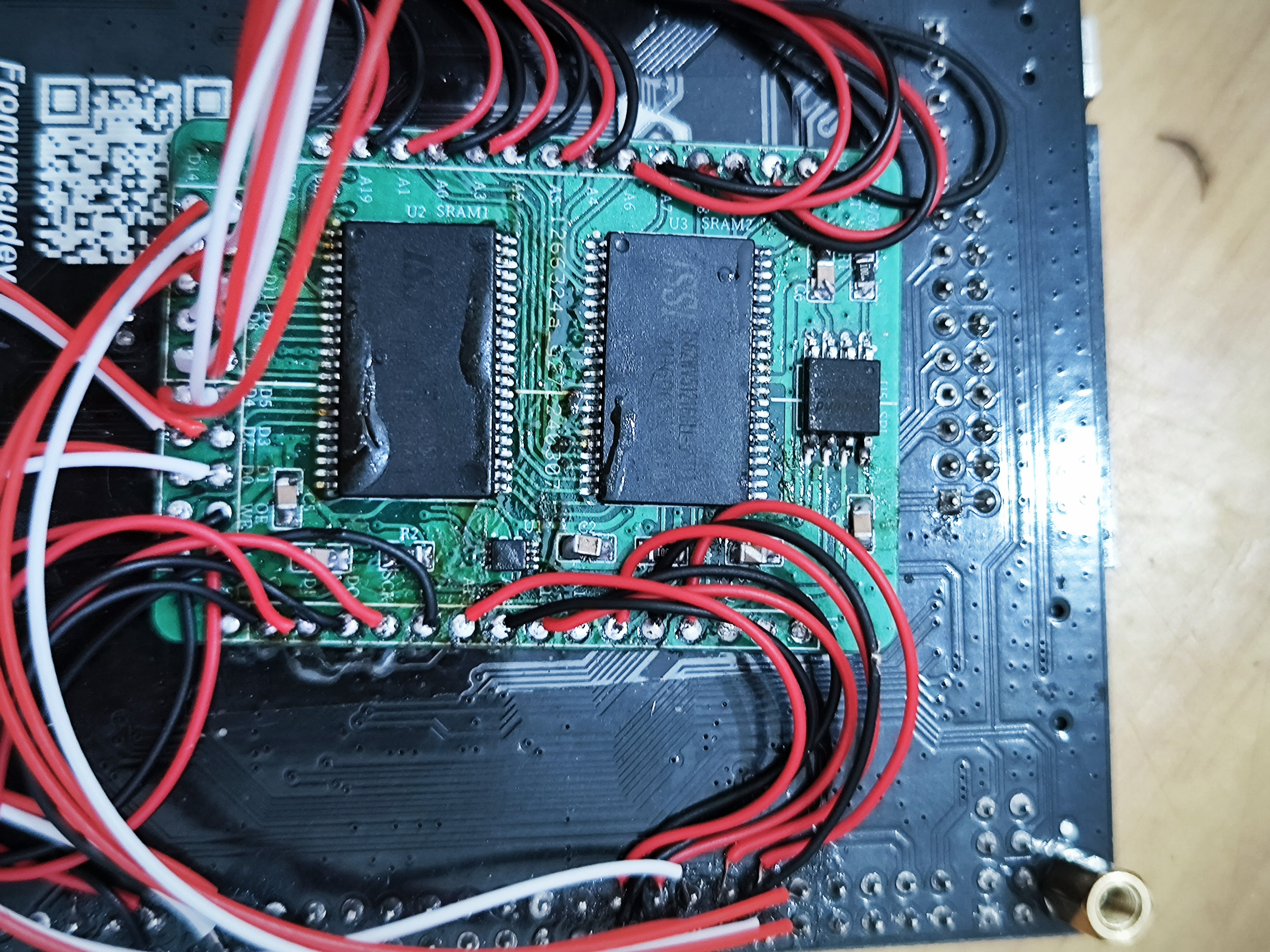

能力有限,PCB用了四层板。为了方便,地址线、高低八位数据线没有按顺序连接,没有影响连。通过飞线连接到主板的引脚。一开始使用的这种细小飞线,难焊还无法使用,最后换成大根的线。

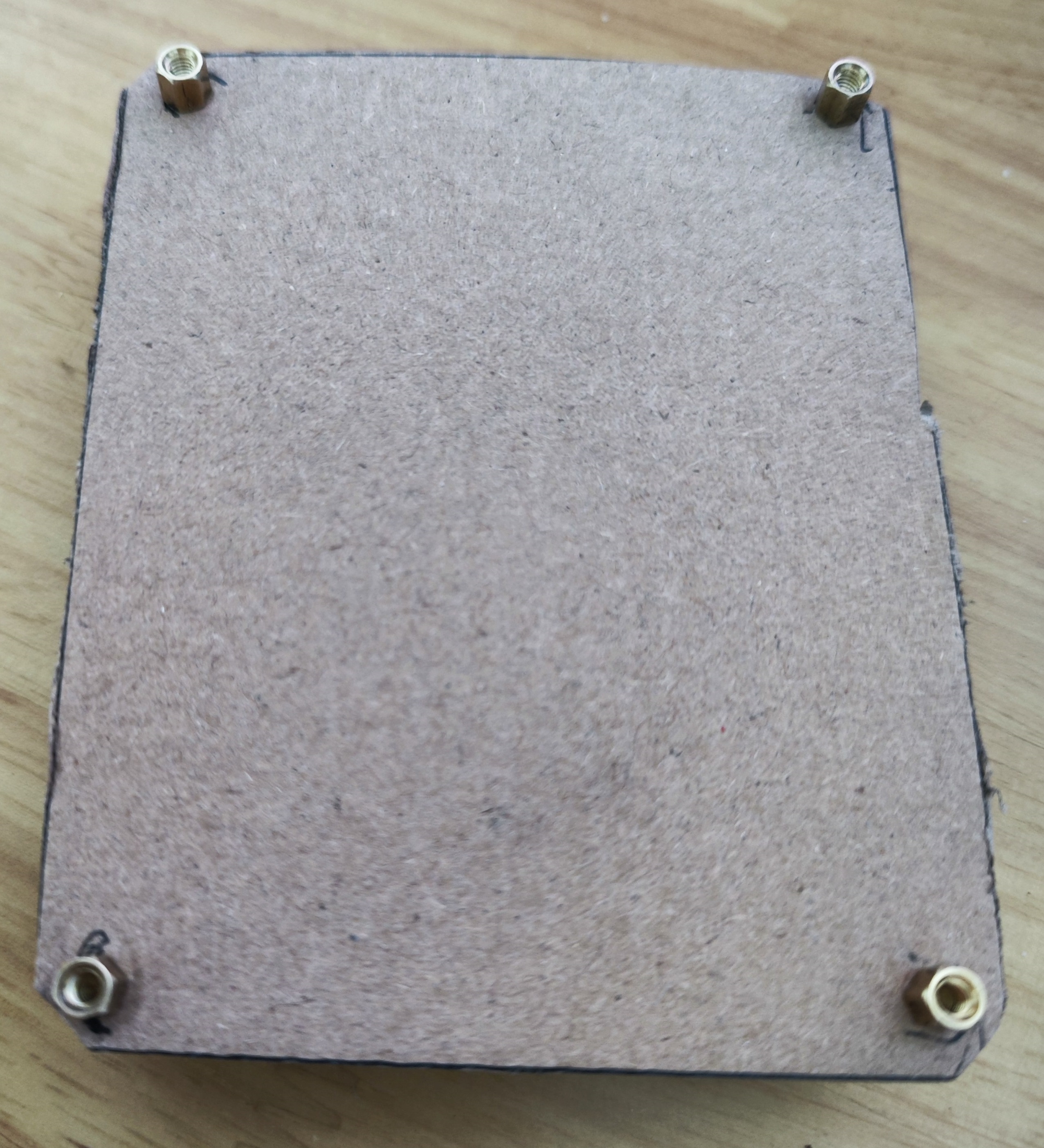

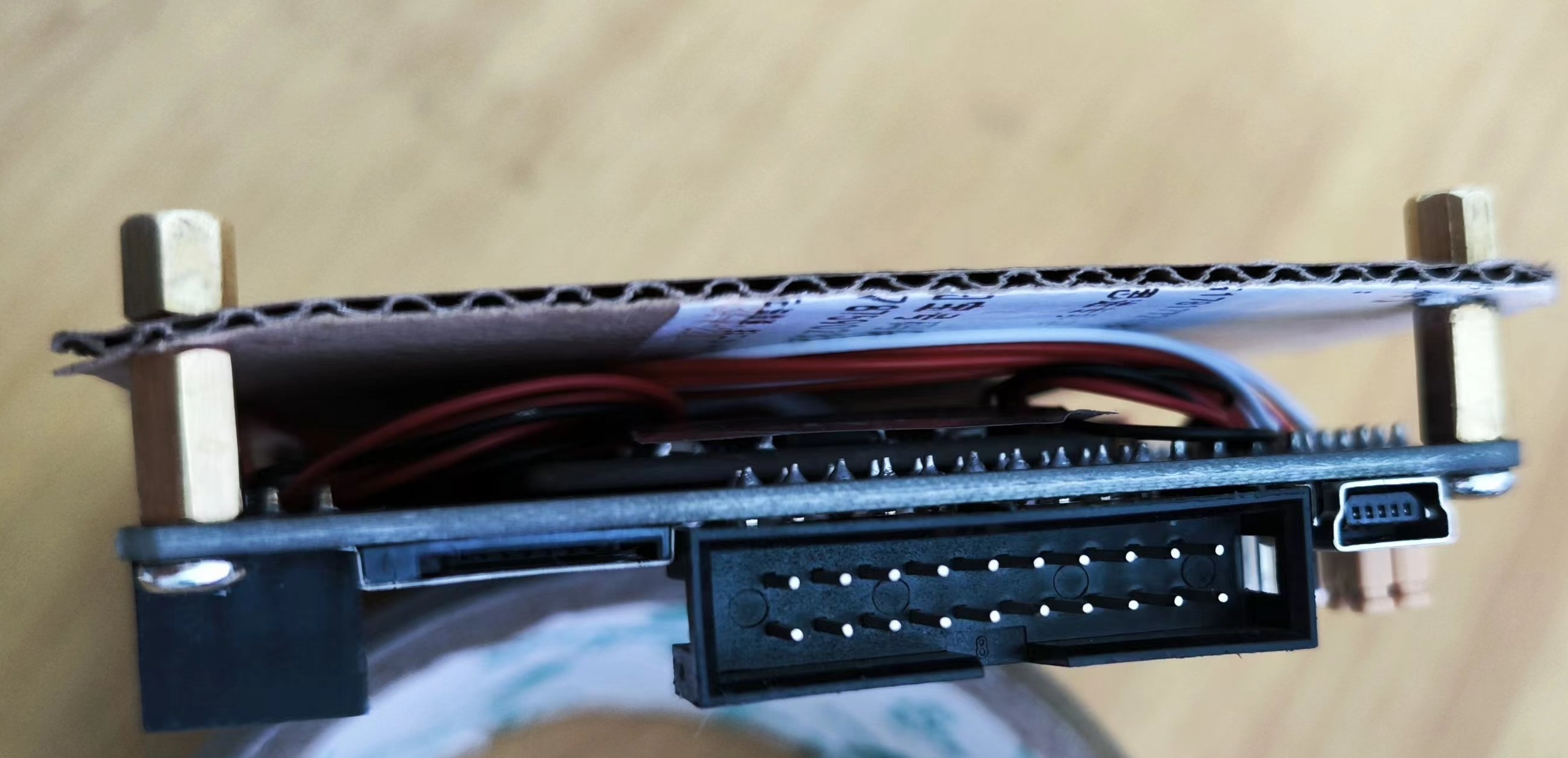

为了保护板子,用纸箱片做个底板,用铜柱固定。

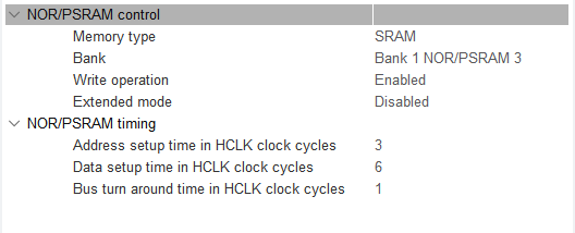

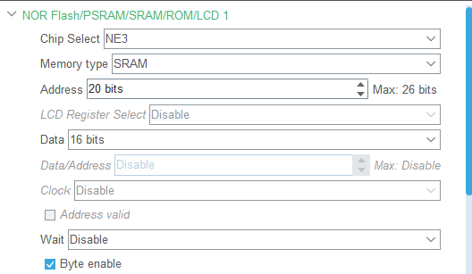

FSMC的参数设定,经过十小时的测试没有出错,再小点3、5、1就有少量的出错,如果出错就改大点。
