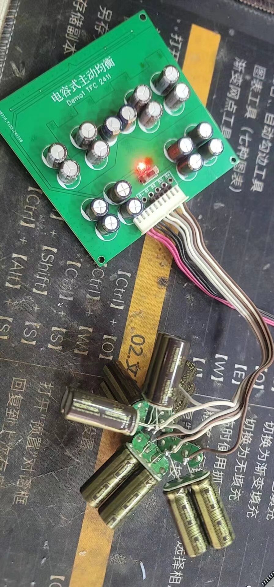

电容式主动均衡7s(各种电池可用)
4.8k
53
已验证可用,3~7串各种锂电池主动均衡板
简介:已验证可用,3~7串各种锂电池主动均衡板
复刻成本:20
创建时间:2024-11-27 15:41:13更新时间:2024-12-10 14:41:27
欢迎大家复刻测试。

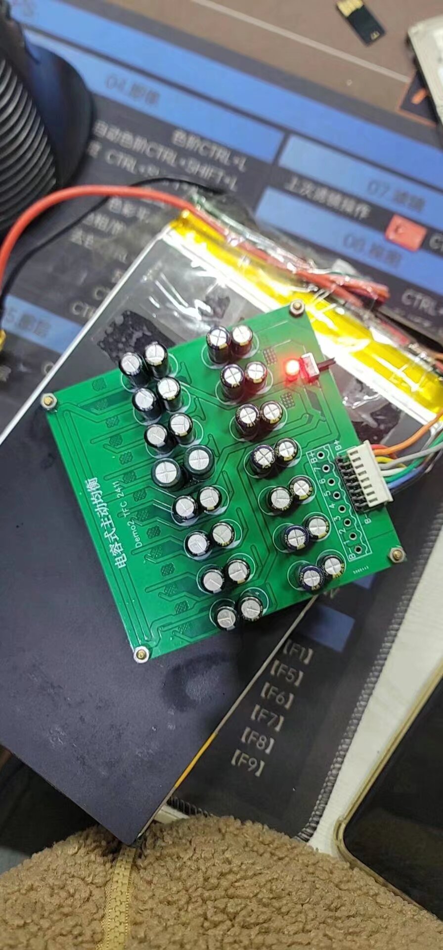

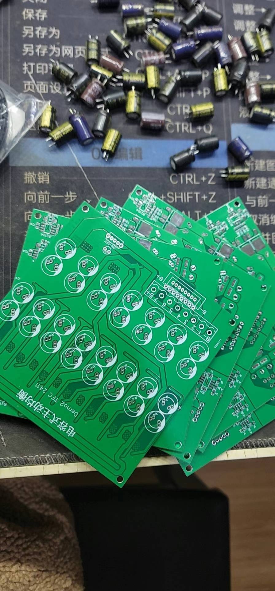

555作为时钟发生器,频率16kHz左右,EG2104S驱动芯片,不带s的贵一点电流大一点。
mos管找一些废旧主板拆就可以,电容也是,容量越大电流越大速度越快。

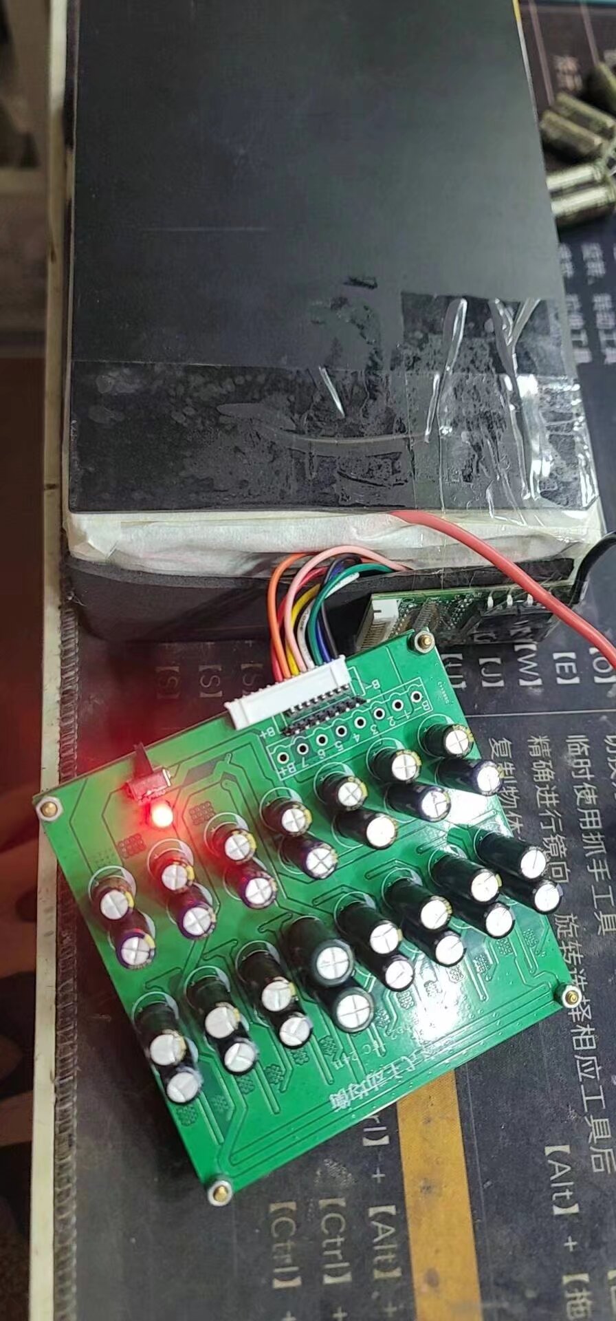

下面的两块7s铁锂20Ah,从3.35-3.75压差均衡到一致只要十几分钟。
板子焊好先拿法拉电容或者小容量带保护板的电池试验,没有问题再上大电池组。
更高串就没有测试了,不过可用做两个串联起来使用。
