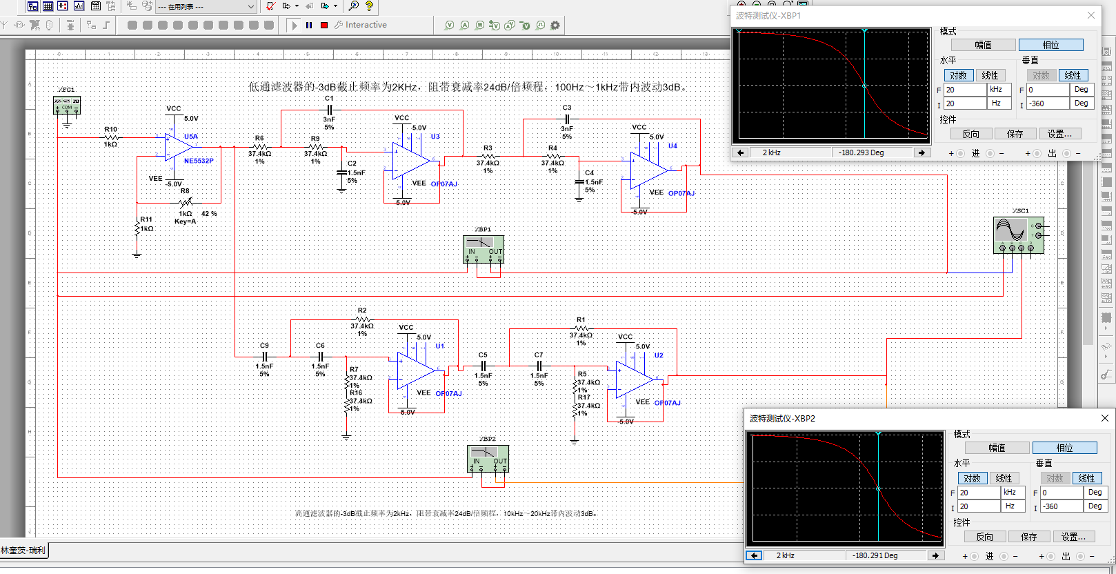

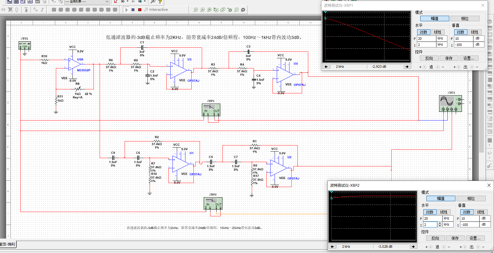

二、仿真测试

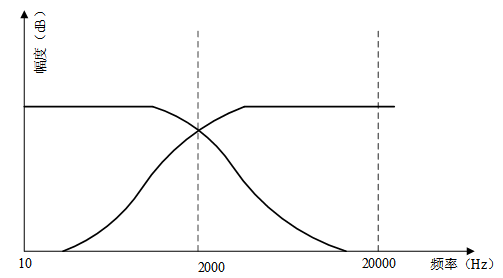

  通过仿真可以看到分频点(2kHz)时的增益均在-3dB附近,且表现出了优异的相位同步性,故而可以减少电信号带来的相位失真,适合用于有源音频二分频系统。
  理论幅频特性如图:

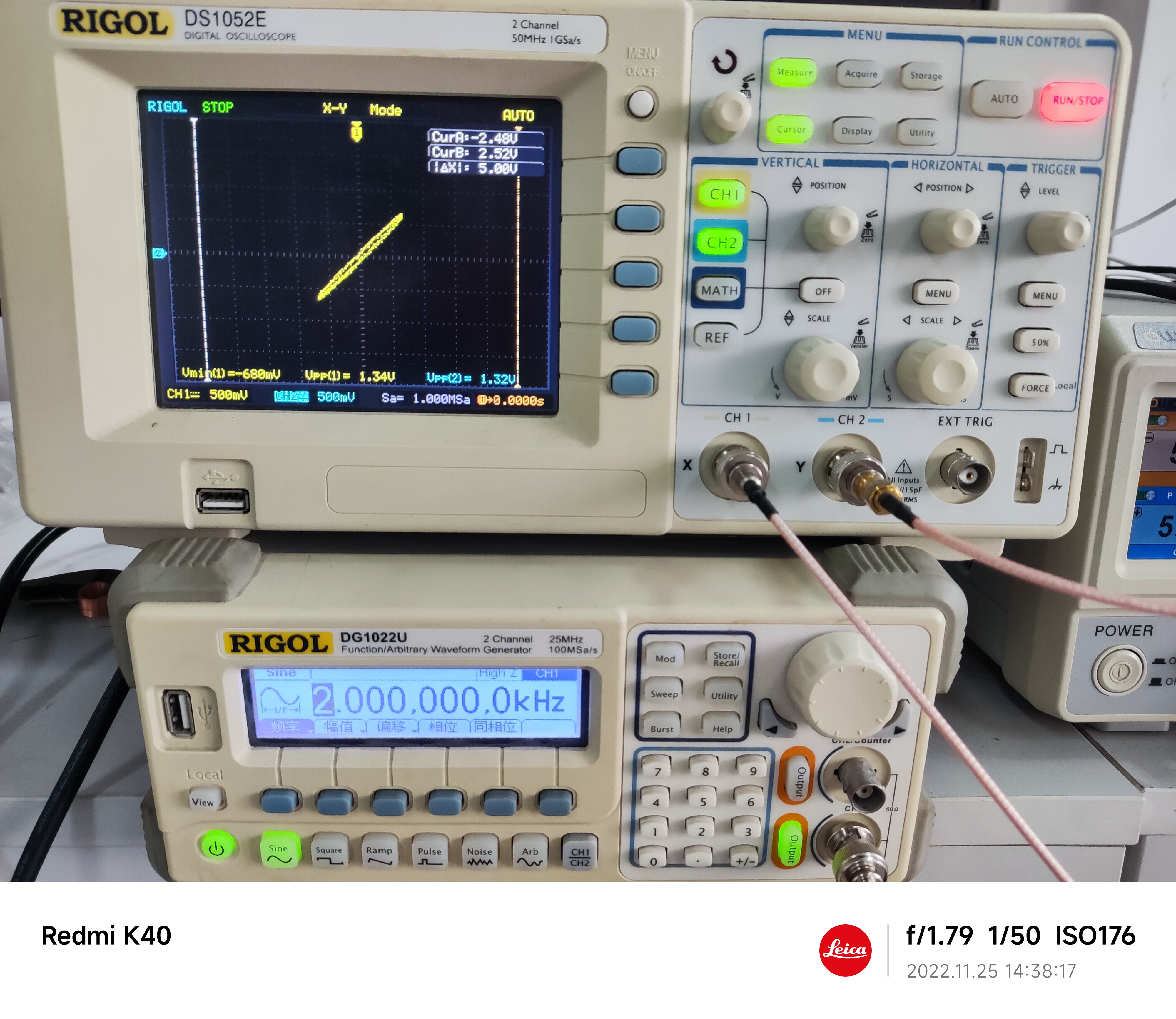

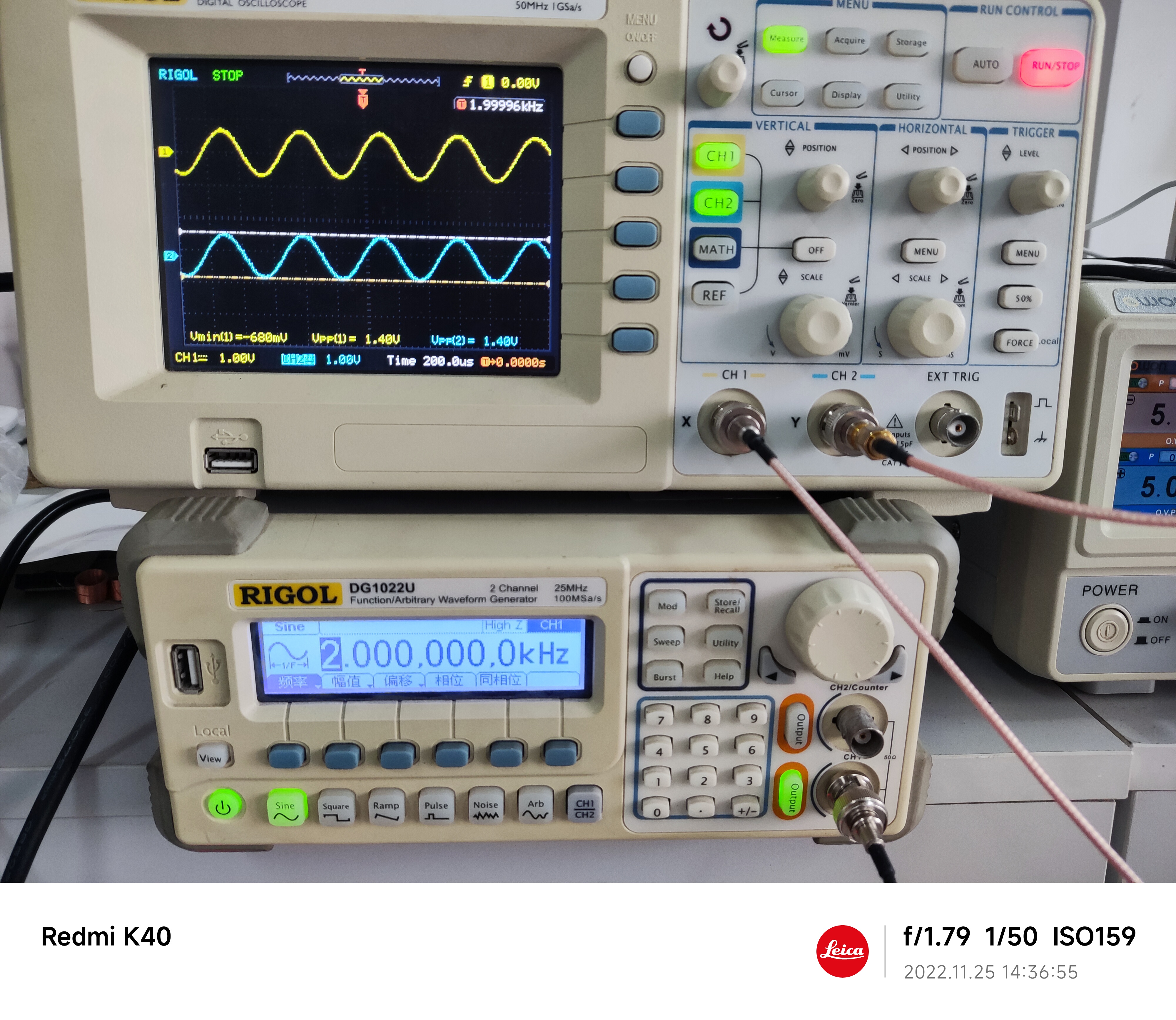

三、实物测试
  幅频测试:输入为2Vpp 2kHz的正弦波,输出为1.40Vpp 2kHz的正弦波,无失真且增益约为-3dB
  相频测试:使用示波器的X-Y模式,图形约为一条直线,相位差较小。
