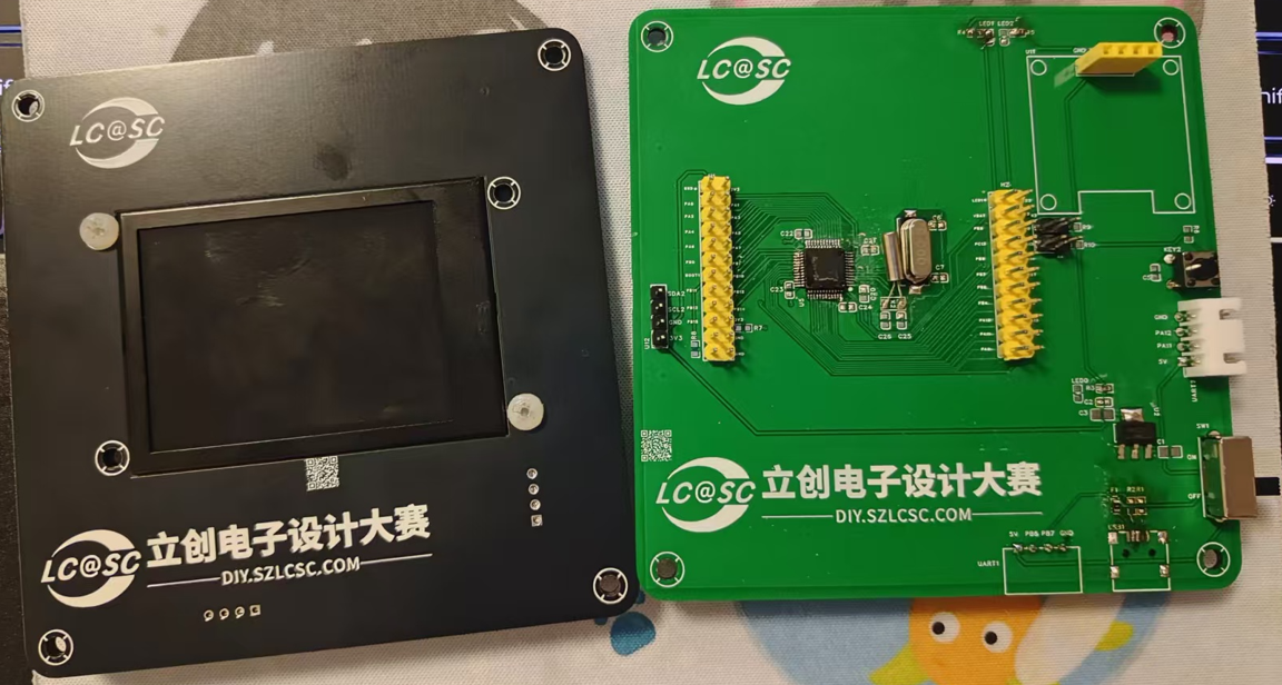

WCH单片机和SHT30,使用串口屏显示温湿度。

做一款可以长时间采集和显示实时温湿度的小作品,主控采用沁恒WCH CH32V203C8T6,温度芯片使用I2C的SHT30,引出2路UART串口,一路接串口TFT屏幕,一路预留串口蓝牙模块可以在手机蓝牙APP显示温湿度,引出0.96 IIC的OLED屏幕方便调试。

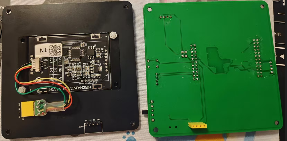

1、串口屏固定在屏幕支架的板子上,引出UART 4PIN接口,插到对应主板反面的4PIN接口上;

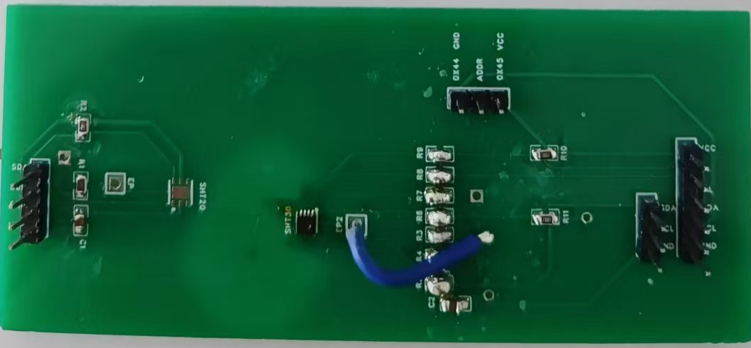

2、SHT40的驱动没移植成功,做了块网上代码资源比较多的SHT30板子(这个比较难焊接,不推荐),也预留了SHT20的接口(如果有这个SHT20,推荐焊接这个简单的,只有6个PIN,PIN pitch也较大),SHT30&20_geber文件如附件,10*10cm的PCB放了2对SHT30&20的电路。

2、HF024串口屏幕的配置文件如附件。
