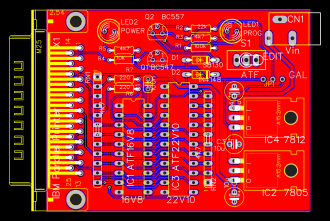

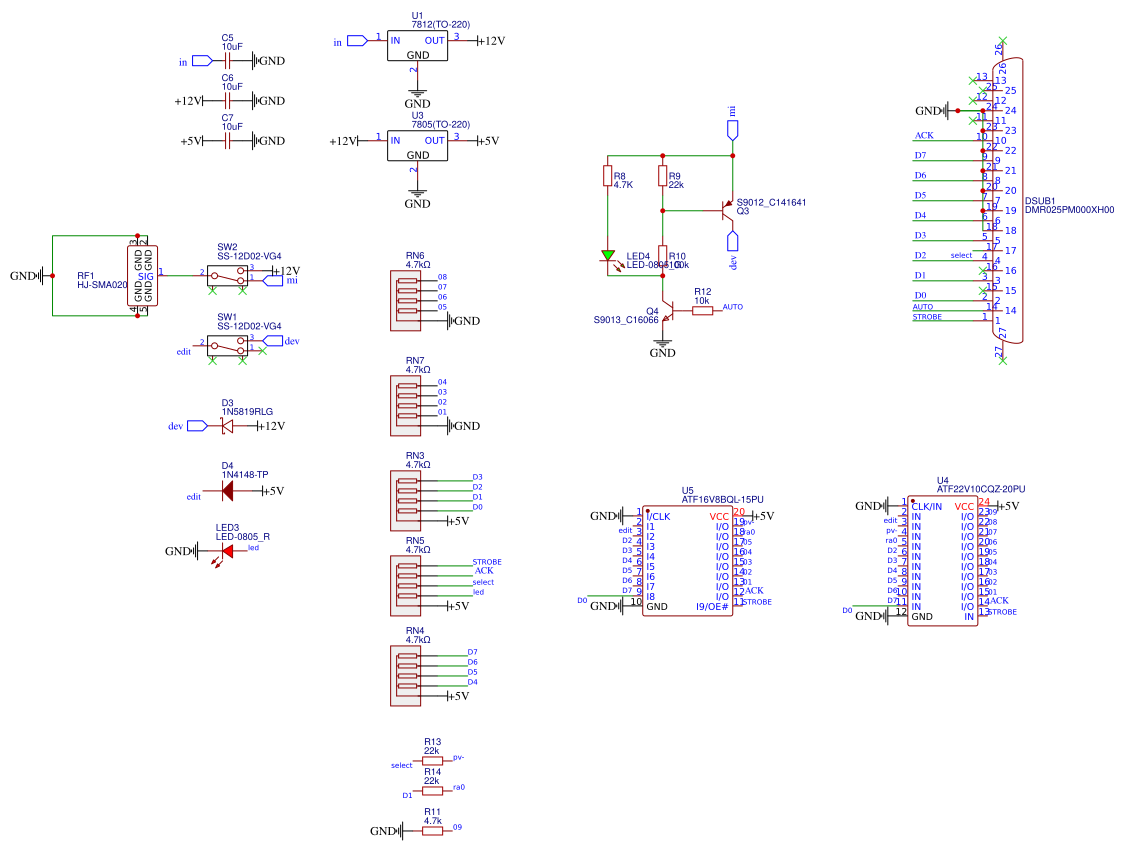

GAL16v8等 通用可编程逻辑阵列的编程器,弄了一年多才做好,设备成本极低,不需要购买坑爹的大牌编程器了 需要系统是 xp32位以下!!且主板原生并口
简介:GAL16v8等 通用可编程逻辑阵列的编程器,弄了一年多才做好,设备成本极低,不需要购买坑爹的大牌编程器了 需要系统是 xp32位以下!!且主板原生并口
LGPL
创建时间:2022-07-02 05:38:17更新时间:2022-07-15 17:37:07

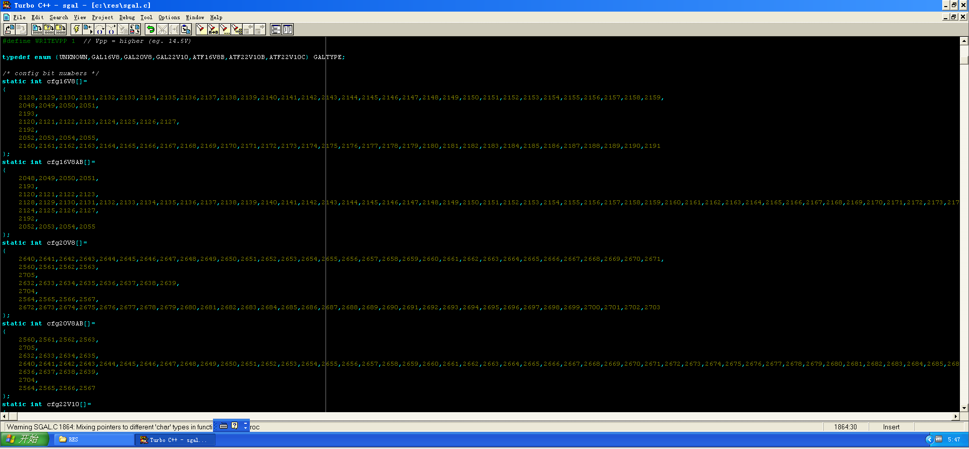

简单的gal逻辑门用的高压并行编程器,用的turboc++4.5写的,因为需要用dos、bios中断(一直最爱dos中断),最高支持winnt5.1(xp32位),有兴趣的可以尝试在win3.2下运行,一样可以用,lpt打印口一定要是主板上自带的那种,不然bios里压根没有预加载irq,当然就不能用。当时标志位查的芯片手册费的很大功夫,光代码写了1940行,,哎。
