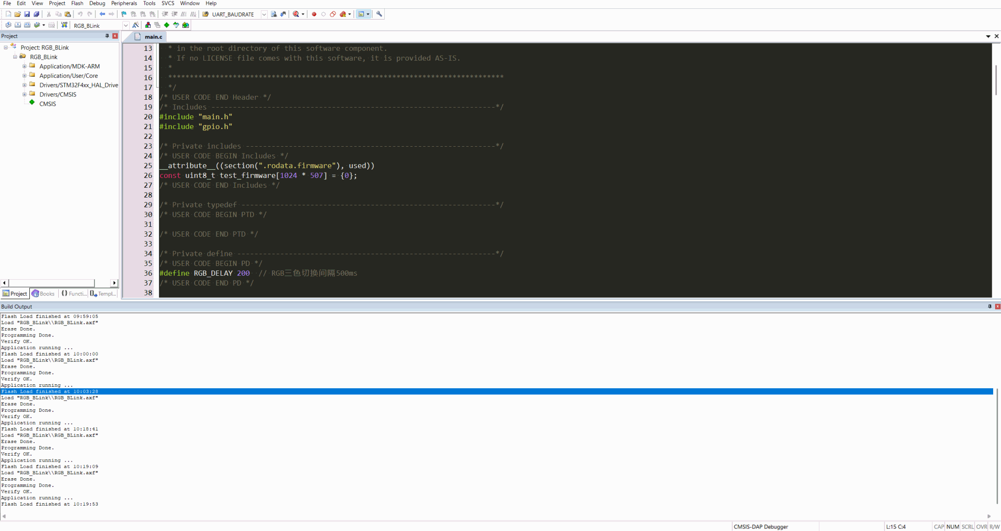

  • 完整 CMSIS-DAP 协议实现,兼容 SWD / JTAG 双接口
  • 自适应闪存编程算法,覆盖 STM32、GD32、CW32等主流 MCU
  • 110~120KB/s有线下载,46KB/s无线下载

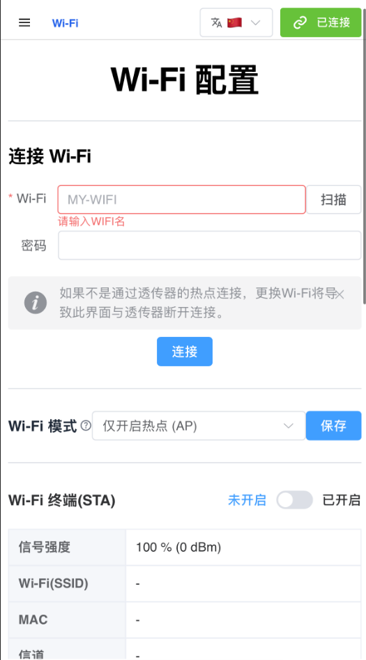

  • WiFi 网络连接,支持 STA / AP 双模式
软件生态
  • 内置 Web 服务器,浏览器直接管理设备
  • 网页端支持固件上传烧录、串口终端、设备配对
  • 兼容 Keil / IAR / PyOCD / OpenOCD 等主流开发工具

  • 网页烧录:直接在网页中上传固件并烧写到目标芯片
  • 设备配对管理:无线 TX/RX 配对、WiFi 网络配置一站式完成

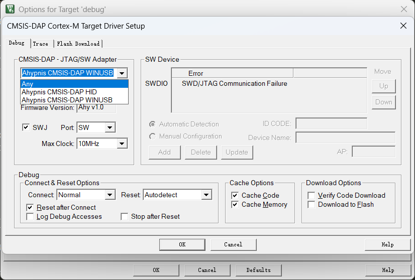

完整实现 CMSIS-DAP v1 (HID) 和 v2 (WinUSB) 协议,兼容所有支持 CMSIS-DAP 的开发工具。
功能特性:
  • SWD 接口:最高 10MHz 时钟,高速稳定
  • JTAG 接口:支持扫描链检测,最多 8 个设备级联
  • SWO 实时追踪:支持串行线输出,用于实时日志和性能分析
  • 硬件复位:支持 SYSRESETREQ 强制复位

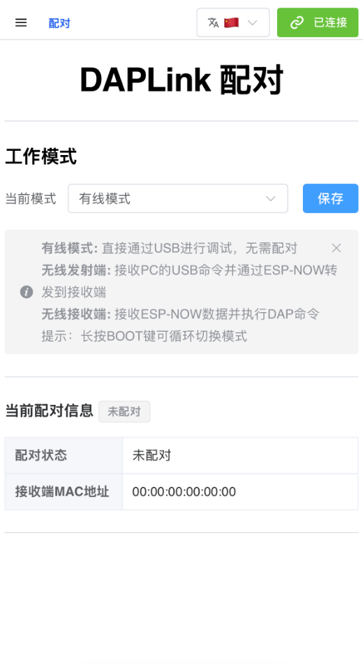

ESP-NOW 无线通信
基于 ESP-NOW 协议的点对点无线调试方案,延迟低、配对简单、无需网络基础设施。
功能特性:
  • 三种工作模式:有线模式 / 无线发射模式 / 无线接收模式
  • 模式切换:通过 BOOT 按键快速切换(单击 TX、双击 RX、默认有线)
  • JSON 协议通信:结构化的无线数据传输
  • 网页配对:Web 界面一键完成收发配对

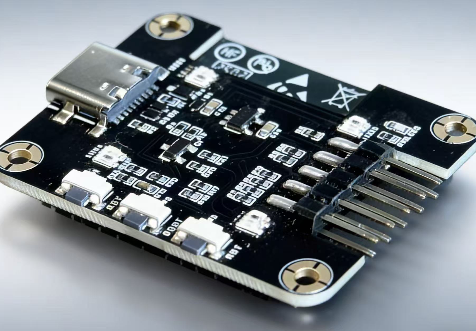

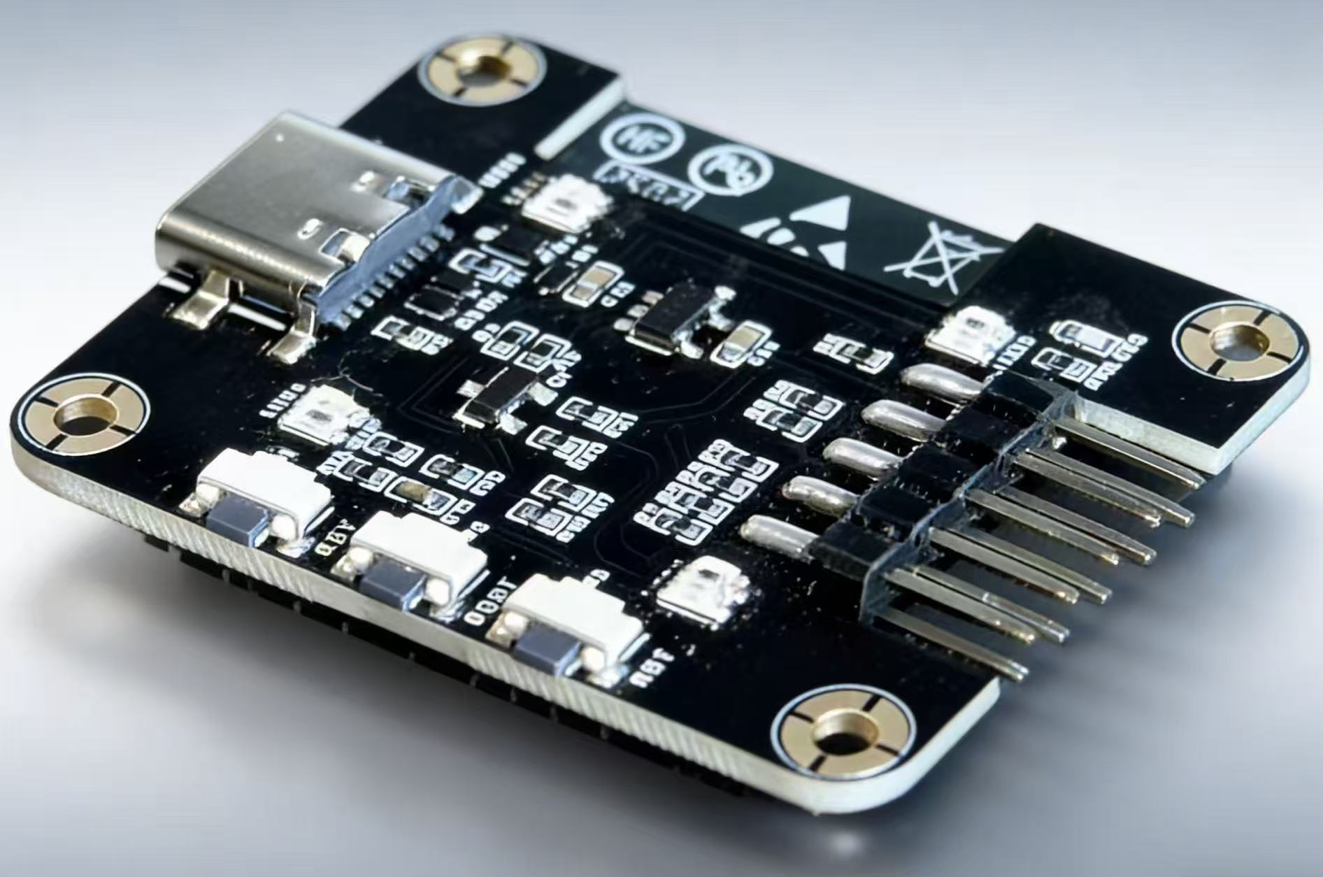

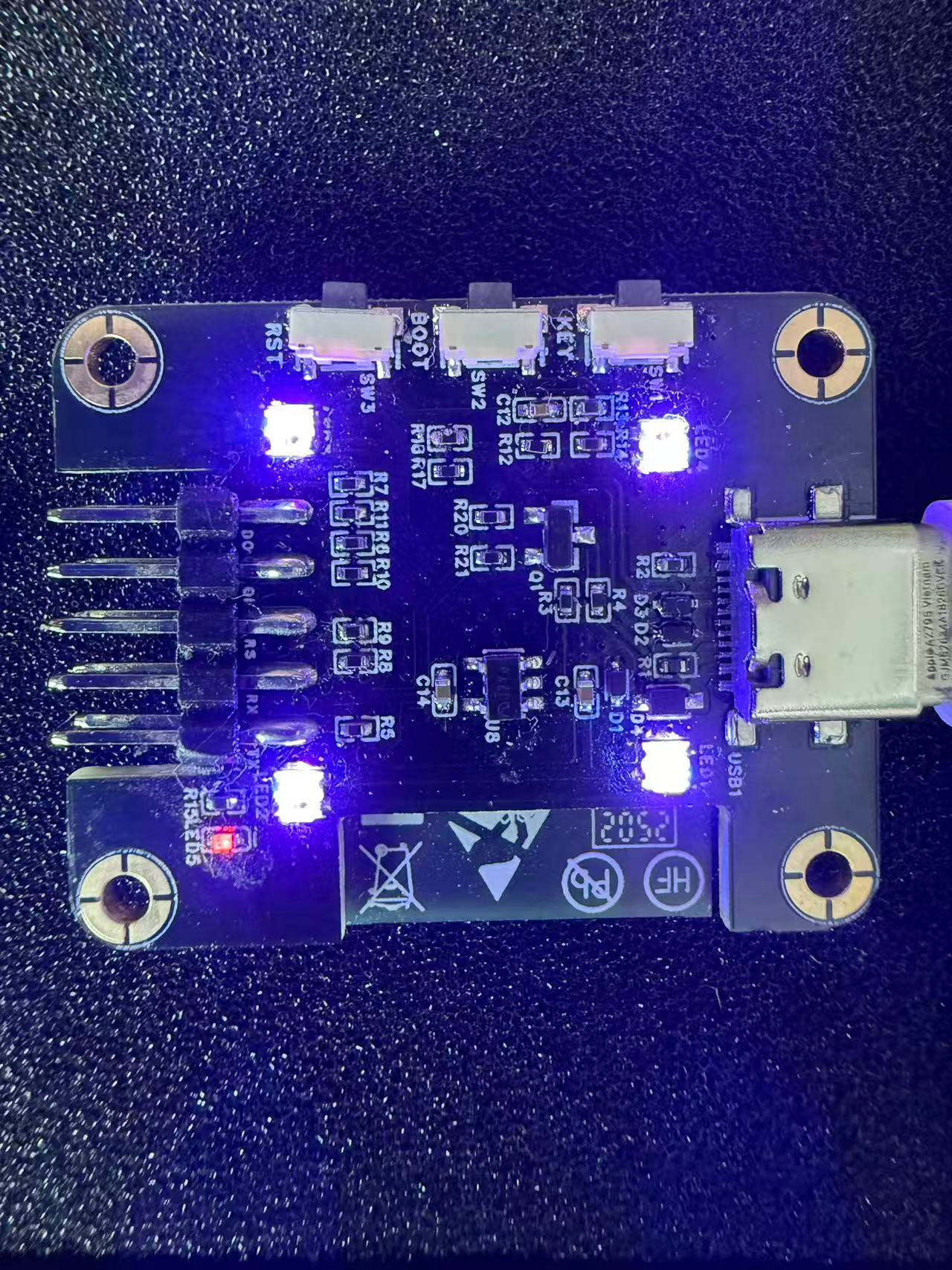

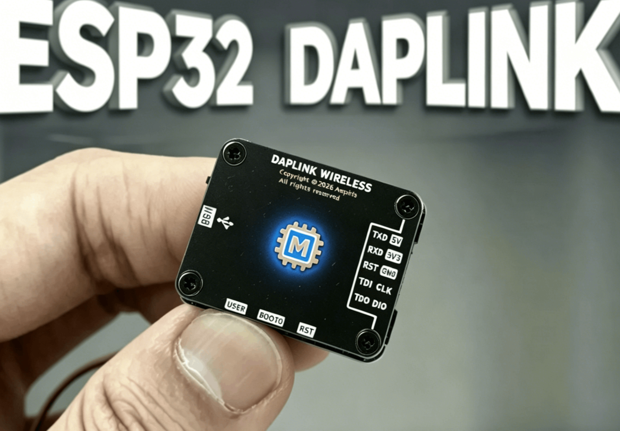

硬件介绍
主控芯片
  • ESP32-S3:双核 Xtensa LX7 处理器,主频 240MHz,内置 WiFi + BLE
  • 丰富的 GPIO 资源,满足 SWD/JTAG 高速 IO 需求
  • USB OTG 原生支持,无需外部 USB 芯片
调试接口
  • SWD 接口:SWCLK、SWDIO、nRESET、GND、3.3V
  • JTAG 接口:TCK、TMS、TDI、TDO、nRESET、GND、3.3V
  • UART 接口:TX、RX(串口桥接)
通信接口
  • USB Type-C:供电 + 数据传输(HID / WinUSB / CDC )
  • WiFi:2.4GHz,支持 STA / AP 模式
  • ESP-NOW:低功耗点对点无线通信
存储
  • LittleFS 文件系统:固件存储、配置保存、网页资源托管

工具 支持情况
Keil MDK CMSIS-DAP v1/v2
IAR EWARM 暂未验证
PyOCD 完整支持
OpenOCD 完整支持
VS Code + Cortex-Debug 暂未验证

无线模式
  1. 准备两个 Micu DAPLink v2 设备
  2. 打开网页管理界面,完成 TX/RX 配对/上电长按USR按键进行配对
  3. TX 端通过 USB 连接电脑,RX 端连接目标板
  4. 单击 BOOT 键切换到无线 TX 模式(RX 端双击切换)

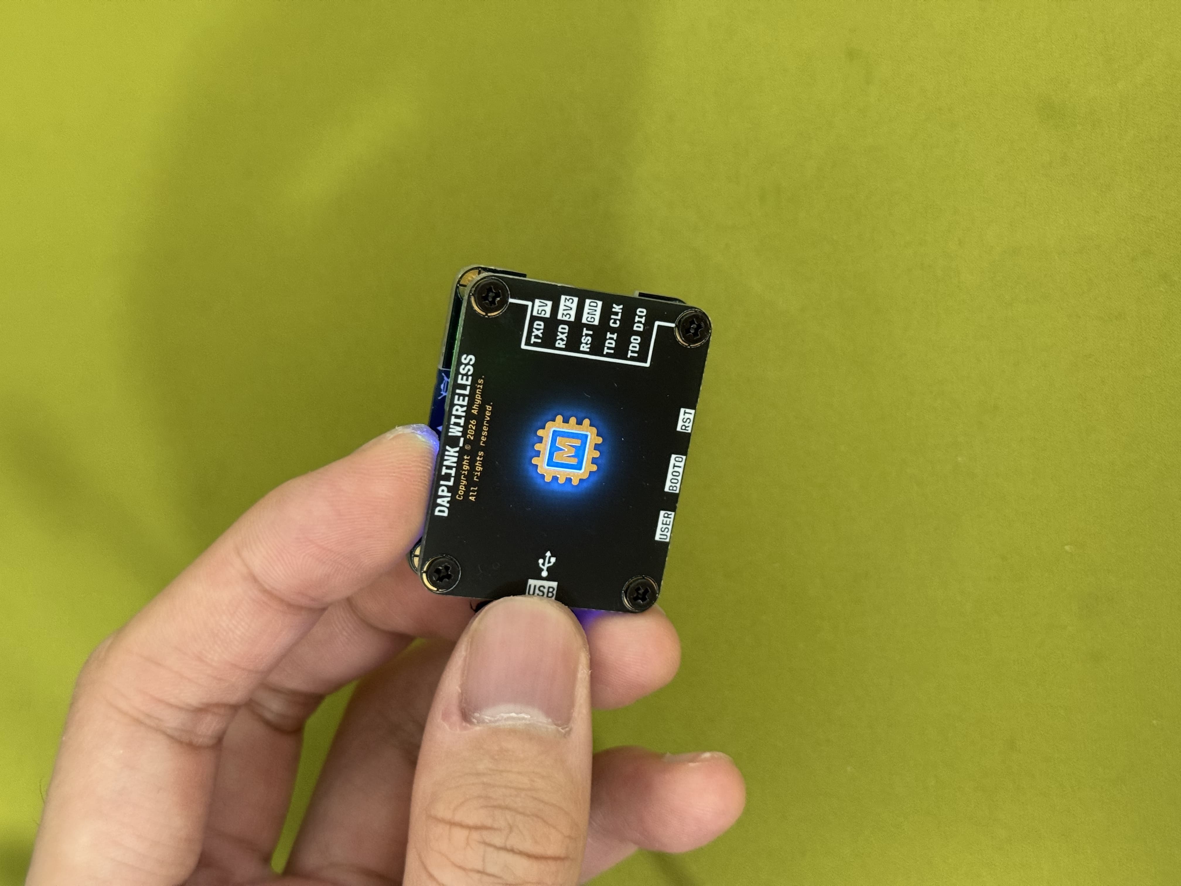

实物图
