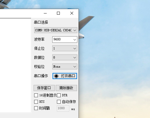

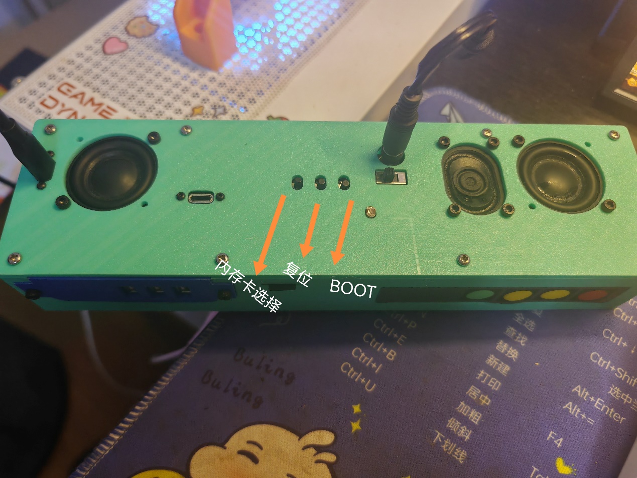

代码下载完之后,先断电,一直按着内存卡选择按键
在开机会进入内存卡读取WiFi密码,B站UID,心知天气密钥等,可在上位机中进行观察,
如下(如没安装串口驱动,需要先下载驱动):
代表读到了数据,读取了数据之后(这些信息会存入NVS中,不需要每次都读)之后在重新开关机即可正常使用

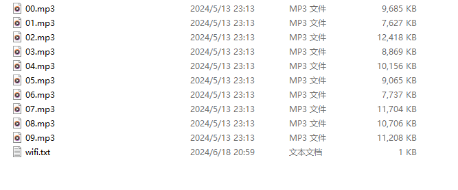

内存卡中的文件结构如下:
WiFi.txt文件中每一行的数据代表的东西如上表。
内存卡中的音乐文件命名需为:00、01、02等等,其它命名方式没试过,感兴趣可以看看数据手册。

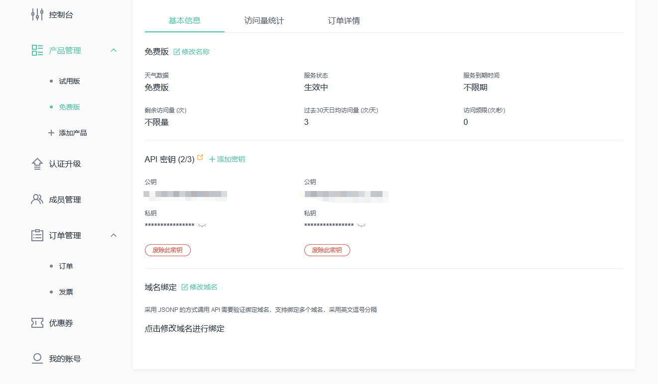

心知天气地址:https://www.seniverse.com/
注册好后使用私钥,免费版只能精确到市一级,县级需要付费使用
