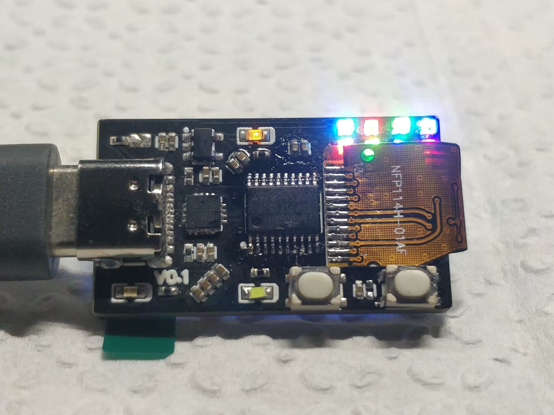

ws2812-1010 * 8
ips 1.14 135*240 65k
led*1
按键*1
没有引出引脚
板子的测试程序在下面,可用
验证过程中最大的问题就是spi1和spi2同时使用,屏幕最终是用软件模拟spi驱动的,但是还是可以用
单独使用spi1驱动屏幕,单独使用spi2驱动ws2812时都是正常工作的
spi2工作正常,启用spi1后,spi2不工作(工作不正常,无波形),spi1 也无法工作
屏幕的封装我是在开源库上直接拿的,实际封装和丝印没有对上,导致我在屏幕的fpc下放置了一些元件,fpc需要经过一定裁剪才能焊接到板子上。
板子主要是验证板载调试器形态的可行性,但是不知道为甚么,好像这个板载调试不是特别稳定
也有可能是stm32芯片的问题(毕竟有个硬件无法使用),烧录时有概率烧录失败,一旦烧录失败后,大概率还是失败
需要按下复位键,点击烧录后再松开复位键,此时可以正常完成烧录
原来打样的版本中,按键的硬件和spi2_sck冲突了,导致按键和spi2无法同时存在,最新的原理图中已经修改为其他的引脚,但是pcb还没修改过来
此项目只用于形态可行性验证,部分也可用于参考
