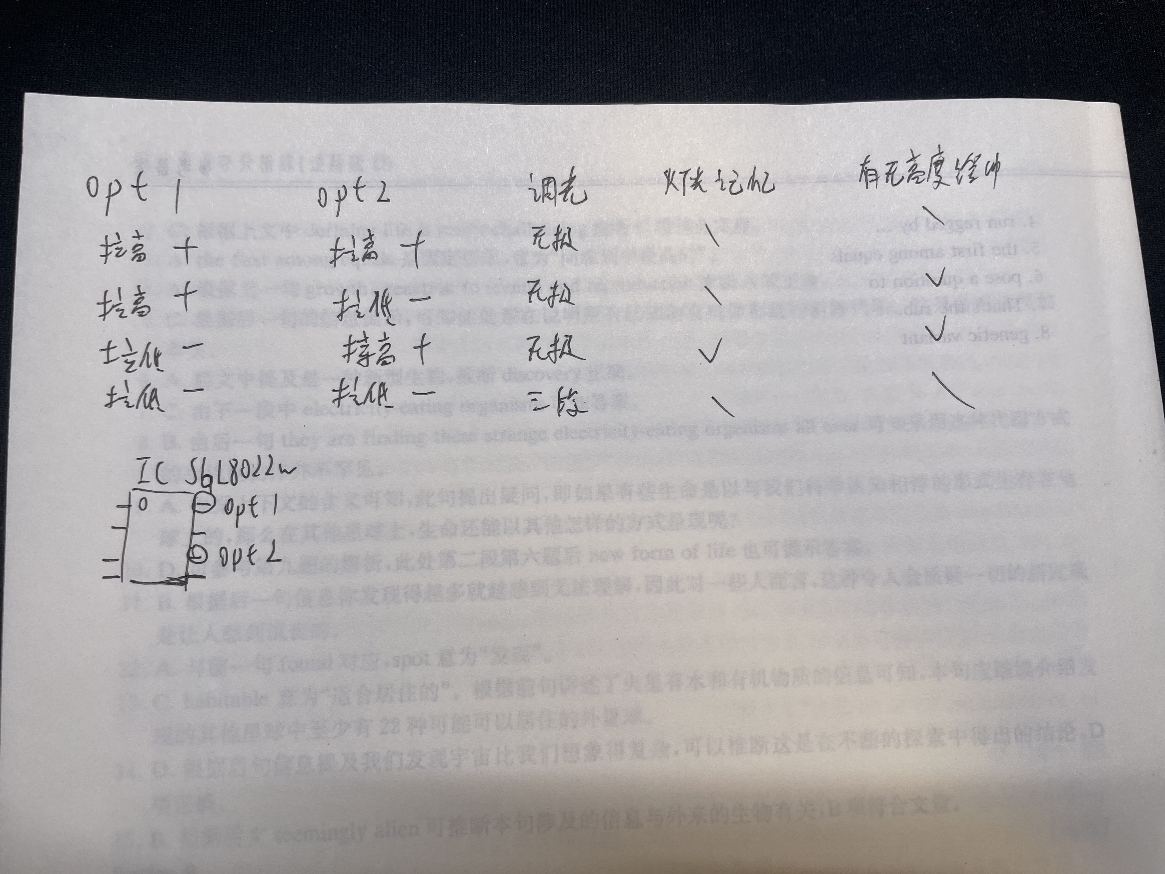

原理描述:通过对opt1和opt2两个引脚高电平与低电平的切换,实现对这个IC四种工作模式的切换。
根据SGL8022w芯片手册,得到如下图
【本人字不好,见谅】
