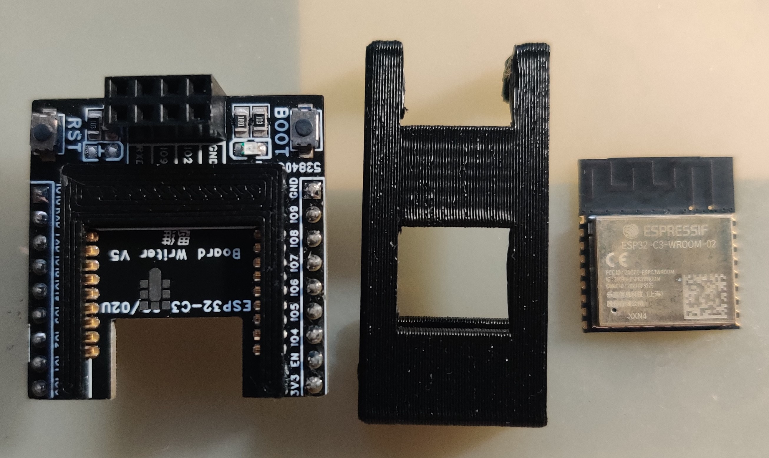

ESP8266-01 烧录器 ESP32-C3 02/02U 烧录夹
简介:ESP8266-01 烧录器 ESP32-C3 02/02U 烧录夹
创建时间:2023-02-28 19:01:15更新时间:2023-03-03 09:41:12

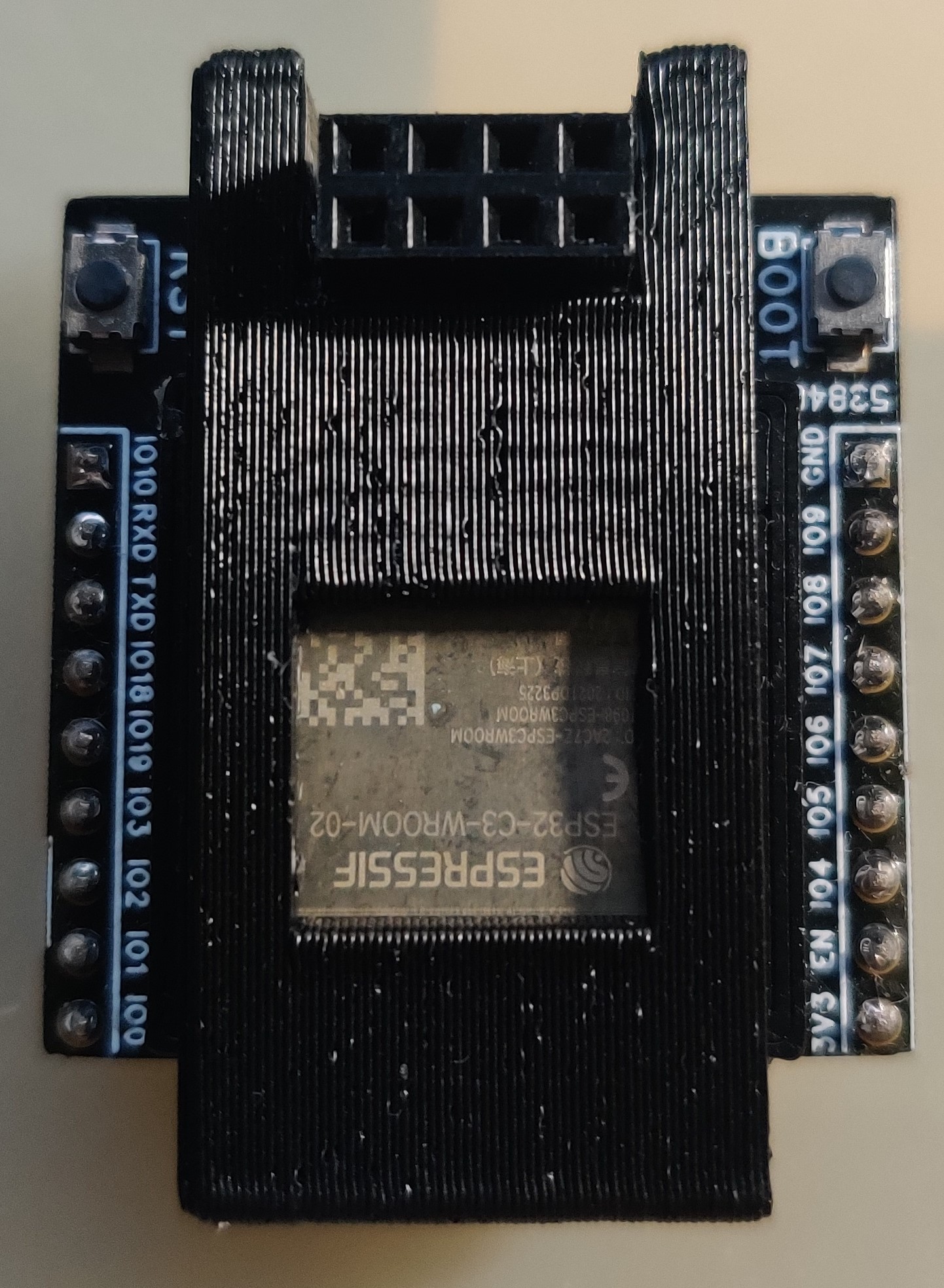

使用了旧的ESP01烧录器直接插到烧录夹即可,保留了自动烧录;
金属弹片规格为3.2*0.95*1.0;
使用3D打印完成固定框以及固定夹;
示例图中为旧版,IO10引出了一个LED,工程中已移除。
附件已将3D打印STL模型上传,esp32-c3-writer2.stl是粘贴到电路板上的,另一个esp-c3-02-clip.stl是夹具,自行3D打印出来就好。
