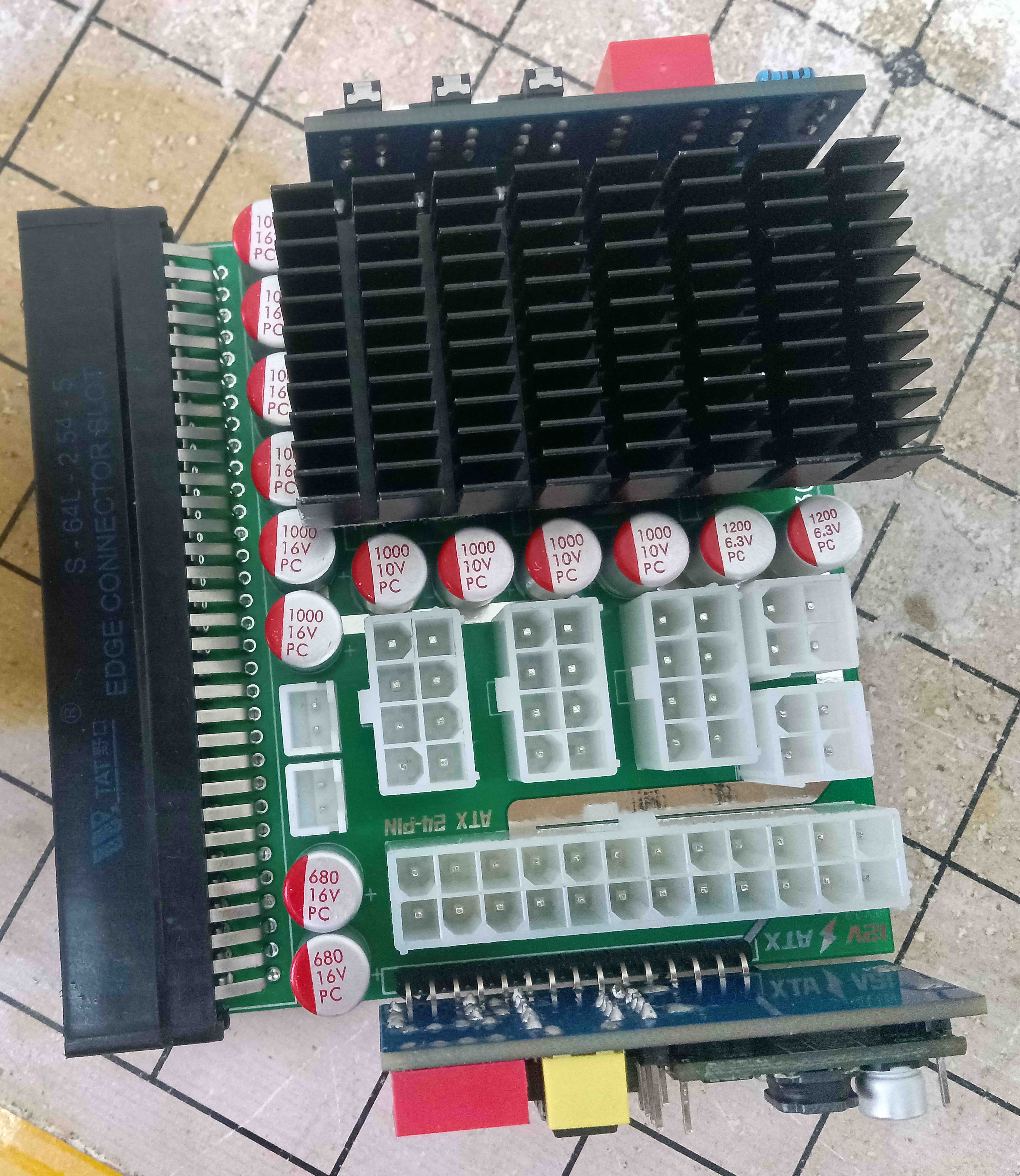

功能介绍
将带有CSPS接口的服务器电源通过转接板转换成普通ATX电源
具备基本的过欠压保护,I2C通信接口,输出线损补偿接口(仅限3.3V,5V与5VSB),同时具备-12V输出,带有电压微调以及独立的使能PID开关,带有板载调试强制启动开关等
设计说明
采用分体式来设计此电源转接板,共分为  主电路板(提供各类输入/输出插槽以及扩展板接口)、电源管理电路板(提供电源管理、调试开关、通信接口、-12V输出等)、模块控制电路板(提供DC-DC模块的启动与调节电压以及线损补偿接口) ,通过91°排针的方式连接的主电路板
PCB设计说明
电源管理芯片采用TPS3510P
DC-DC模块采用VRP1-30E1A0
一个24PIN、三个8PIN,两个4PIN(连接硬盘驱动器)以及两个2.45供电和常电接口
