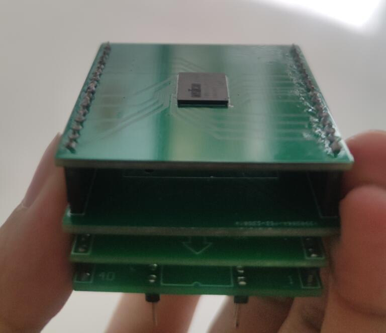

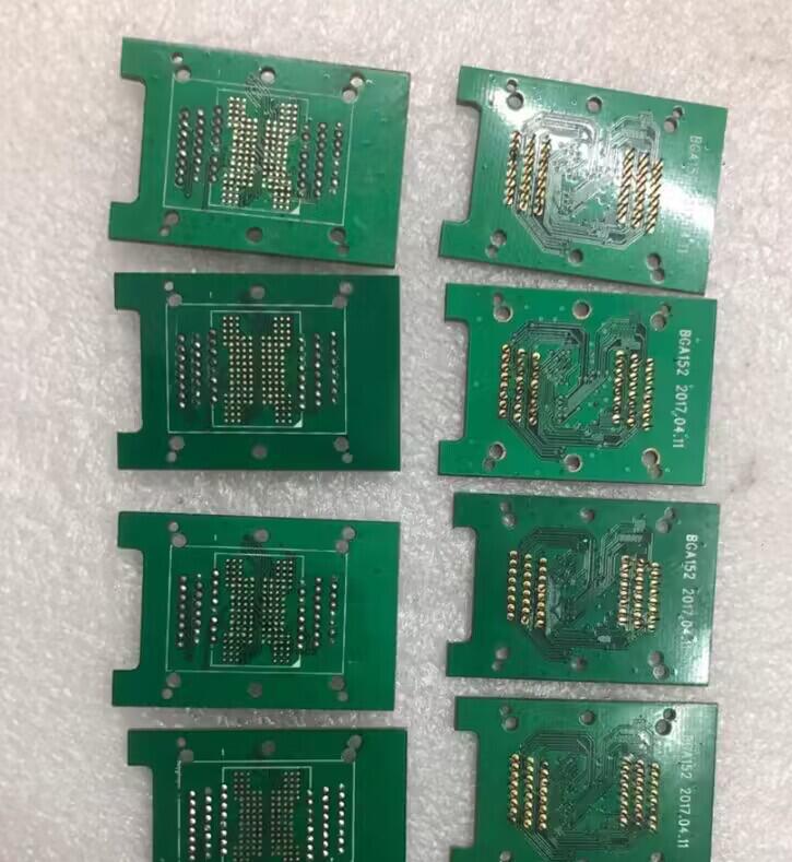

其实整体成本并不高,2.54mm*16P的排针X2,2.54mm*16P的排母X2。然后就是海鲜市场购买的转接小板,量小是6块钱一个,收来回的小板,老板保存的很一般,没有做好插针的保护,可能需要稍作修复,可以子背部的焊点加点低温锡,然后背部紧贴PTC发热板拆镀金针。
建议购买一片转接座用来固定针脚,也就是说把针挨个插入转接座中,然后覆盖上TSOP48底板进行针脚焊接固定,忘记拍图了,见谅。

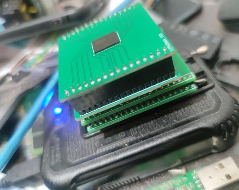

固定好就可以进行上下板排针排母的焊接固定,注意顺序,在V1.1我已经标出1234的顺序,按照从下往上1234叠加。
这是焊接好的图片

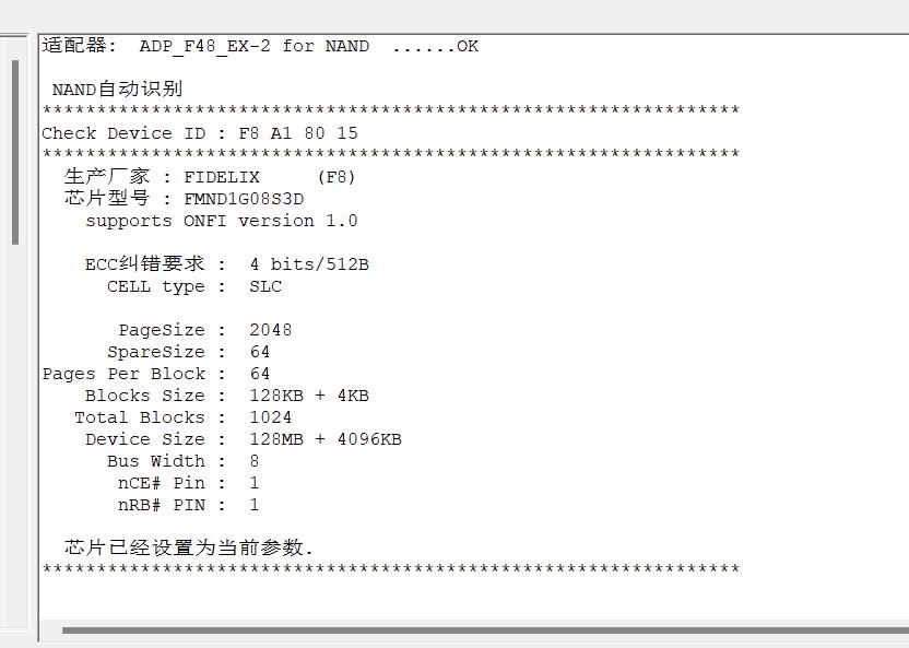

从路由器料板拆下一颗东芯的BGA63芯片,植好球,焊接,上机测试
当然也轻松识别出来了,由于是使用TSOP48的底座,型号识别顺利成章也就是TSOP48的对应型号。

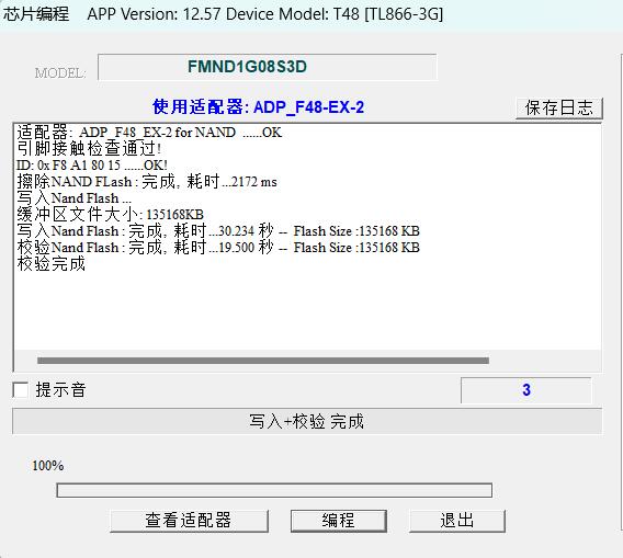

读取并校验,平均5.6M/s,顺利读出数据。然后重新写入数据并效验,完全一致。
至此,这个转接小板测试完成,由于手上没有机器测试芯片能否正常启动,所以就不测了。
