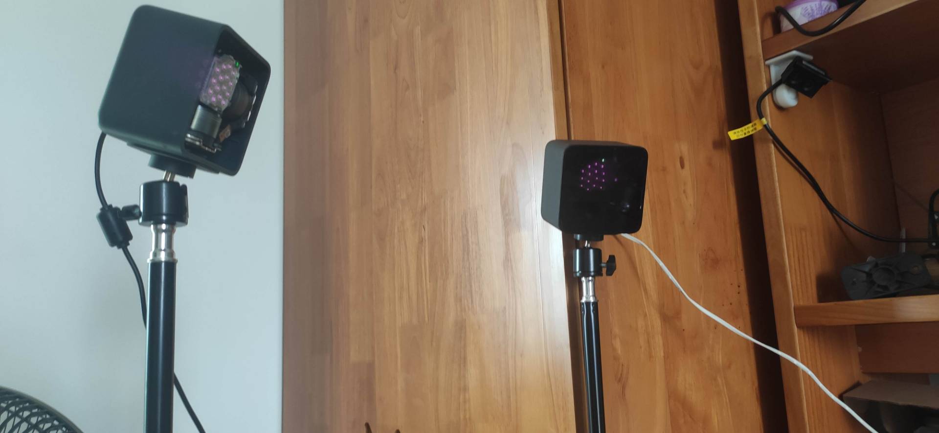

无人机定位系统,通过vivo lighthouse基站实现位置定位,精度毫米级,刷新频率30hz以上
简介:无人机定位系统,通过vivo lighthouse基站实现位置定位,精度毫米级,刷新频率30hz以上
创建时间:2024-03-21 12:04:37更新时间:2024-05-14 17:33:56
无人机定位系统,通过vivo lighthouse v1基站实现位置定位,精度毫米级,刷新频率30hz以上

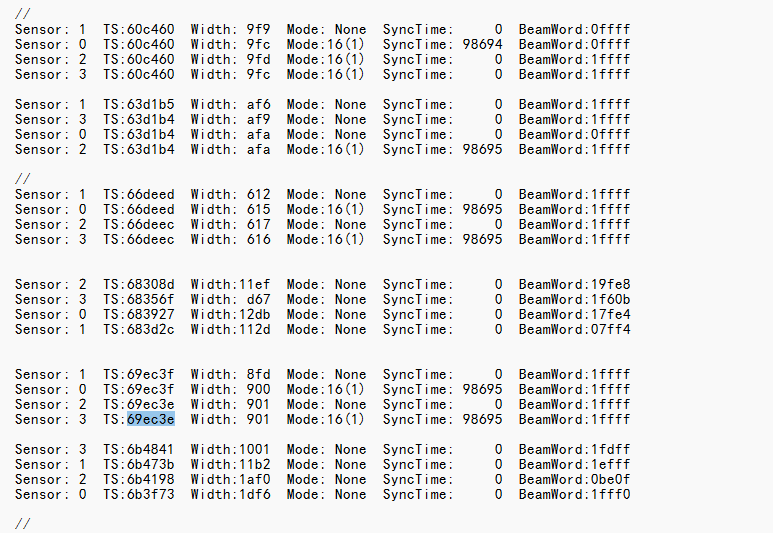

数据解析,同步帧
时钟频率:24Mhz
其中秒X-Y轴扫描60帧,在2基站同步情况下,任意基站会留出一个空白帧,例外一个基站闪烁后,X轴旋转扫描,再闪烁,Y轴旋转扫描。
时间差:扫描时间-闪烁时间,可求取基站X-Y轴角度。
传感器时间差:转速已知(60hz转速),传感器距离已知,可求取旋转半径,进而转化位空间坐标系

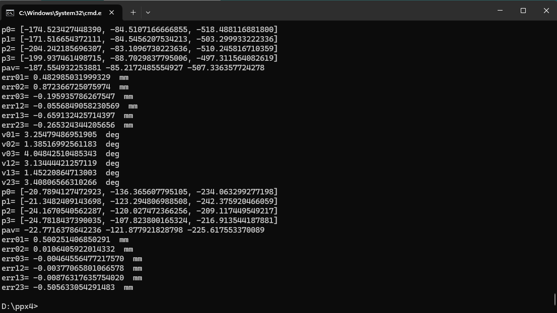

使用2 lighthousev1进行定位,并获取校准结果
传感器间距在7.5-15mm之间,校准结果,各个传感器间距误差均在1mm以下。则实际定位的定位误差在mm范围内,则可代入计算空间位置
在视频中可以看见定位效果还是很好的,4个传感器的位置均能校准的显示。
