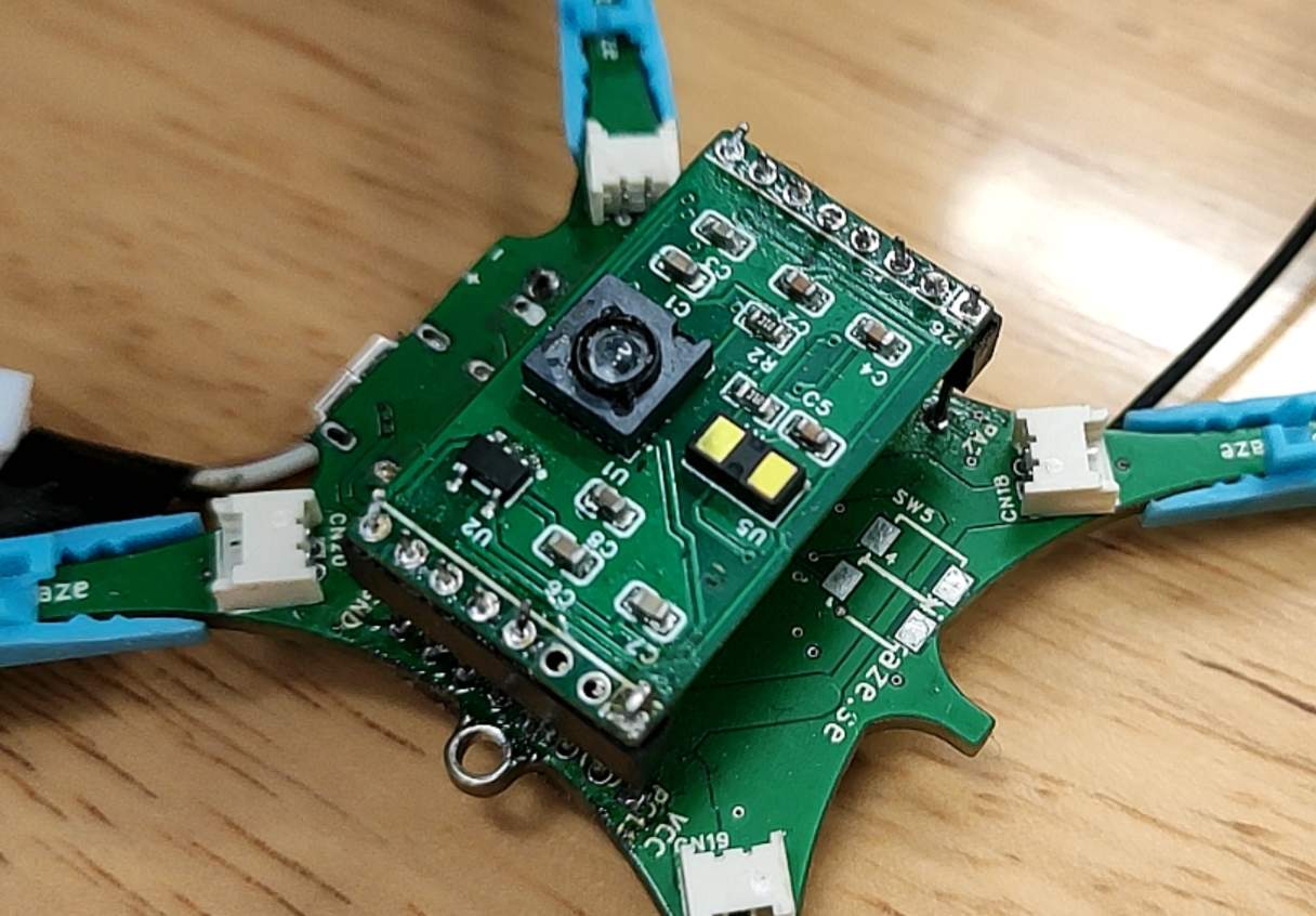

PMW3901 光流,vl53激光距离传感器,实现位置高度定位
简介:PMW3901 光流,vl53激光距离传感器,实现位置高度定位
创建时间:2024-03-24 11:45:01更新时间:2024-03-25 10:53:08
PMW3901 spi通信 vl53 i2c通讯 可直接连接px4,也可用于自主开发

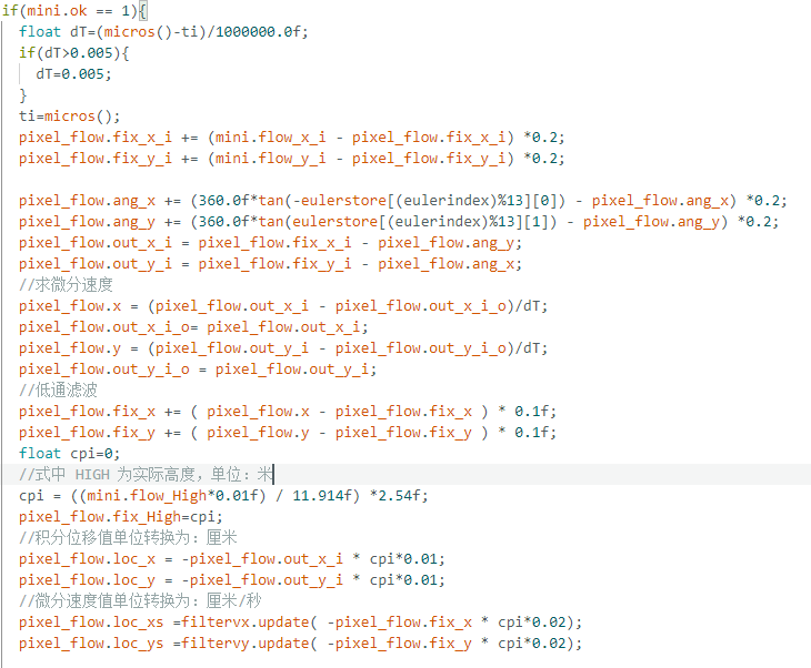

自主开发,位置估计:
