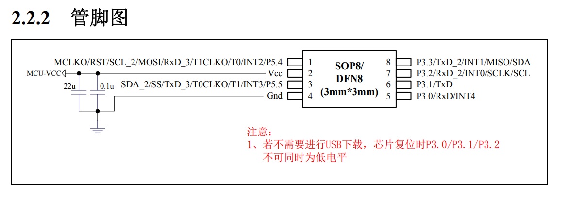

采用STC8G1K08单片机,完美解决MQB平台车默认开启启停的问题,本模块可以记忆最后停车时启停状态,如果最后是关闭,在下次启动车的时候会自动关闭启停,否则,不会自动关闭。
简介:采用STC8G1K08单片机,完美解决MQB平台车默认开启启停的问题,本模块可以记忆最后停车时启停状态,如果最后是关闭,在下次启动车的时候会自动关闭启停,否则,不会自动关闭。
创建时间:2021-12-19 22:35:52更新时间:2022-02-20 10:01:39
接线方式:
K接原车启停按键的针脚(第4脚)。
原车第4脚接在本模块Q位置。
原车第7脚接在本模块D位置。
+12V接ACC电源正极(可从点烟器取电)。
- 接ACC电源负极(可从点烟器取电)。
