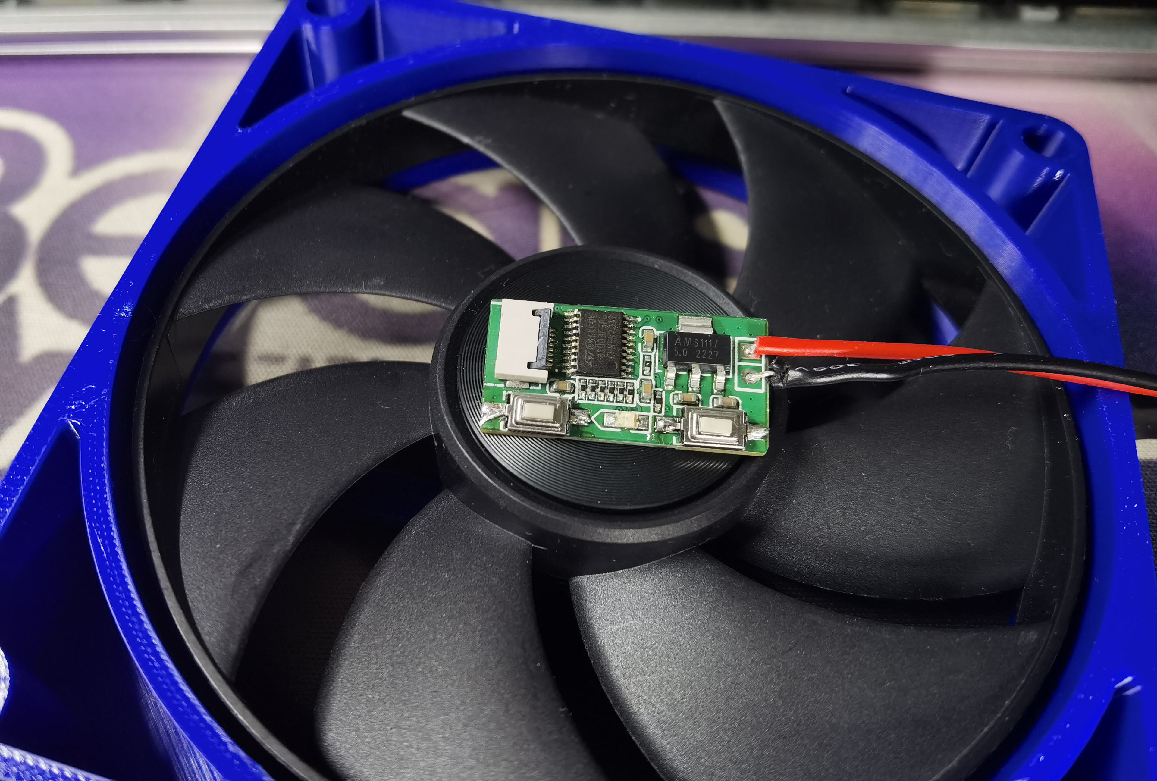

使用STM8为4090风扇做PWM调速,可按键控制,同时也引出了ADC,SPI,I2C和UART,释放你的想象吧~
简介:使用STM8为4090风扇做PWM调速,可按键控制,同时也引出了ADC,SPI,I2C和UART,释放你的想象吧~
MIT License
创建时间:2024-03-14 02:01:18更新时间:2024-03-14 09:28:43
板子功能:

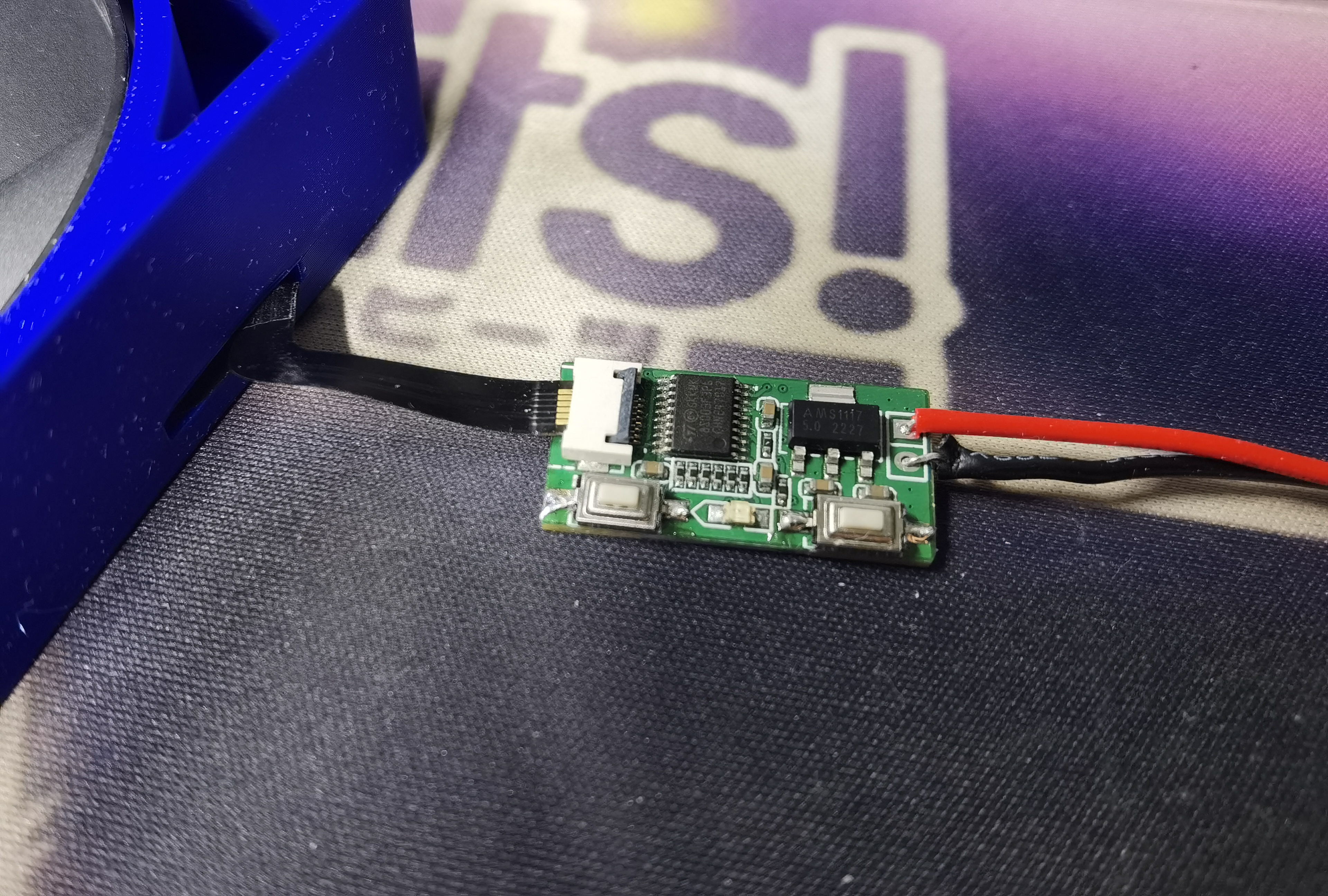

可以调节4090风扇的转速,调速PWM通过定时器通道输出,同时也可以捕获反馈信号进行测速。板子也引出了调试接口、ADC、SPI、I2C、UART和外部晶振接口,可扩展性非常强。
使用方法:
如图所示,将风扇金手指向上压入FPC座子即可。
