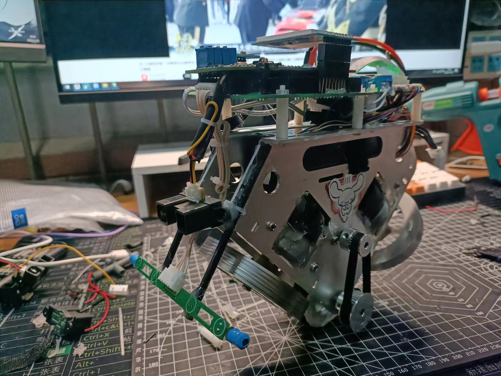

1. 独轮车结构,采用一个底轮电机跟两个动量轮无刷电机控制。电池使用了6s电池

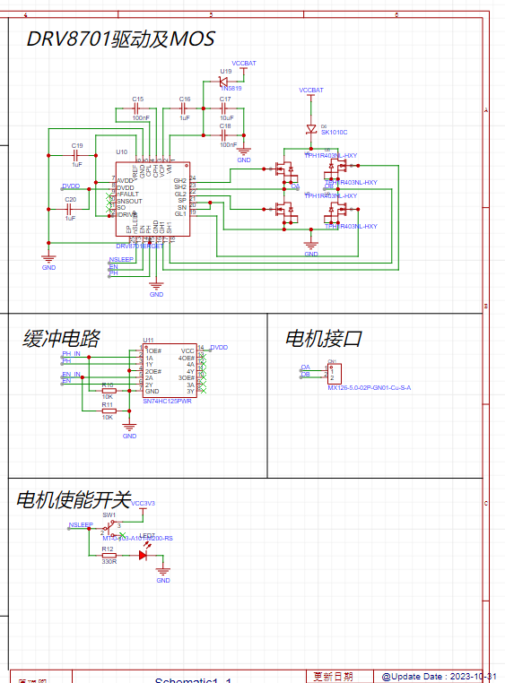

2. 采用DRV8701作为底轮有刷电机驱动,可通过PWM控制电机的正反转以及调速。无刷电机自带驱动,不需要额外驱动

1.1.1车模主体
车长215mm,高356mm,最宽处116mm,全车采用氧化合金制作,双飞轮结构可平衡站立也可自由转向

平衡部分:
独轮车的前后平衡通过底轮控制,算法采用三环串级PID,对其前后倾角进行控制,使其前后整体保持稳定。
独轮车的左右平衡通过前后动量轮控制,算法同样采用三环串级PID,对其左右倾角进行控制,使其左右整体保持稳定。
其中,独轮车平衡控制依靠动量轮来实现,使用串级 PID 进行控制, 则需要将三个PID控制器进行串联,分别是角速度环、角度环和速度环,根据响应时间的快慢,将角速度环作为最内环,其次是角度环,速度环作为最外环,与直立车、平衡单车类似。

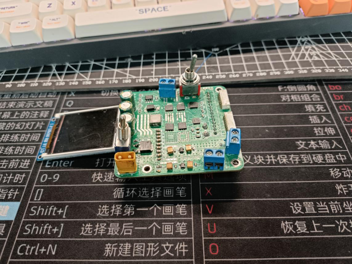

一. 电源板部分

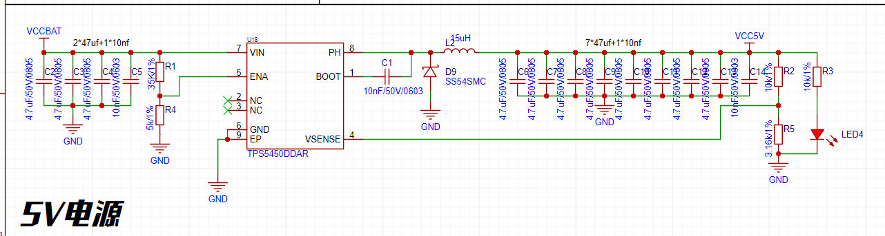

1.系统稳压电路采用DC-DC降压电路, 输入电压范围6V至28V工作输入范围(本项目采用6S电池供电),最大输出电流5A,本项目中输出电压为5V,用来给全系统供电

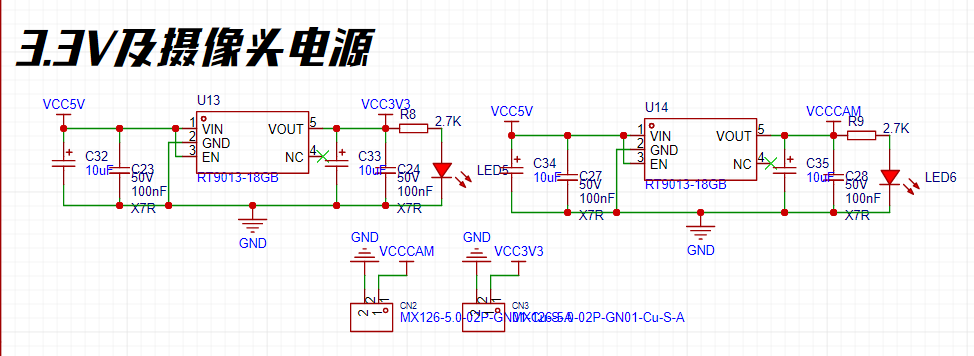

2.  LDO稳压电路采用RT9013,用于给单片机供电以及外设供电。
3.采用DRV8701作为电机驱动,控制简单,可PWM调速。
4无刷电机接口,连接两个动量轮无刷电机,如果不是以竞赛为目的,可以去买不带竞赛标签的,某宝搜索nidec无刷电机即可,价格大概5-6元包邮,非常便宜。而带竞赛标签的需要150。
5.扩展板的接线端子。根据需要,使用14PIN线与主控板连接。

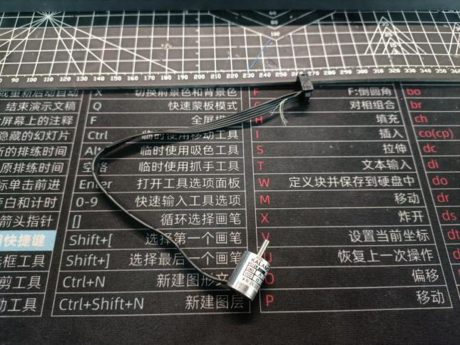

2. 底轮编码器接口,适用AB正交编码器

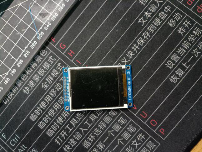

6. TFT屏幕,使用的标准接口1.8寸spi屏幕

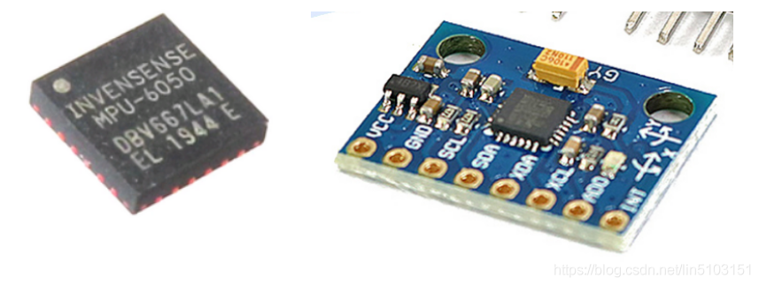

6.陀螺仪:
陀螺仪使用 MPU6050 模块,MPU6050 模块是 InvenSence 公司推出的 6 轴运动处理组件,内部整合用有 3 轴陀螺仪和 3 轴加速度传感器,通过 IIC 接口与外部通信,且自带数字运动处理器 DMP(Digital Motion Processor)。通过 DMP,可以大大降低单片机的运算负担,该模块被广泛应用于航模等产品。工作电压为 3.3V 到 5V。

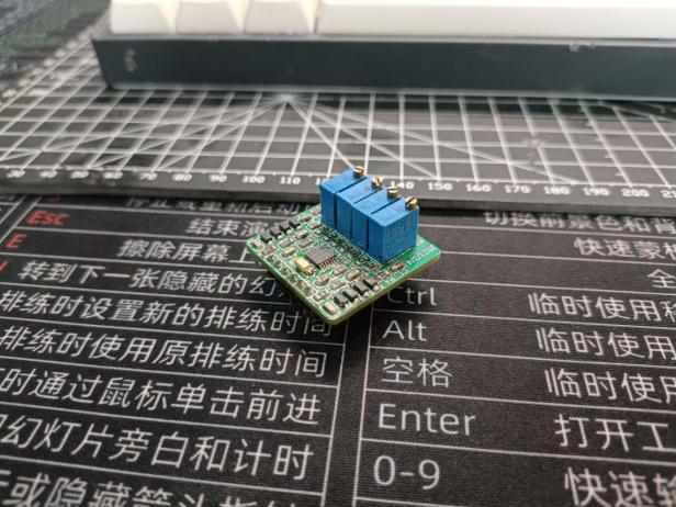

7. 运放模块,为了使用方便,采用ZF接口,方便各位智能车选手复刻和调试
8. 电感采集
任务元素比较简单,采用两个电感。中间电感未用
